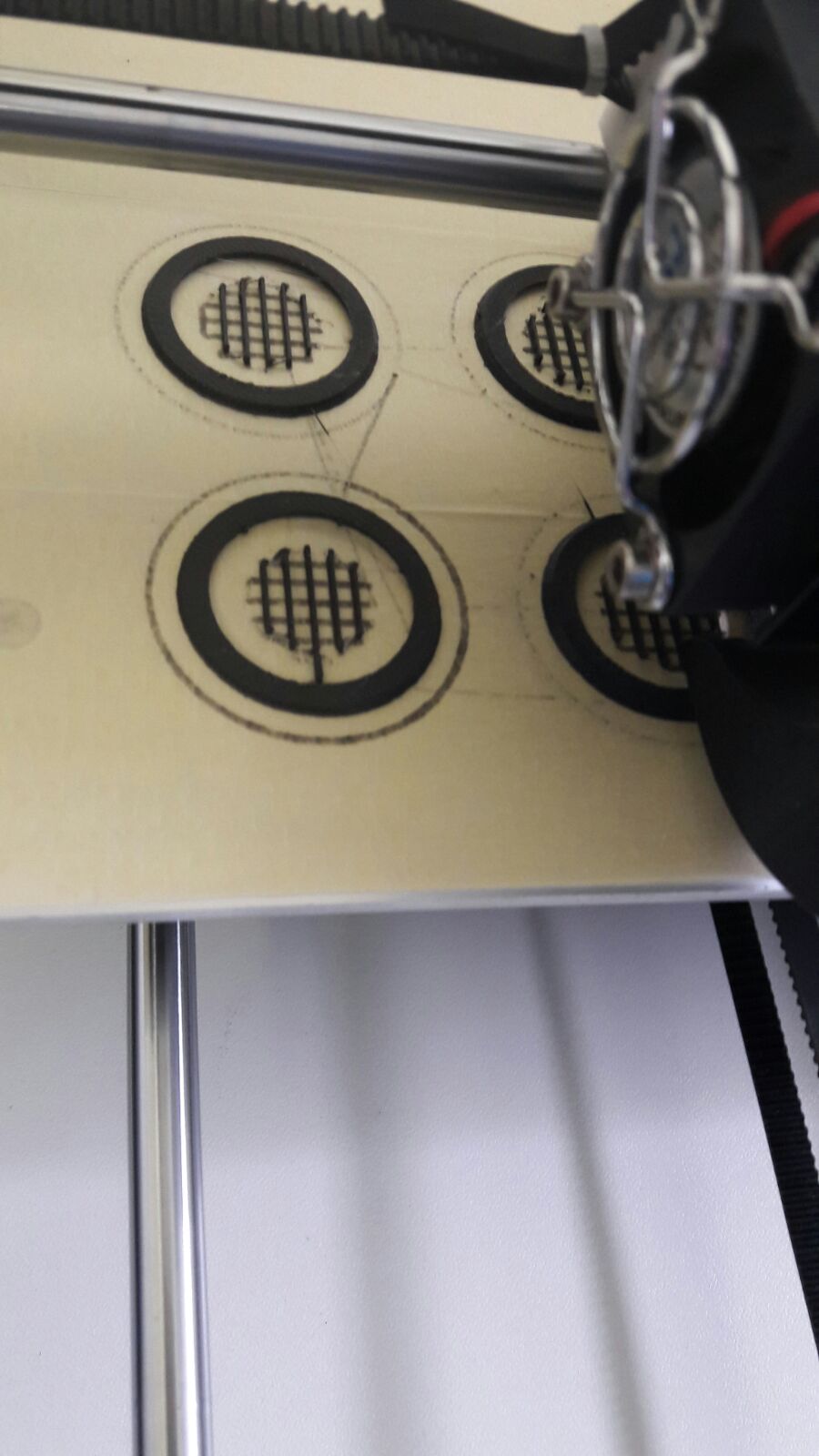

sto sperimentando in questi giorni la stampa di più oggetti. sono dei coni larghi circa 25mm e alti 40mm.
In cura ne metto 4 o 5 sul piano e vicini circa 15/20mm
Il problema è la retraction che quando l'ugello si sposta lascia dei pezzettini attaccati al cono.
Alcune impostazioni (Stampa in PLA):
Layer height: 0.1
shell thickness: 0.4 (dello stesso spessore dell'ugello)
enable retraction - minimun travel 1.5 - off - 0.01 - 0.075 (avevo trovato in rete queste impostazioni)
print speed 30
printing temperature 210
bad temperature 45
bottom/top thickness 0.1
fill density 100%
ADVANCED
Retraction
speed 180
distance 4.5
dalle prime prove questi non erano soddisfacenti. quindi ho cambiato i valori a
retraction distance 3
minimun travel 1 - off - 0.01 - 0.09
poi ho provato a stampare due cubi ala velocità di 60, grandi 10mm e vicini circa 20mm. e la ritrazione è stata nulla.
Bene... pensavo di aver risolto. invece adesso ristampando i coni ho ancora il problema della retraction. minori rispetto a prima ma ancora si notano dei granelli di PLA attaccati al bordo esterno del cono
Grazie

Dalla foto si vede bene il problema ma non si vedono affatto i dettagli degli oggetti per cui è difficile dare consigli ma basandomi dalla qualità degli skirt ipotizzerei forse una temperatura di stampa troppo alta. Io proverei almeno 5 gradi in meno
(Ps il bad temperature si scrive il bed temperature :confused:)

purtroppo dipende molto dal nozzle che hai (diametro e tipo) + la heatbreak e il gruppo di estrusione. Standardizzare è molto difficile. Non è detto che se sulla scatola c'è scritto di estrudere a 230 tu devi estrudere a 230. Questo anche perchè tu NON sai realmente a quanto stai estrudendo. Sei veramente sicuro che quel valore di temperatura sull'LCD è corretto? In genere no, per questo si va "a occhio". Non ci vogliono proprio 200 tentativi e soprattutto alle volte basta anche accontentarsi...  2 "peletti", anche se li fa, non è un sacrilegio. Tanto poi li togli a mano in due secondi. Piuttosto investite del tempo nel capire se la vostra macchina sta realmente stampando in tolleranza :) :)
