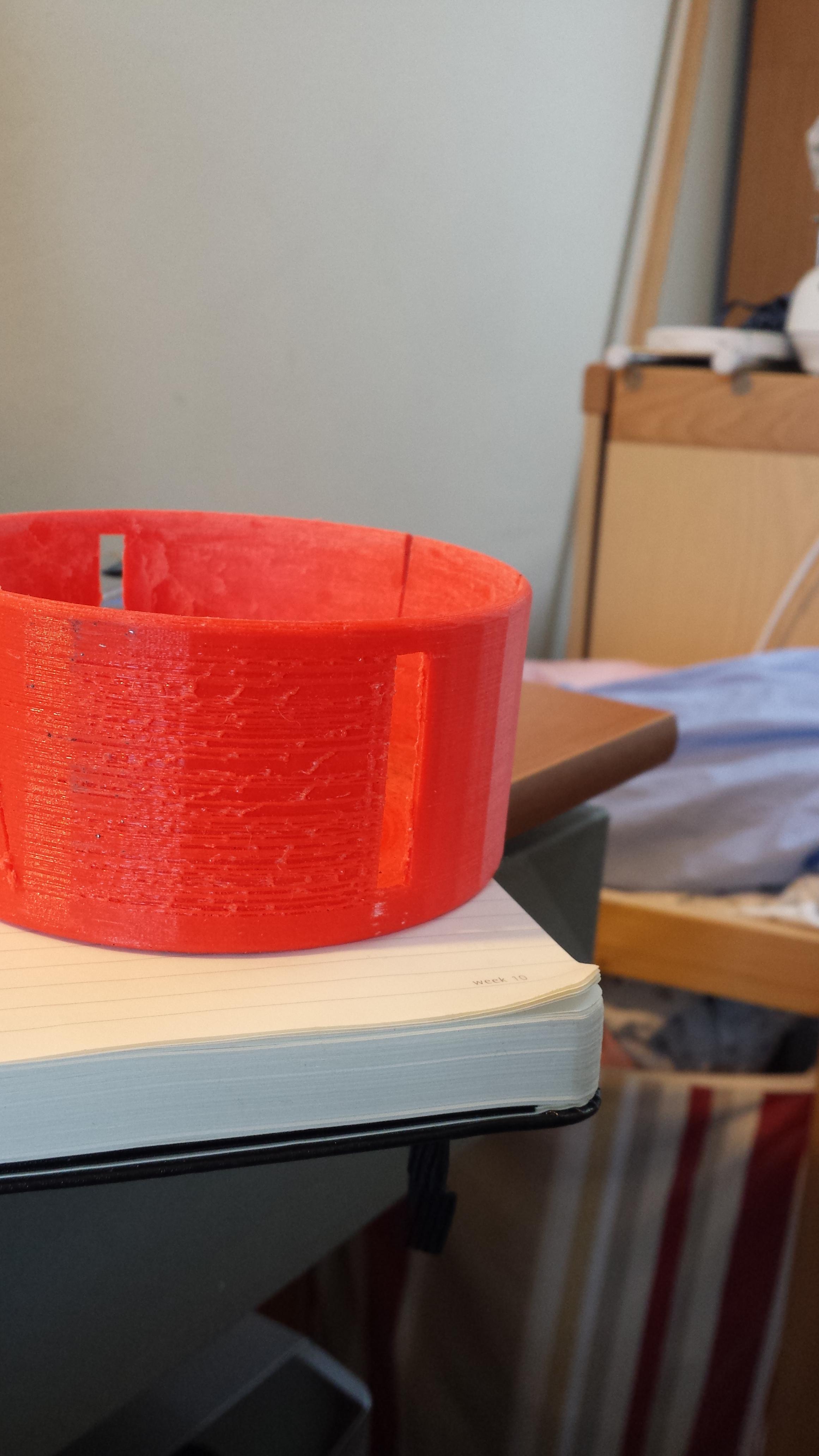

la mia M200 non mi ha mai soddisfatto completamente a parte la semplicita' d'uso motivo per il quale l'ho acquistata ma adesso mi sta propio deludendo. Ha cominciato ad emettere dei forti ticchettii   dallasse x e y  non so se dai motori o dai cuscinetti  quando lavora nel quarto destro frontale e nel quarto sinistro posteriore del piatto. in piu quando raggiunge una certa altezza sull'asse z deposita il laier in modo non uniforme sul lato destro del piatto. qualche consiglio?

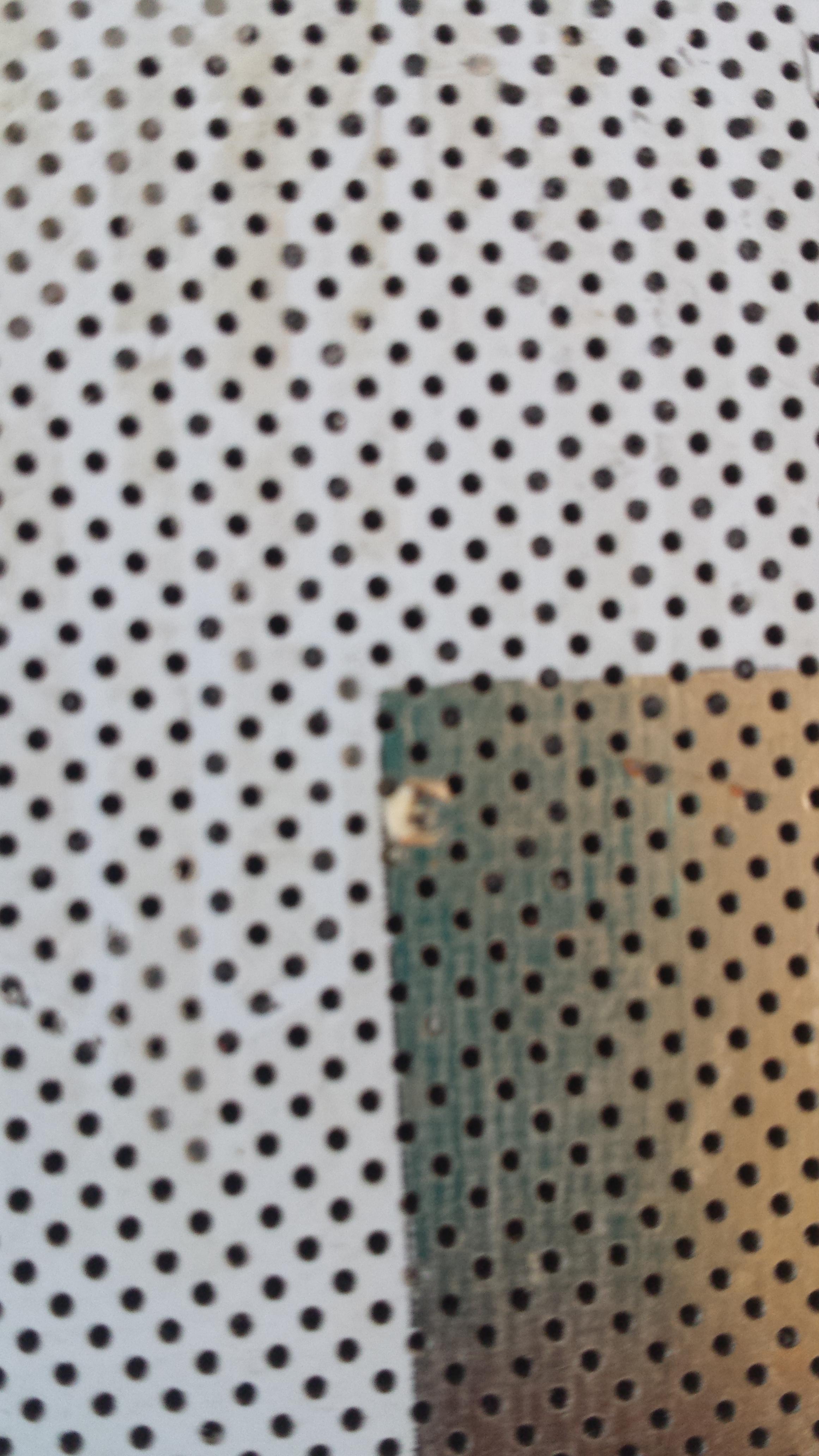

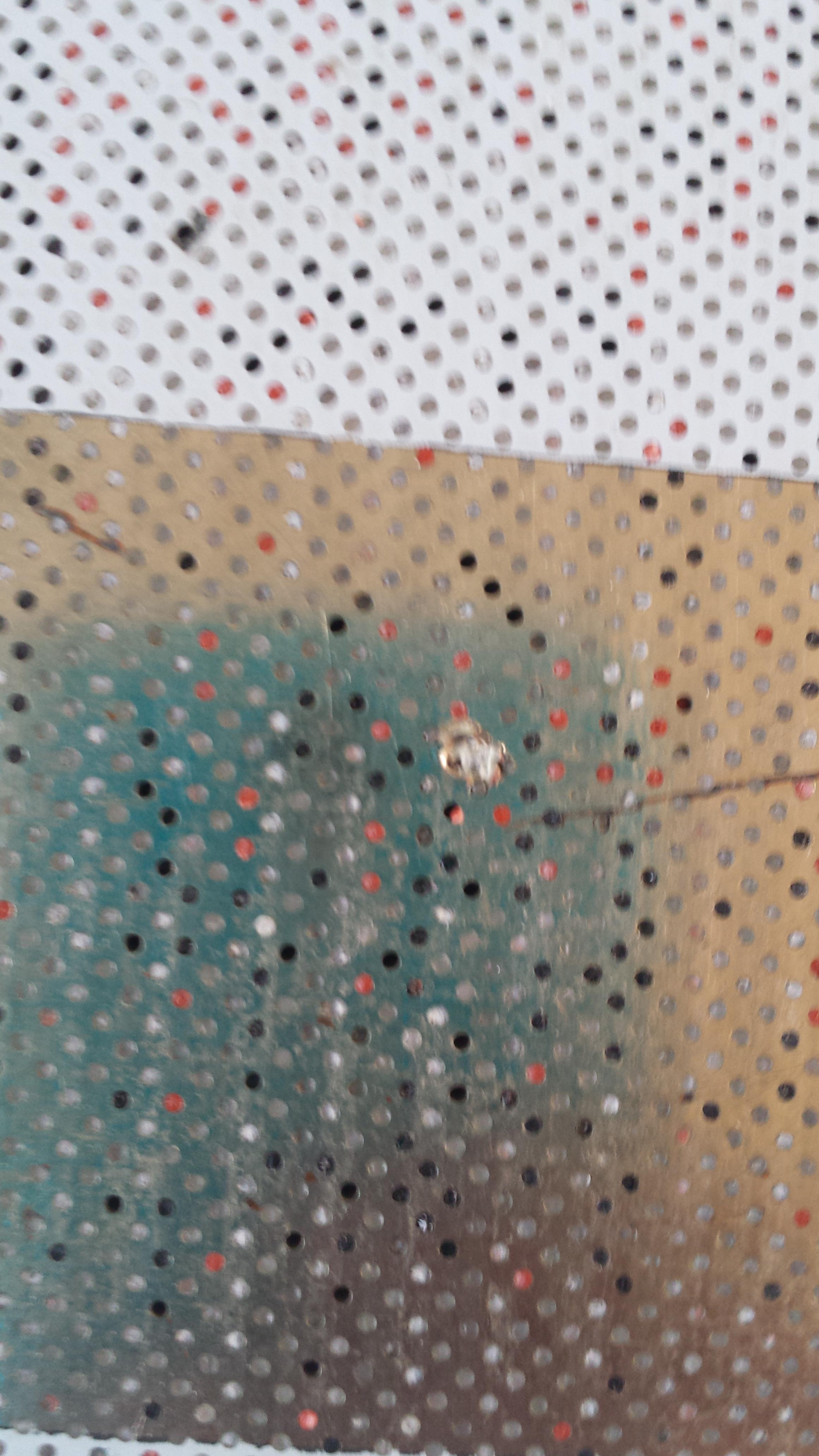

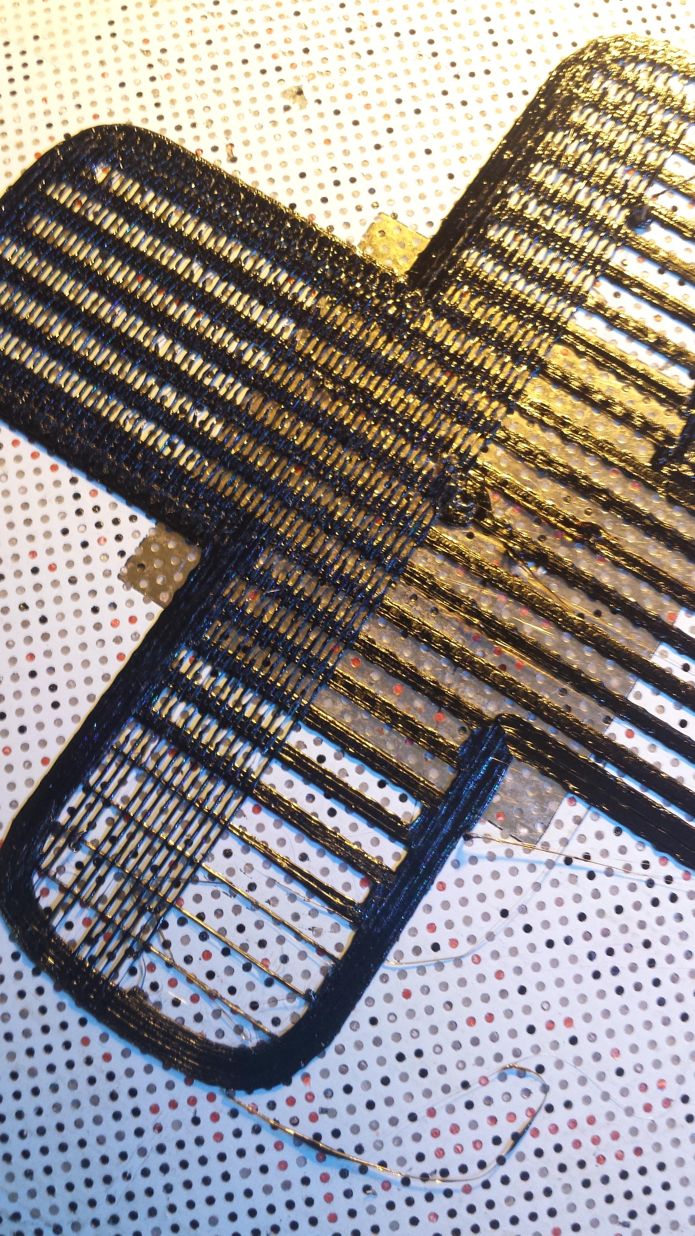

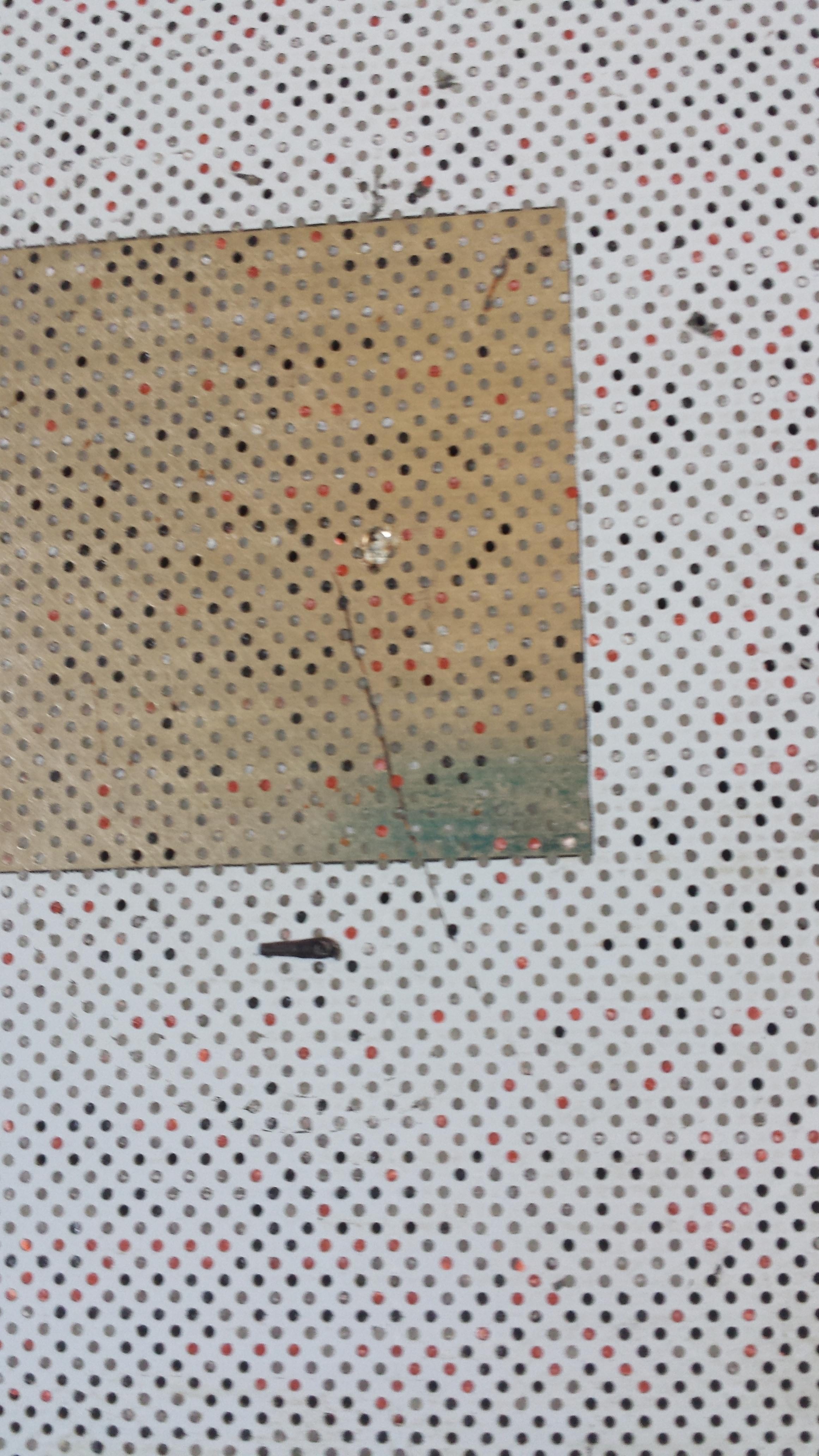

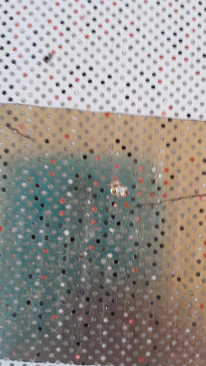

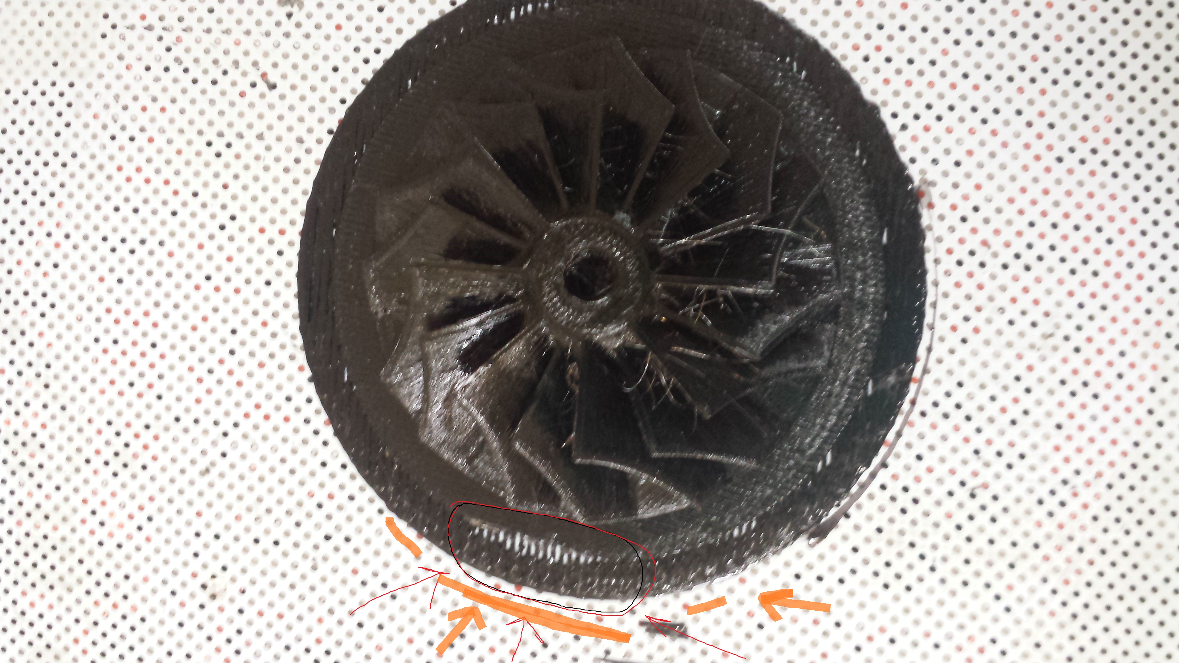

Grazie per la risposta e scusa peril file solo audio credevo di avere inviato un video comunque allego 2 foto che spiegano il problrma del deposito dei layers. provo ad inviare nuovamente un video

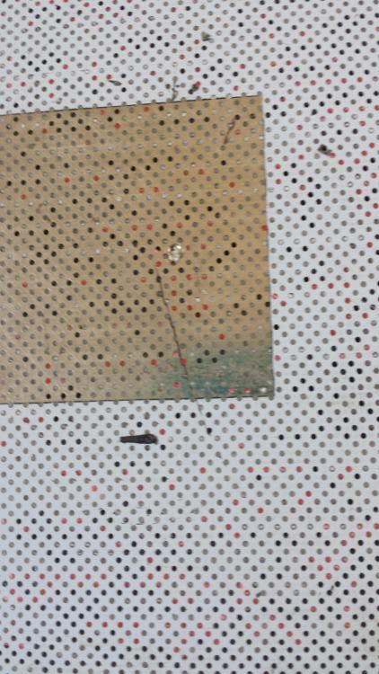

  1.  Ho pulito il piatto eliminando i residui (separando le due parti che lo compongono). Non credo che il problema sia del piatto xche i primi layer sono ben depositati
  2. ho pulito l'estrusore mettendolo in un bagno di acetone. Nello stesso modo non credo che il problema sia dell'estrusore per lo stesso motivo che ho detto sopra

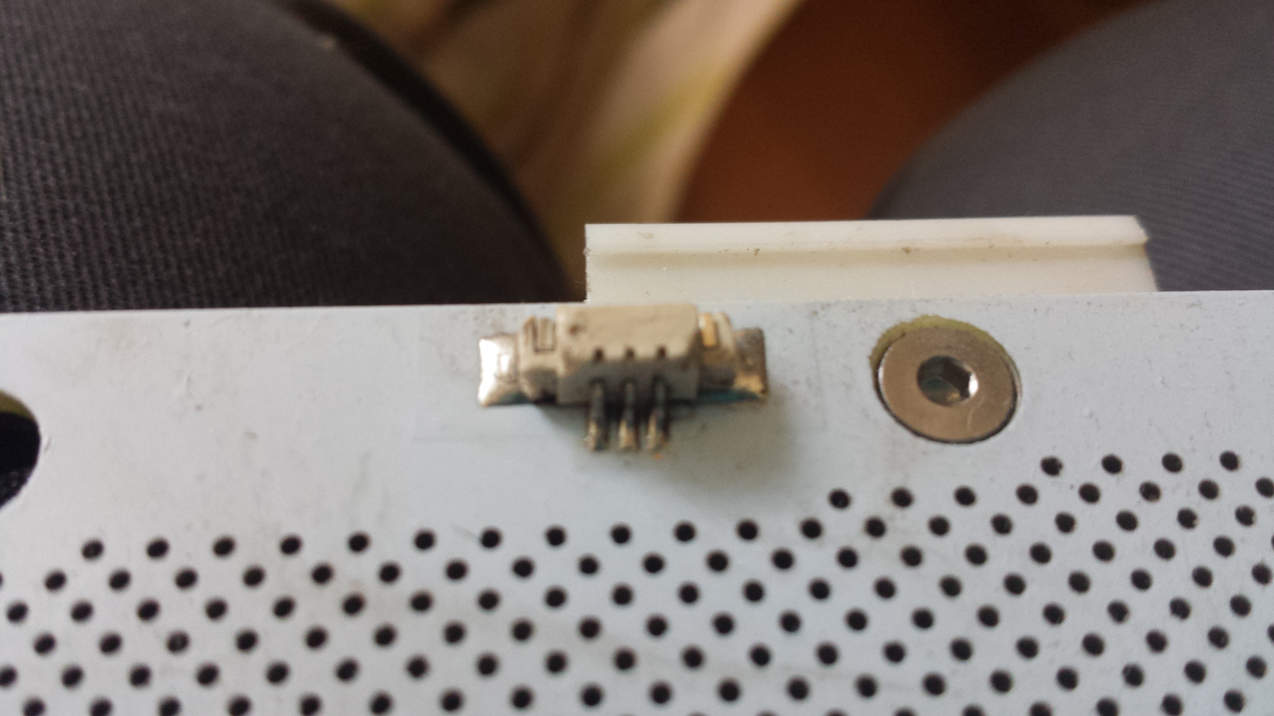

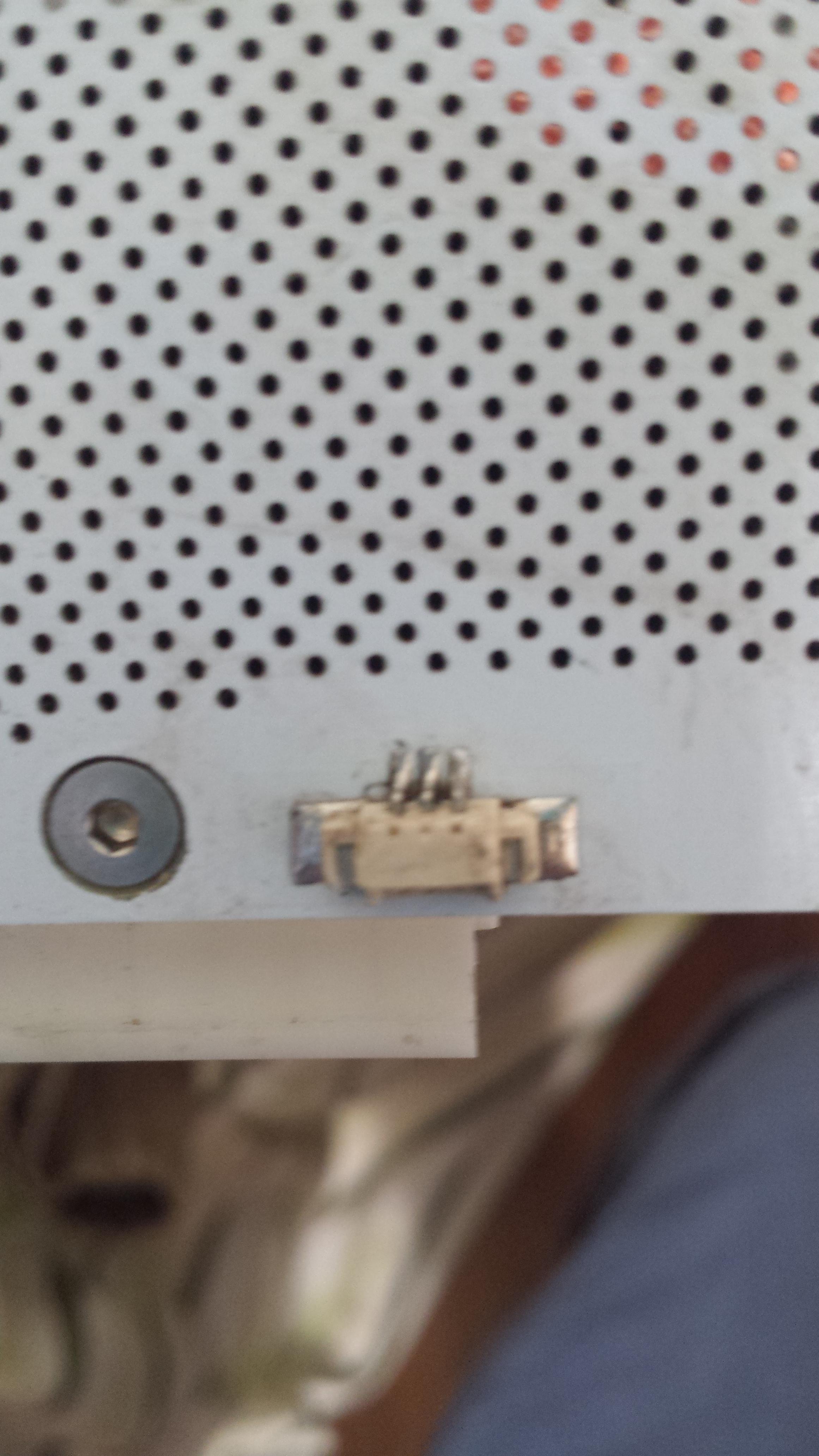

  3.  Ho fatto risaldare i piedini dell'accoppiatore piccolo sul piatto xche i piedini si erano  dissaldati
 Sul piatto ci sono due ammccature prodotte dall'estrusore durante la fase di calibratura ed un graffio che ho fatto io con la spatolina durante un distaco . Questi tre seppur piccolidanneggiamenti sono nei riquadri metallici del piatto.
più che un problema di allineamento sembra qualcosa legato all'estrusione, prova a smontare e controllare il pignone di trascinamento ed il relativo cuscinetto
strano che te lo faccia solo da una certa altezza in poi
 Innanziyutto grazie per l'interessamento e la pazienza ziofico:
effettivamente lo fa fin da subito ed ho notato che quando l'estrusore passa in quella determinata zona il pignone ruota qualche grado in avanti e qualche grado indietro per poi ruotare omogeneamente in avanti quando gli assi x y portano l'estrusore nelle altre zone del piatto.
ho smontato il motore che trascina il filamento i cablaggi ed il pignone non presentano anomalie.
Potrei reinstallare il firware?
Potresti anche avere il pignone non bloccato sull'asse. A me è capitato. Lo vedi facile, togli il filamento e controlla che il pignone non possa scorrere sull'asse, aiutandoti con la pinzetta in dotazione alla stampante.
 Ciao liftbag, grazie per il sduggerimento, sono andarto a verificare verificare ,il pignone e ben fissato,

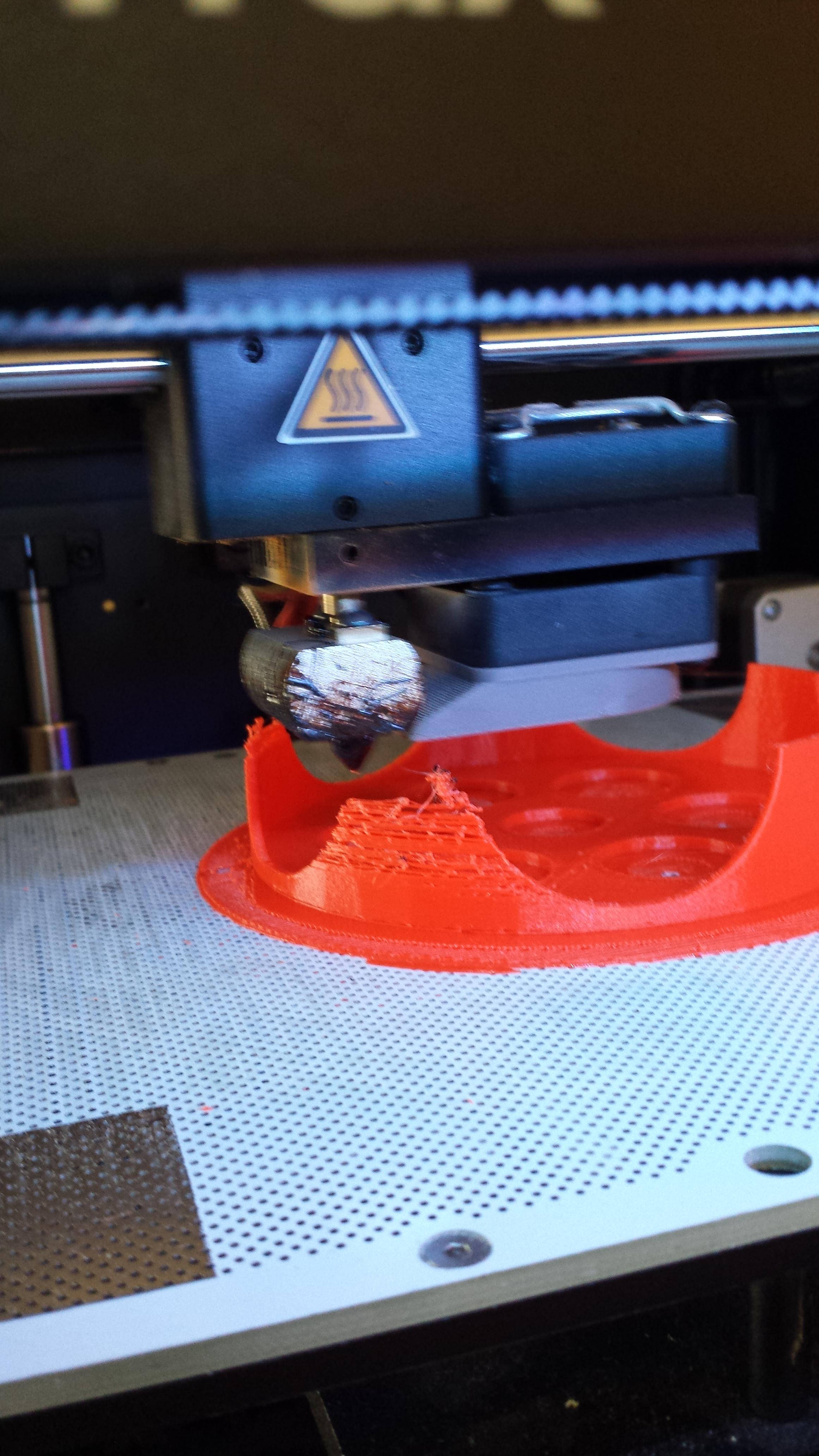

ho provato ad esequire la stampa della della turbina dalla libreria zortrax , la stampa e venuta bene ma sulla base di supporto al pezzo che occupa una parte del piatto molto piu piccola delle stampe difettose gia si notano alcuni accenni dei problemi che si verificano per  pezzi piu grandi.
