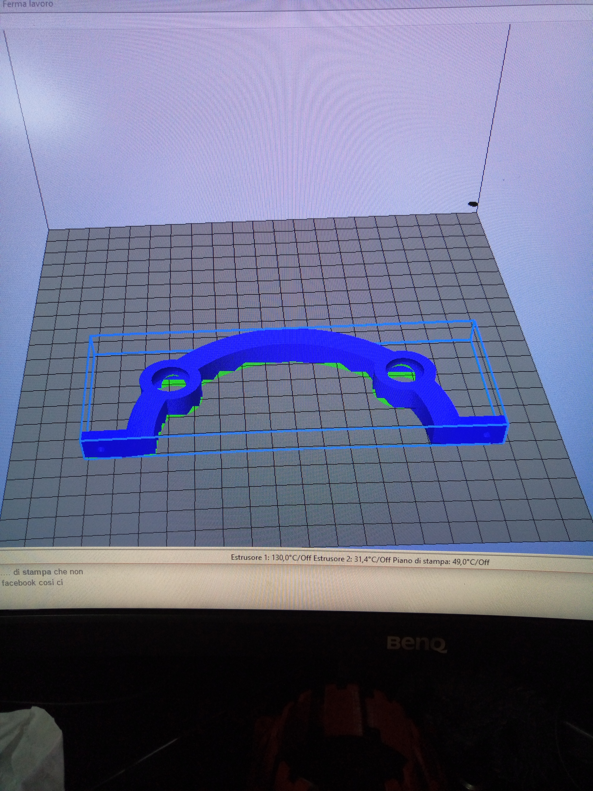

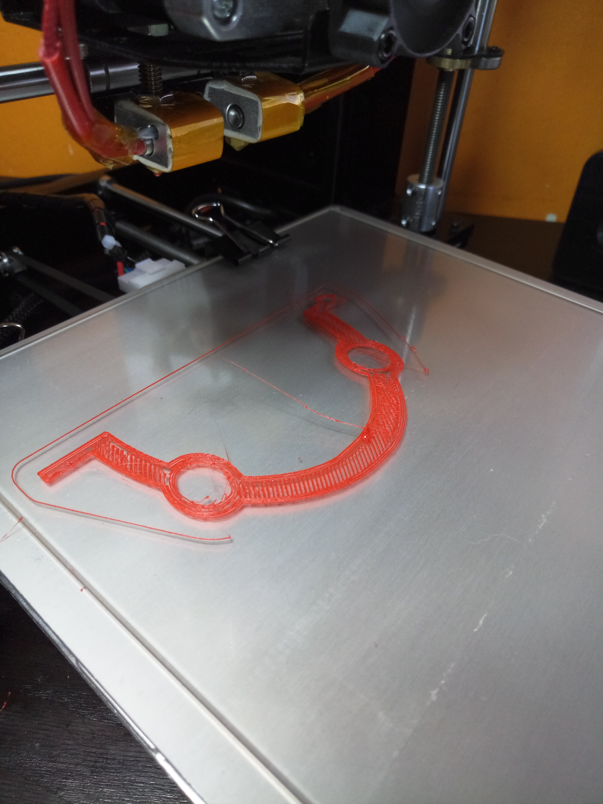

Probabilmente ho sbagliato qualcosa nelle impostazioni di Repetier o c'è qualcosa da correggere nel firmware, non so, sono poco esperto in ste cose, fatto sta che le stampe invece delle dimensioni mostratemi su Repetier, vengono più strette. Vi metto foto così che capiamo dove sta il problema.

Ho seguito il tuo consiglio, ma la base era nettamente rettangolare. Ho provato a reimpostare i valori nel firmware ma ancora niente.
Dopo svariati calcoli qualcuno mi ha fatto notare che probabilmente avevo una puleggia da 16 denti invece che da 20...messa su quella da 20 e stampa sistemata.
Ora sto cercando di capire, avendo il doppio estrusore, perché il N°1 mi parte sempre a filo del piatto in vetro e il secondo dalla parte opposta....insomma non riesco a dirgli di stamparmi al centro. Stampando il supporto nella foto, dovrei inserire all'interno dei fori, due sfere di diverso colore per il passaggio del filamento, ma nonostante con Slicer gli metto i due oggetti allineati, le sfere me le stampa completamente fuori dal supporto.
