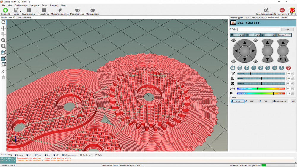

Salve ragazzi....sono già due volte consecutive che kla stampa mi si blocca durante il lavoro con quest'errore: comunication timeout
La sospensine del pc era impostata a 3 ore e l'ultimo blocco è avvenuto dopo circa 10 min di inattività del pc quindi non credo dipenda da questa, ma nel dubbio l' ho disattivata.
Cos'altro posso controllare?

grazie infinite ragazzi....andando in ordine il baud rate della porta è ok, il cavo è un cavo molto corto ovvero quello azzurro che di solito viene fornito con l' arduino commerciale.
Ora facendo 2 + 2 ricordo di una volta in cui ho acceso la lampada sulla scrivania e la stampa si è bloccata.
In queste ultime due volte quando si è bloccata ero di la in cucina e molto probabilmente ho acceso la macchinetta del caffe o cose del genere.
Ora ho attaccato una ciabatta con interruttore alla ciabatta che alimenta il pc e vediamo cosa succede, ma molto probabilemnte Alep ha centrato il problema.
