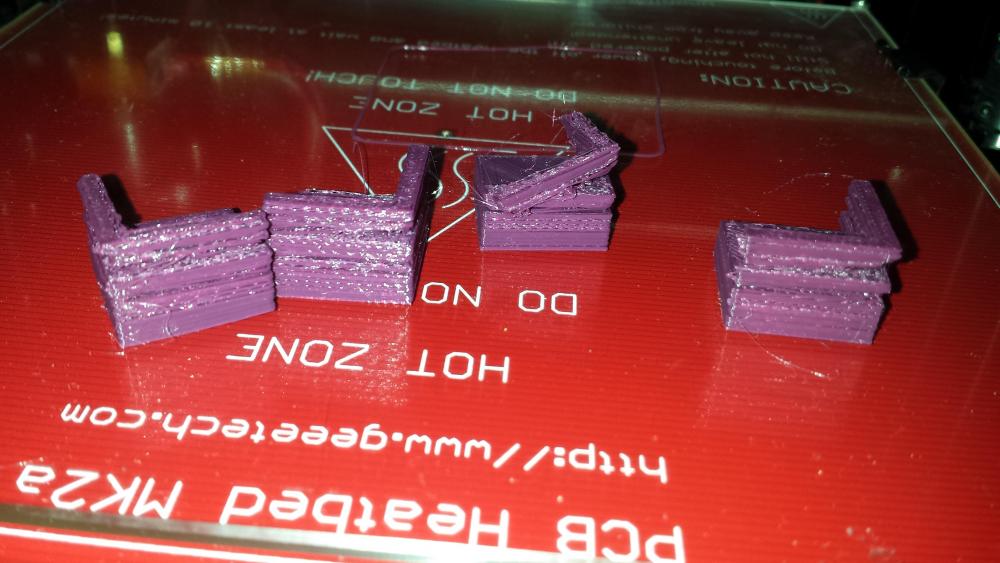

mrpasquale970 Inviato 6 Aprile 2017 Inviato 6 Aprile 2017 Ragazzi dopo varie calibrazioni e pezzi sostituiti il meglio che riesco ad ottenere dalla mia stampante è questo, come potrei risolvere? Possono essere causate da vibrazioni? Cita
Alep Inviato 6 Aprile 2017 Inviato 6 Aprile 2017 Domandina, sono 4 stampe diverse ho è una stampa da 4 pezzi? Se sono 4 stampe diverse diventa più facile fare una diagnosi, perchè il difetto sarebbe palesemente ripetitivo e secondo me ci sono due possibilità: la prima che è la più probabile è che ti scalda troppo l'hot end e questo blocca il flusso del materiale. La seconda che hai problemi nell'asse z e potrebbe essere sbagliata o l'altezza del layer o più probabilmente i passi del motore. Per il primo difetto basta controllare se il materiale a metà stampa inizia ad avere difficoltà di avanzamento e per vedere se i passi sono corretti fai salire l'asse di 10 cm e misura se lo spostamento corrisponde. Ho visto adesso il tuo altro post sullo stesso problema, e direi che il problema di temperatura si conferma,. Verifica se la ventola sull'estrusore raffredda bene i tubo che unisce il blocco di trascinamento con l'elemento riscaldante, è su quello che devi agire, Cita
mrpasquale970 Inviato 7 Aprile 2017 Autore Inviato 7 Aprile 2017 é un unica stampa (sono i tuoi angoli per il piatto) ma il problema si verifica su tutti i pezzi ad altezze diverse. Per il problema della temperatura ho risolto sostituendo tutto il gruppo con uno nuovo in alluminio. Riguardo l'asse z, con "sbagliata l'altezza" ti riferisci con la precisione a cosa? Per i passi vedrò di reperire qualcosa in rete Edit: da quanto vedo dovrei cambiare fw, di recente ne hai provato qualcuno che non dia troppi problemi da poter usare? Per la verità era l'unica cosa che non avrei voluto toccare ma purtroppo.. Cita
Alep Inviato 7 Aprile 2017 Inviato 7 Aprile 2017 Si era chiaro che erano i 4 angoli, però nella foto sembrava che il difetto fosse sempre alla stessa altezza o poco ci manca.. Be io avendo una Geeetech uso quello della Geeetech per la scheda GT2560. Ho dovuto metterlo quando sono passato al doppio estrusore. Se non lo trovi ti passo il link In realtà il firmware del doppio estrusore è identico a quello del singolo dove solo il secondo estrusore viene attivato e utilizzarlo nella stampa con singolo estrusore non da alcun problema. Quindi se si pensa in futuro di passare al doppio estrusore tanto vale mettere direttamente quello. Io ho molta pratica di Arduino e nonostante questo avevo abbastanza timore a cambiare il firmware e tolto il problema che il lavoro va fatto con la versione 1.0.6 di Arduino non ho avuto alcun problema. Ne ho anche approfittato per girare l'asse x che nelle Geeetech parte sempre invertito e per gioco ho messo il display in Italiano. Devo dire che lo capivo meglio in inglese . Cita

Adryzz Inviato 8 Aprile 2017 Inviato 8 Aprile 2017 Toc toc ... qualcuno ha bussato ? Per calibrare gli assi la procedura e' molto semplice, intanto scaricati da thingiverse il cubo da 20x20 e stampalo, misura con un calibro le misure sui 3 assi e poi fischia. Cita
