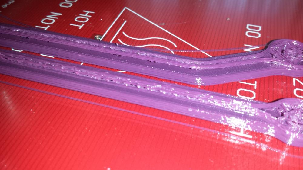

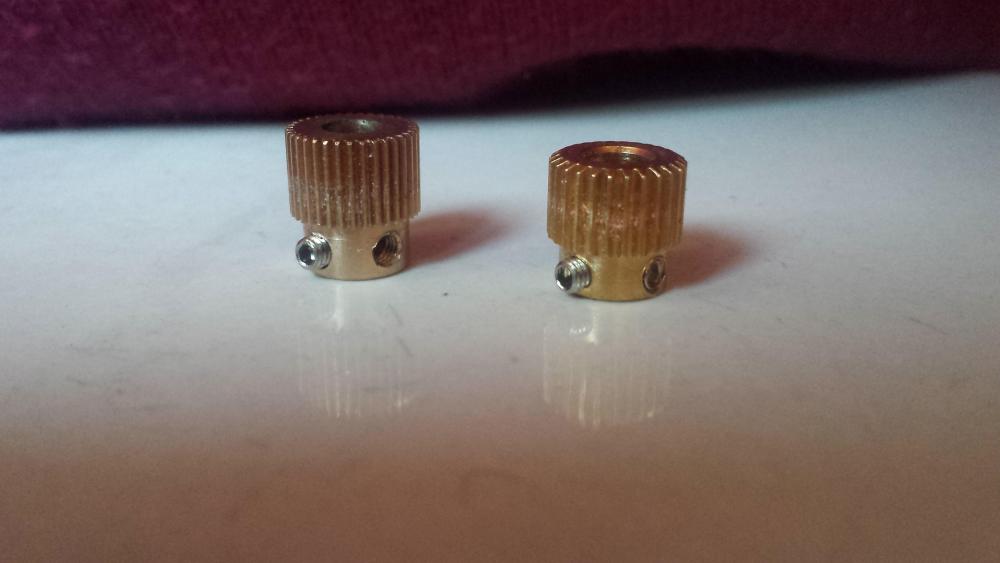

mrpasquale970 Inviato 9 Aprile 2017 Autore Inviato 9 Aprile 2017 Il nuovo ha meno denti. Il gruppo è in alluminio e quando estraggo il filo ha decisamente dei segni dovuti all'ingranaggio. Ho provato a regolare il flow ma il risultato rimane uguale. A questo punto significa che sbaglio io la calibrazione Cita
Alep Inviato 10 Aprile 2017 Inviato 10 Aprile 2017 Io sono diventato matto con un problema come il tuo con un filamento Asa di una particolare marca.(dopo ben otto ore di stampa perfetta difettava) come se avesse una superficie troppo dura o liscia perchè l'ingranaggio facesse presa, Una volta cambiato marca tutto è tornato a posto. Purtroppo le variabili interessate a questo tipo di problemi sono davvero tante e non è facile trovare la causa, o meglio ancora, le cause concomitanti. Bisogna con santa pazienza controllare tutto ed arrivare ad escludere una ad una tutte le possibili cause, Cita

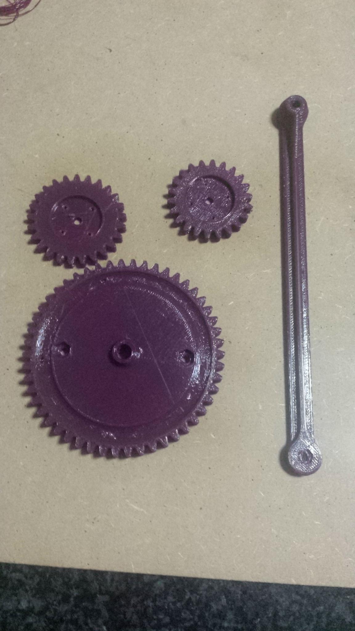

mrpasquale970 Inviato 10 Aprile 2017 Autore Inviato 10 Aprile 2017 Per escludere anche i difetti del vetro ho comprato delle nuove clip in metallo per tener saldo tutto sul piatto. Pareggiato il tutto, modificato il fw, irisultati sono questi. Sinceramente non sono mai riuscito a stampare oggetti così grandi senza nemmeno un minimo intervento da parte mia durante la stampa. A voi i commenti (Il materiale è PLA) Cita

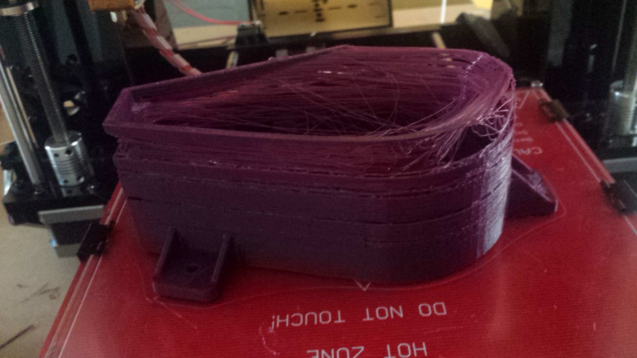

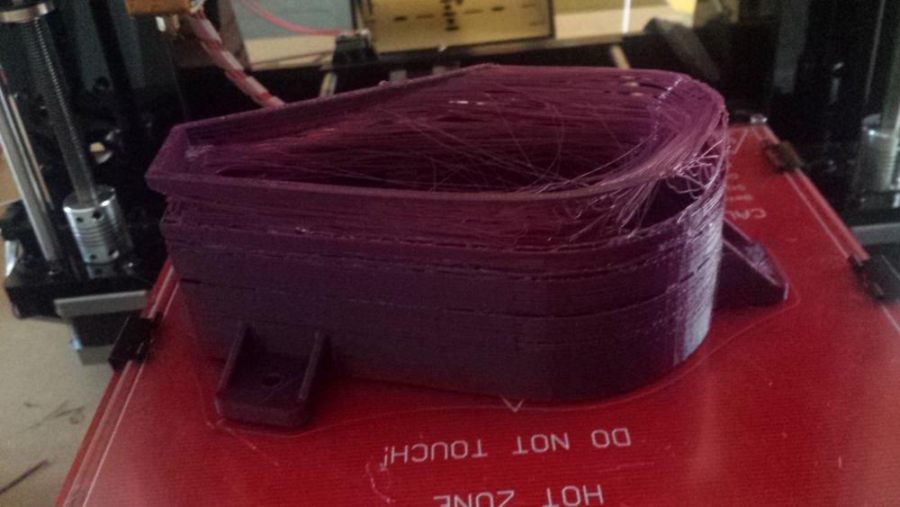

mrpasquale970 Inviato 12 Aprile 2017 Autore Inviato 12 Aprile 2017 Questo macello che mi è venuto è dovuto alla temperatura? Stampo a 40mm/s anche l' infill non credo c'entri la velocità Cita
Alep Inviato 12 Aprile 2017 Inviato 12 Aprile 2017 prova ad aumentare del 5 % il flusso del materiale, però hai sempre problemi di trascinamento, la temperatura direi che non c'entra, anzi forse è un filino bassa Cita
mrpasquale970 Inviato 13 Aprile 2017 Autore Inviato 13 Aprile 2017 trascinamento relativo agli assi o al materiale? Magari provo a risolvere entrambi e ripetere la stampa Cita
