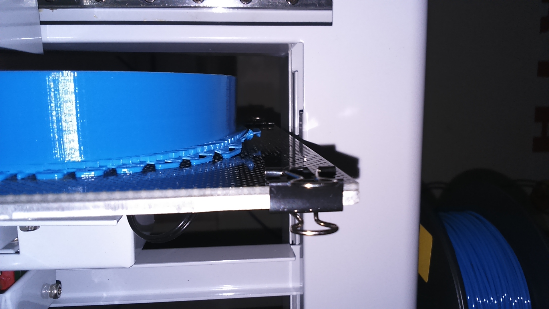

El Berto Inviato 23 Aprile 2017 Autore Condividi Inviato 23 Aprile 2017 Questo è il risultato di stampa del PLA a 215 °C (con temperature minori l'estrusore comincia a fare clac-clac) con piatto riscaldato a 60°C. Le prime ore di stampa tutto ok, poi comincia a sollevarsi un lato. Messa anche la lacca. A questo punto pensavo di abbassare la velocità di stampa, rimane il dubbio della temperatura del piatto se può incidere..... Cita Link al commento Condividi su altri siti Altre opzioni di condivisione...
Adryzz Inviato 23 Aprile 2017 Condividi Inviato 23 Aprile 2017 Il pla non puo' sollevarsi, altrimenti ci sono due possibilita', primo strato troppo alto rispetto al piano, quindi da regolare la home di Z, o piano non perfettamente livellato e quindi dalla parte piu' bassa dopo un po si solleva il pla. Se tutto e tarato bene il pla e' IMPOSSIBILE che si stacchi Ma quella base di brim che fai a che serve ? il brim sul pla e' assolutamente inutile se non dannoso, si usa solo con abs e materiale che appunto fanno fatica a restare attaccati Cita Link al commento Condividi su altri siti Altre opzioni di condivisione...
El Berto Inviato 23 Aprile 2017 Autore Condividi Inviato 23 Aprile 2017 Il brim, intendi quello che si è sollevato?Al disegno manca il "soffitto", se non abilito la "base" (suppongo sia il brim) non mi crea il supporto interno per sostenere poi il soffitto. Cita Link al commento Condividi su altri siti Altre opzioni di condivisione...
Adryzz Inviato 23 Aprile 2017 Condividi Inviato 23 Aprile 2017 Mi sa che hai un po di confusione, l'oggetto ha una base, dei lati e un "soffitto", il brim e' una seconda base sotto la base dell'oggetto per favorirne l'adesione, cosa totalmente inutile e controproducente nel pla. Tuttavia esistono oggetti senza base, per esempio un coperchio, quindi avresti i lati che poggiano sul piano in vetro e poi il soffitto sopra e in mezzo vuoto, in questi casi i supporti partono direttamente dal piano in vetro. Evidentemente ha qualche errore nell'oggetto o nei settaggi dello slicer. Cita Link al commento Condividi su altri siti Altre opzioni di condivisione...
El Berto Inviato 23 Aprile 2017 Autore Condividi Inviato 23 Aprile 2017 Purtroppo no, i supporti li ho solo con il brim e non c'è verso di fare altrimenti. A me vengono generati dei file con estensione WTK per la stampa offline dalla chiavetta USB, se c'è qualche programma che posso usare in alternativa..... Cita Link al commento Condividi su altri siti Altre opzioni di condivisione...
