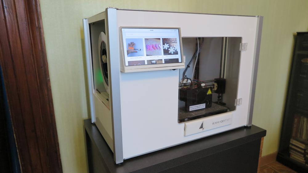

Con l’obiettivo di fornire una risposta all’evidente problema della conoscenza riguardo l’utilizzo delle Stampanti 3D, conoscenza necessaria e per questo talvolta limitante, nasce la 4PRINT. Si tratta di una Stampante 3D innovativa, in quanto progettata con un unico scopo rivoluzionario: essere alla portata di tutti. A tal proposito la 4PRINT è stata concepita con l’intento di garantire risultati tecnicamente buoni tanto ai più quanto ai meno esperti della Stampa 3D, sino a rivolgersi a coloro che risultano ignoranti in materia. L’originale peculiarità della 4PRINT è insita infatti nella sua semplicità ed immediatezza: ognuno potrà approcciarsi ad essa, indipendentemente dal proprio livello di conoscenza e capacità. Si precisa che, tanto quanto ai principianti, questa tecnologia si rivolge anche ai professionisti, per i quali vi è la possibilità di modificare e personalizzare le impostazioni predefinite, in base a conoscenze e preferenze.
Il Team 4DOIT, in vista della semplice funzionalità della stampante in questione, ha assemblato e caricato una vasta gamma di progetti, che spaziano dal semplice al complesso, dall’utile al creativo, in un vasto catalogo, reso disponibile al grande pubblico attraverso un sito e tenuto in costante aggiornamento, anche sulla base dei feedback degli utenti.

È possibile interagire con l’interfaccia tramite un display touch da cui, grazie ad un’apposita barra di ricerca, è possibile cercare i file della libreria 4doit da stampare visualizzandoli sotto forma di anteprime. Nel caso in cui non venga effettuata alcuna ricerca, la lista di oggetti da stampare mostra i file aggiunti di recente alla libreria.
Cliccando sull’oggetto desiderato è dunque possibile stamparlo senza ricorrere ad alcun dispositivo esterno e i valori di stampa sono già pre-impostati così da rendere l’intero procedimento accessibile anche a chi non ha un’elevata conoscenza di stampante 3d.

Piano Magnetico8
Il piano magnetico elimina la presenza di pinze o sistemi di serraggio alla macchina complessi o invadenti, e soprattutto permette all’utente finale di poter staccare con assoluta semplicità il piano, senza dover rischiare di impigliarsi o di dover mettere mano a parti meccaniche.
Così la rimozione, sempre se necessaria, del piano è semplice efficace e senza troppi rischi sull’utente e sulla macchina, e associata alla tecnologia di Auto-Bed Level assicura oltre un comodo utilizzo una perfetta qualità costante della stampa

Livellamento Automatico
Grazie al Sistema autonomo della 4PRINT  non necessita dell’intervento da parte dell’uomo rispetto alle stampanti 3D tradizionali, così da ottenere sempre stampe perfette senza problemi e senza conoscenze da parte dell’utente.
Questo permette di stampare con tutta tranquillità ogni volta senza preoccuparsi di uno scorretto livellamento del piano o della macchina

All’interno della 4PRINT è stato aggiunto un programma Open-Source (Octroprint) che unito alla nostra tecnologia e ai nostri software permette di trasformare autonomamente qualsiasi file .STL in un file G-Code così da essere tranquillamente stampabile anche per le persone che non conoscono il mondo della Stampa 3D, proprio come una stampante 2D che stampa i documenti Word la 4PRINT stampa i .STL senza problemi con ottime qualità finali,
Nulla vieta ai più esperti di utilizzare e sfruttare al massimo le potenzialità della 4PRINT assolutamente compatibile con tutti i programmi di Slicing e i loro G-CODE.
