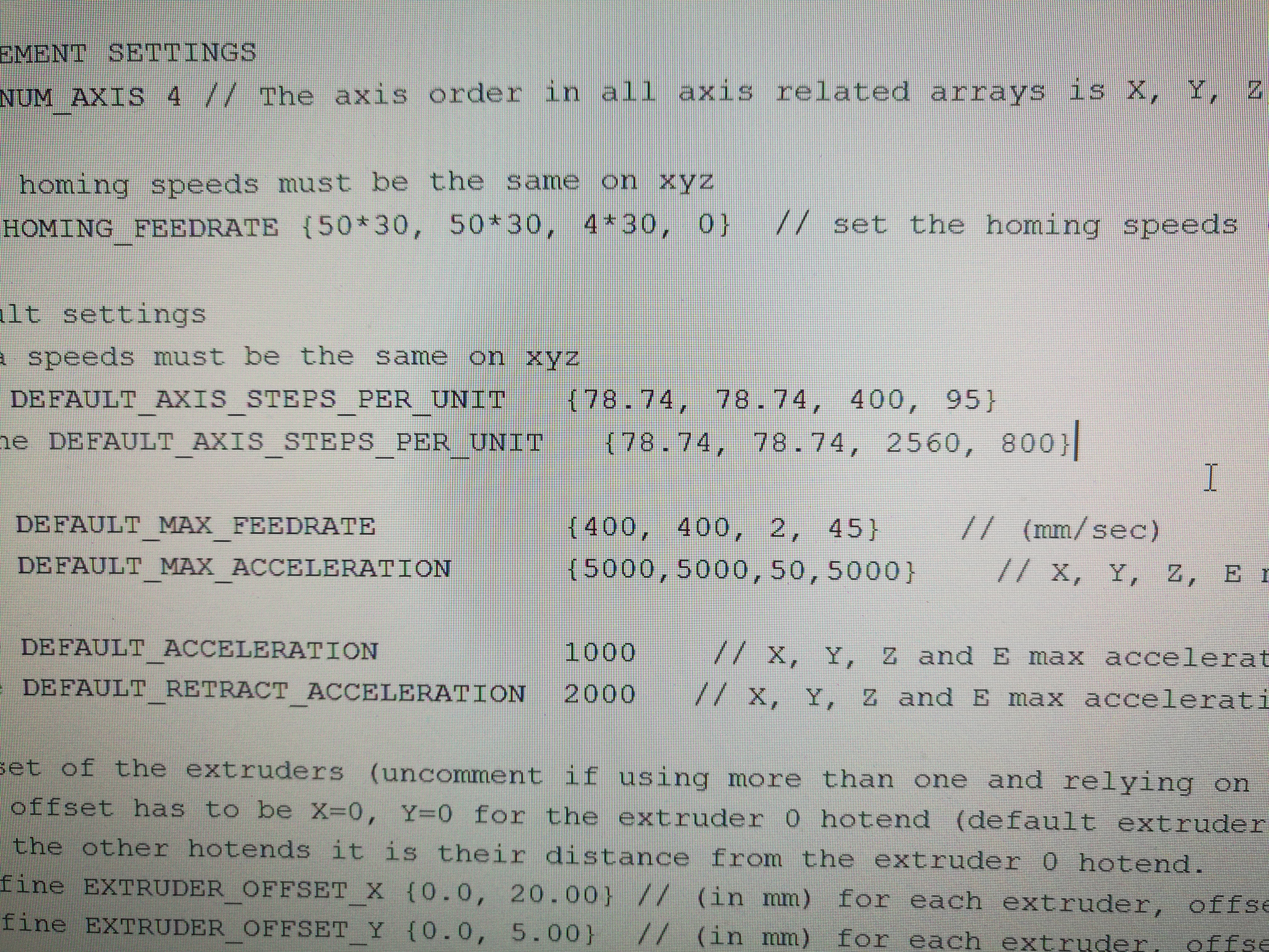

Adryzz Inviato 23 Aprile 2017 Inviato 23 Aprile 2017 Mi sta venendo il mal di pancia con queste Geeetech, mamma mia. Detto questo, repetier da qualche parte ha una riga per inserire codici manualmente, mi pare nella seziona "Controllo manuale" ma non ne sono sicuro, scrivi M503 e poi posta qui i dati che escono in basso. Poi fai spostare Z di 10mm e misura CON ASSOLUTA PRECISIONE di quanto in realta' si muove Cita

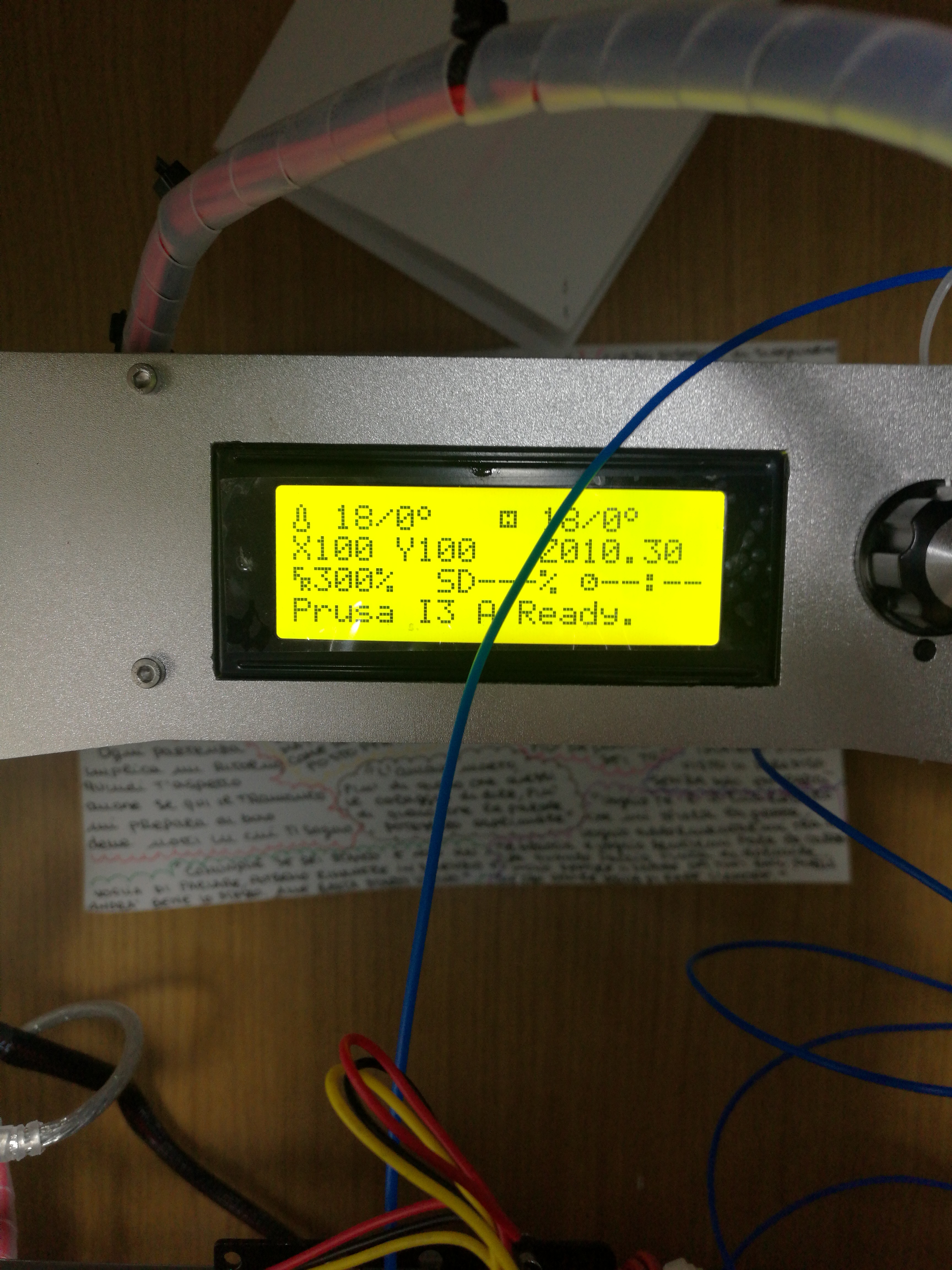

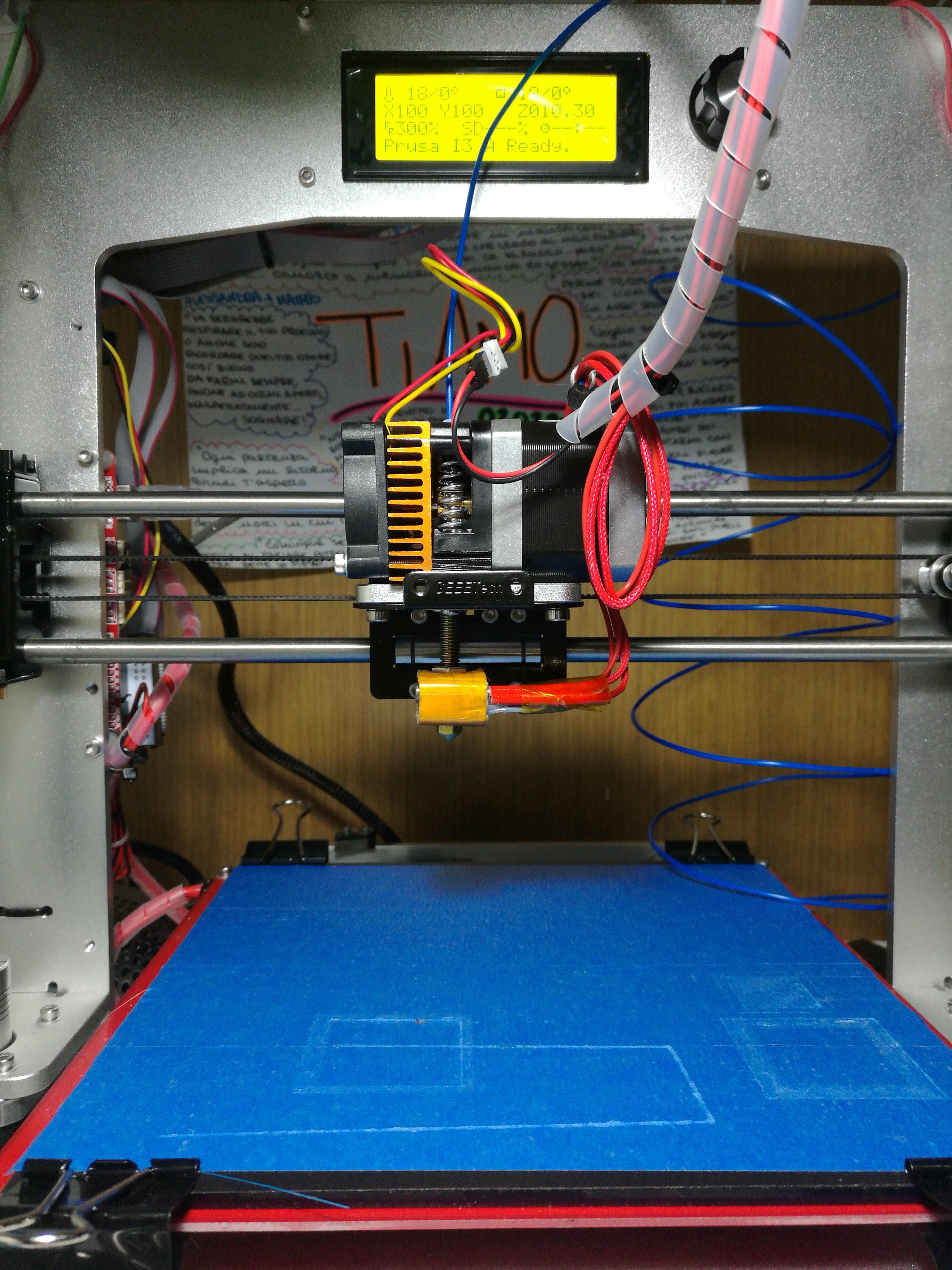

catta96 Inviato 24 Aprile 2017 Autore Inviato 24 Aprile 2017 Ho eseguito il tear di prima, messo in home l'asse z successivamente alzato di 0.3mm dal PC (per passare porta il piano) e alzato di 10.0mm dal PC (il display segna 10,30mm) dal piano la macchina se alzata di 6,34 cm Cita
catta96 Inviato 24 Aprile 2017 Autore Inviato 24 Aprile 2017 Fatto, N569 M508*36 Non riesco a caricare più le foto... Mi sono usciti tutti i dati degli step motor Cita
catta96 Inviato 24 Aprile 2017 Autore Inviato 24 Aprile 2017 19:07:38.224 : N17 M503*19 19:07:38.269 : echo:Steps per unit: 19:07:38.271 : echo: M92 X78.74 Y78.74 Z2560.00 E95.00 19:07:38.271 : echo:Maximum feedrates (mm/s): 19:07:38.271 : echo: M203 X400.00 Y400.00 Z2.00 E45.00 19:07:38.271 : echo:Maximum Acceleration (mm/s2): 19:07:38.271 : echo: M201 X5000 Y5000 Z50 E5000 19:07:38.271 : echo:Acceleration: S=acceleration, T=retract acceleration 19:07:38.271 : echo: M204 S1000.00 T2000.00 19:07:38.271 : echo:Advanced variables: S=Min feedrate (mm/s), T=Min travel feedrate (mm/s), B=minimum segment time (ms), X=maximum XY jerk (mm/s), Z=maximum Z jerk (mm/s), E=maximum E jerk (mm/s) 19:07:38.271 : echo: M205 S0.00 T0.00 B20000 X20.00 Z0.40 E5.00 19:07:38.271 : echo:Home offset (mm): 19:07:38.271 : echo: M206 X0.00 Y0.00 Z0.00 19:07:38.271 : echo:PID settings: 19:07:38.271 : echo: M301 P19.86 I1.00 D98.93 Z2560.00 ?? non dovrebbe essere 400?? Cita
