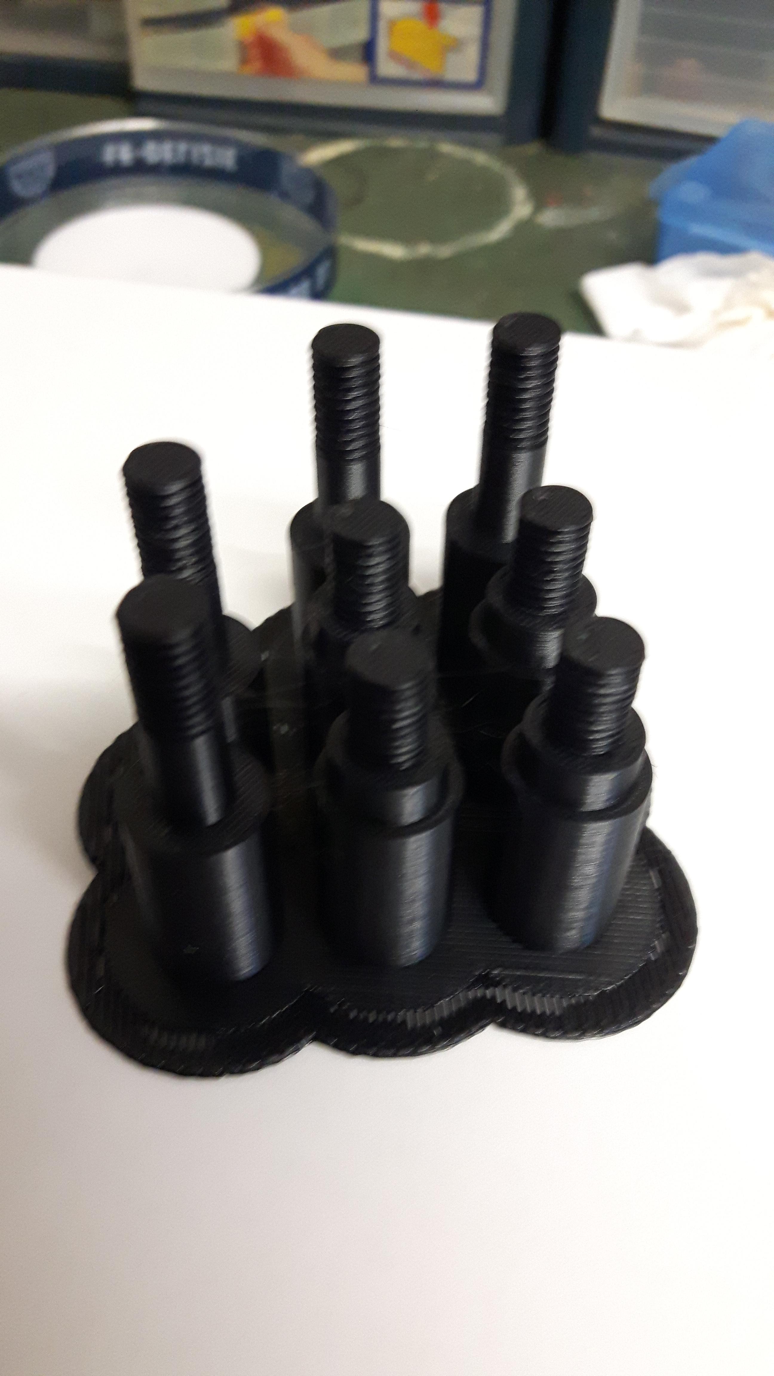

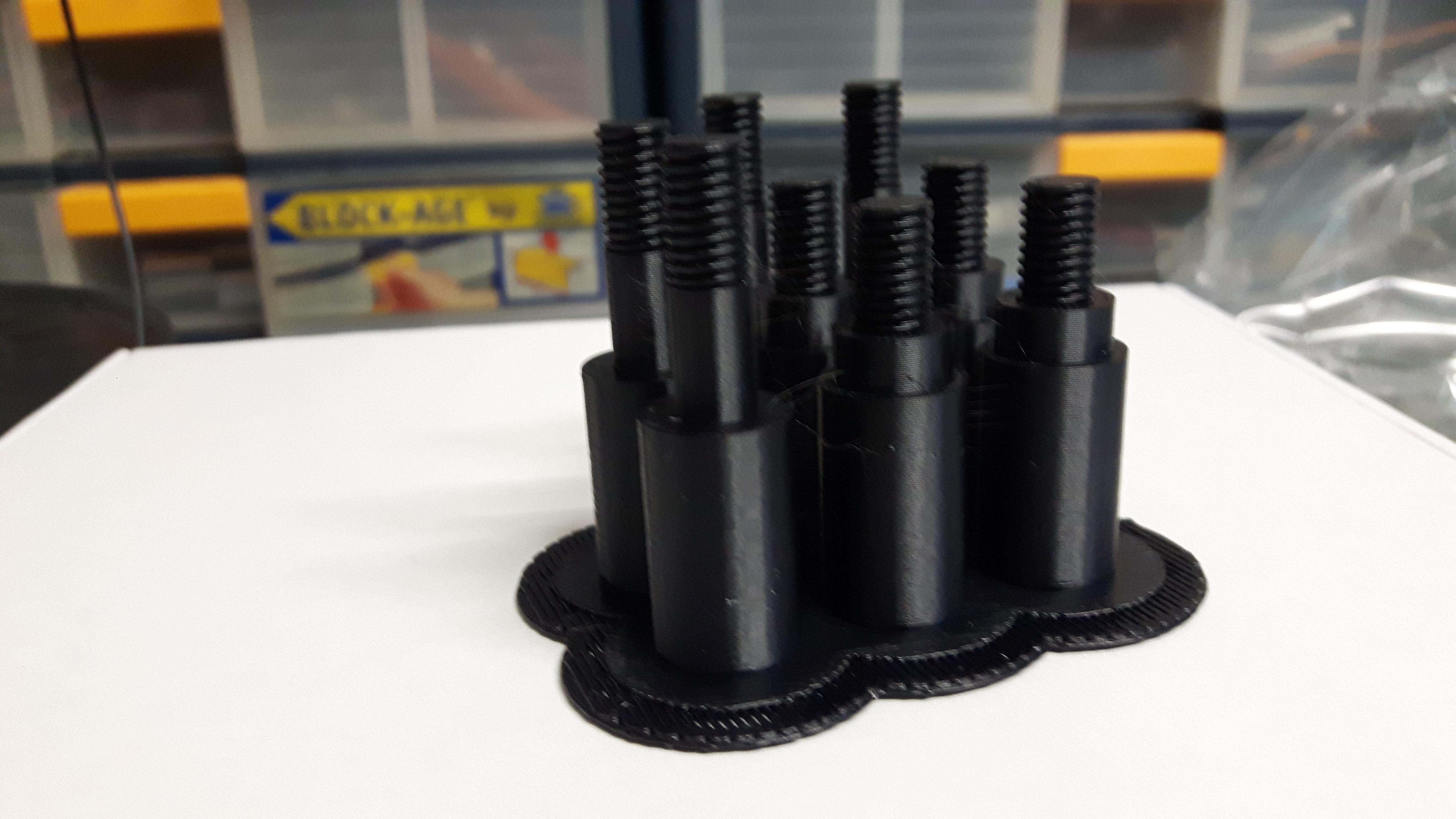

Alla fine ho installato il nuovo firmware/ suite  ed ho provato ad estrudere ASA, l e impostazioni le ho messe parecchio ad occhio utilizzando come base il profilo per il pet g ed adeguando le temperature. il risultato non è per niente male,considerando che non ho calibrato flusso ne niente.
