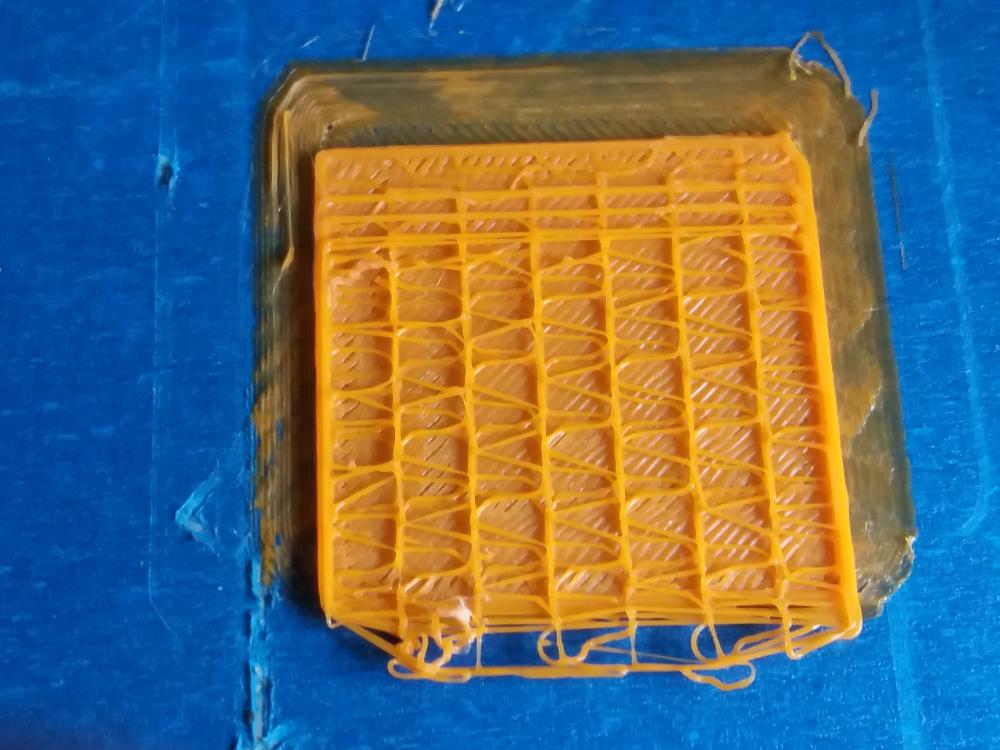

Scusate ma ho un problema quando stampo un cubo, la mia stampante inizia bene ma poi quando inizia ad alzare le pareti questa ad ogni giro si trasla in avanti solo da un lato da un lato, e tra l'altro non riesco più ad staccare il pezzo dal piatto
Come si può risolvere
grazie

Se è una stampante nuova o non hai lubrificato bene gli assi con vasellina tecnica o hai la vref regolata male.
Se hai un tester ti consiglio di controllare la vref, mentre non ti posso dare dei consigli per come puoi regolarla in quanto non so che stampante hai e che motori monti.
Per verificare la lubrificazione basta che muovi il piatto e l'estrusore a stampante spenta e senti subito se ha resistenze o meno. Cosa che non puoi fare per l'asse z ma basta a stampante accesa mandarla su e giù e si vede anche a occhio se sforza.
Altra cosa da verificare è che la cinghia nel senso dell'errore non sia troppo molle e che l'ingranaggio che trascina la cinghia sia ben stretto.
Ma sicuramente è un problema di vref.
Ti spiego nel caso non fossi pratico. Queste stampanti sono costruite con pezzi di uso generico che sono costruiti proprio per adattarsi alle diverse condizioni e cosi sono anche gli schedini driver dei motori. Questi schedini sopra montano un trimmerino che permette di regolarne la "potenza" ossia i volt di lavoro.
Non è una cosa che possa essere regolata a caso perchè se eccedi come tensione puoi bruciare i motori.
Non sapendo quale regolazione devi fare puoi anche verificare gli altri schedini come sono regolati e correggere lo schedino relativo all'asse che difetta prendendo spunto dagli altri che lavorano bene.
