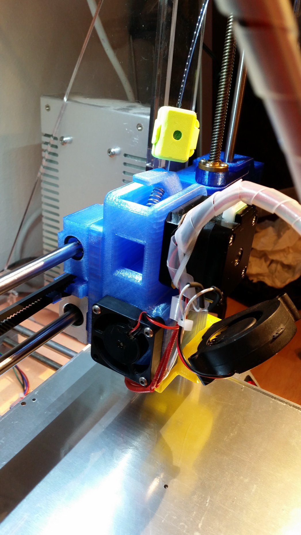

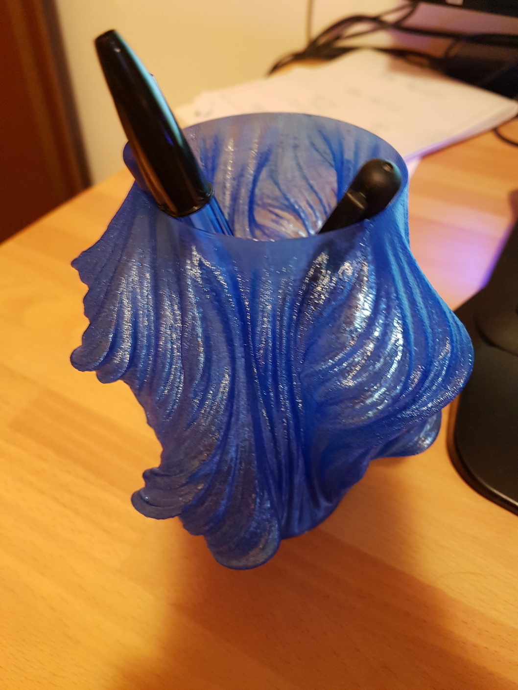

Adryzz Inviato 29 Aprile 2017 Condividi Inviato 29 Aprile 2017 Non ho mai provato grandi post lavorazioni conil petg quindi posso dirti poco, scartavetrabile si, limabile si , verniciabile con acrilici standard ( io uso l'aerografo ) o bombolette da supermercato da 4 euro, mai avuto problemi. 80-90 di piatto ???? ma dove lo hai letto, io lo ho sempre stampato a 50-60 al massimo e gia' fatico a staccarlo. Attenzione a trovare la giusta temperatura dell'ugello, troppo caldo vetrifica e diventa fragile come il burro, troppo freddo intasa tutto, io mi trovo da dio con 220 gradi con il petg della real e 230 gradi con quello della FFFworld ( che secondo me e' il migliore ) . Ti allego un vaso e un estrusore stampati in petg della real Cita Link al commento Condividi su altri siti Altre opzioni di condivisione...
Chaos Inviato 29 Aprile 2017 Autore Condividi Inviato 29 Aprile 2017 Dunque la temperatura mi sembra di averla letta anche da qualche parte, ma in realà la derivavo dal sito della real col rapporto 97(rammollimento abs) sta a 105 (temperatura che tengo per ottenere risultati perfetti per l abs) come 85(rammollimento petg) sta a x, segue 97 : 105=85 : X => (105*85)/ 97 = 92 , è evidente che la matematica è solo un punto iniziale per i test in quanto sono materiali differenti. Però direi che ora ho una temperatura migliore da cui partire. Fantastico il vaso, non sai che darei per vedere che trasparenza si ottiene dopo averlo passato con dremel+pasta abrasiva, sempre che torni lucido con la pasta abrasiva. E' un singolo strato il perimetro o sono di più? A occhio sembrerebbe singolo a 0.2 Cita Link al commento Condividi su altri siti Altre opzioni di condivisione...
Adryzz Inviato 30 Aprile 2017 Condividi Inviato 30 Aprile 2017 Singolo strato da 0.6 molto robusto. Cita Link al commento Condividi su altri siti Altre opzioni di condivisione...
