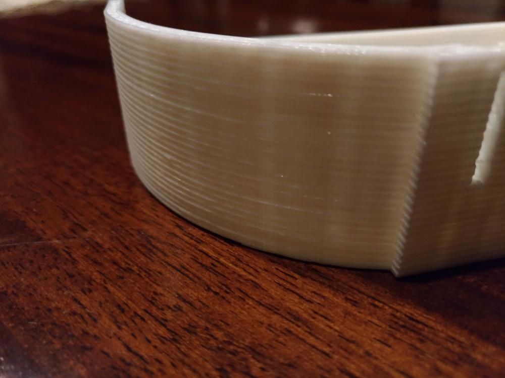

Salve a tutti. Mi affido alla vostra gentilezza ed esperienza per aiutarmi a risolvere questo problema, anche perché cercando su Google non sono riuscito a trovare risposte. Come da media allegato, il mio problema riguarda i layers stampando con la mia Prusa i3 x. In particolare essi si presentano particolarmente spessi e visibili. Secondo voi è un problema hardware (legato alla calibrazione degli assi) oppure software (impostazioni di stampa)?
Grazie mille a chiunque cercherà di aiutarmi

Scusa la domanda, che misura di ugello usi?
La stampa è molto regolare quindi non credo sia un problema di meccanica, ma più probabilmente software. Non è che la sporgenza dei layer coincide col solid infill?
Altra cosa per poter valutare meglio, a vedere il legno sui cui poggia, l'oggetto deve essere alto tra 2 e 3 cm giusto?
Grazie a tutti per le risposte. L'ugello che attualmente uso ha diametro di 0.35 mm e l'oggetto è alto esattamente 3,4 cm. L'altezza complessiva è la stessa del modello 3D e il problema si ripresenta anche dopo aver calibrato la distanza piatto-ugello. Potrebbe essere un problema legato all'eccesso di estrusione (over-extrusion)?
