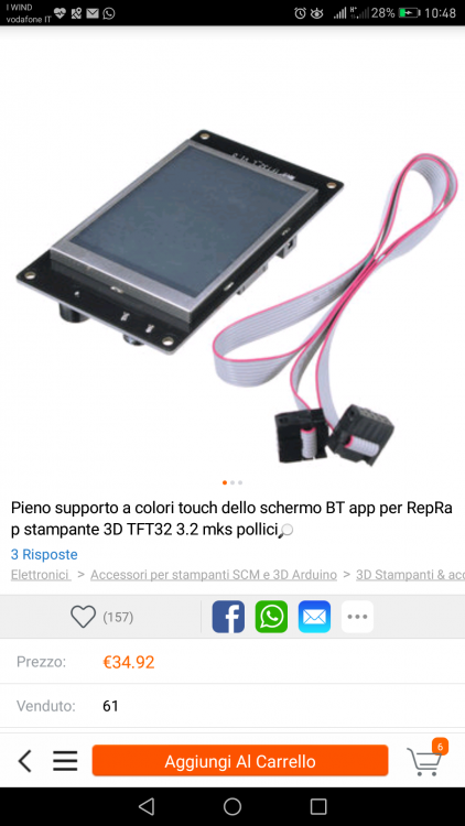

Dare una risposta sicura penso non sia semplice
dal manuale del display si legge
"Overview MKS-TFT32 is a colorful touch screen LCD, designed by Makerbase. It is suitable for many main board, such as MKS BASE, MKS GEN, MKS MINI, MKS SBASE, etc . But can’t work with Ramps1.4".
Quindi la garantiscono sulle schede MKS e non sulla Ramps. Anzi dicono proprio che la Ramps 1.4 non funziona e se non erro la Geeetech Alluminium monta la scheda Sanquinololu che, sempre se non erro, è di derivazione diretta della Ramps (ma non so di quale versione), Ossia è una fusione della Ramps ed di Arduino in unica scheda.
Inoltre c'è da considerare che la GT2560 (l'altra scheda che utilizza la Geeetech che di propria progettazione, destinata a sostituire la Sanguinololu) deriva proprio dalla Ramps 1.4, il che fa pensare che anche la Sanginololu derivi dalla 1.4.
Quindi sembrerebbe che con la Geeetech Alluminium non possa funzionare.
Il tutto molto condizionale ed ipotetico.
