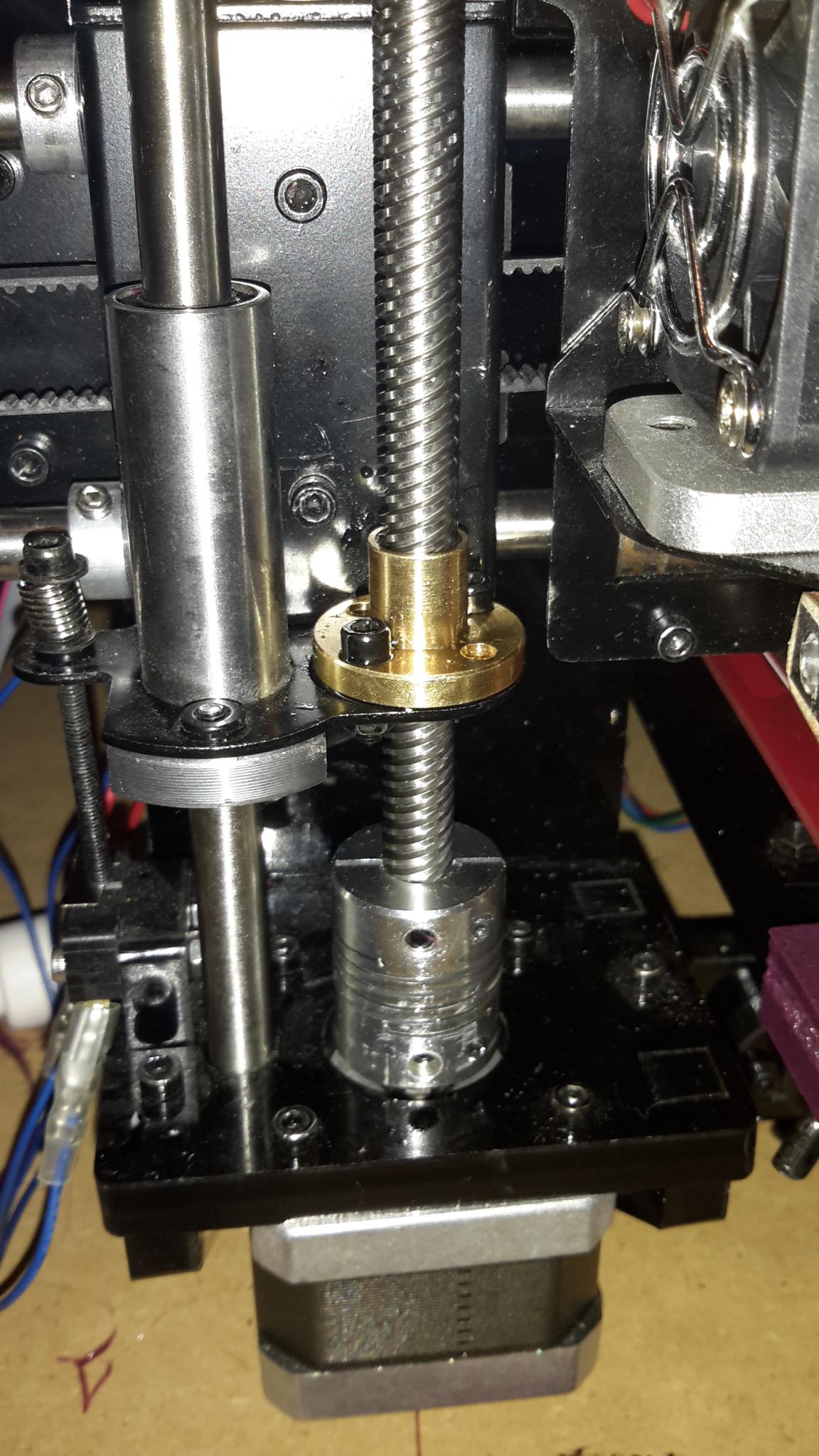

mrpasquale970 Inviato 17 Maggio 2017 Inviato 17 Maggio 2017 Ciao ragazzi finalmente mi sono arrivate le barre trapezie t8. Siccome la stampante mi vuole molto bene mi ha dato un nuovo problema. In pratica quando le barre salgono c'è un punto a circa 2-3 centimetri dove una si blocca nonostante i motori continuino a girare. Se "do una mano" si sbloccano e inizizano a risalire fino a che si bloccano di nuovo. È come se non fossero parallele ma in realtà lo sono. Mai capitato qualcosa del genere? Cita
Alep Inviato 18 Maggio 2017 Inviato 18 Maggio 2017 Controlla la vref e do per scontato che hai lubrificato bene il tutto. Sicuramente con le nuove bare cambia lo sforzo dei motori Cita
Giorgio Inviato 18 Maggio 2017 Inviato 18 Maggio 2017 Stessa cosa successa a me, con barre nuove di pacca. Sono stato un paio di ore a farle salire e scendere, ingrassando ogni volta....ora scorrono da dio. Per i primi passaggi allenta poco poco la chiocciola, poi quando vedrai che non si bloccano più stringi ...ma non troppo. Dopo alcune ore di funzionamento, tutto torna alla normalità. Saluti Cita
mrpasquale970 Inviato 18 Maggio 2017 Autore Inviato 18 Maggio 2017 In realtà non ho ingrassato nulla perchè credevo non dovessi assolutamente farlo. Il lubrificante Singer va bene? Voi cosa usate? La procedura della chiocciola a cosa serve? cioè stringere più o meno forte influisce sul bloccaggio? Cita
Alep Inviato 18 Maggio 2017 Inviato 18 Maggio 2017 La cosa migliore secondo me è la vasellina tecnica in pasta ai Brico o in drogheria e se hai difficoltà a trovarla tieni presente che per l'uso che serve a noi è identica alla vasellina da farmacia cambia solo il prezzo. La chiocciola mi piace al sugo con molte altre chiocciole Cita
mrpasquale970 Inviato 23 Maggio 2017 Autore Inviato 23 Maggio 2017 Lubrificando mi sembra che vada meglio ma si blocca comunque quella del lato sinistro. Ho anche provato ad invertirla ma non cambia nulla..la vref è la stessa in entrambi, potrebbe essere la boccole montate male? Non avendo attrezzi a portata di mano le ho messe sopra anziché sotto Cita
