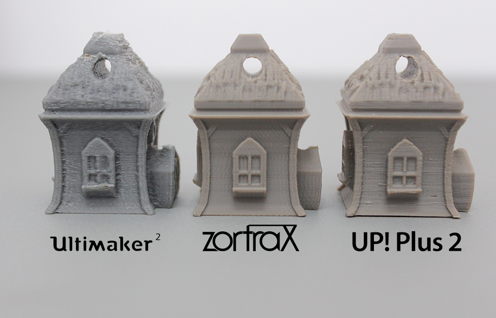

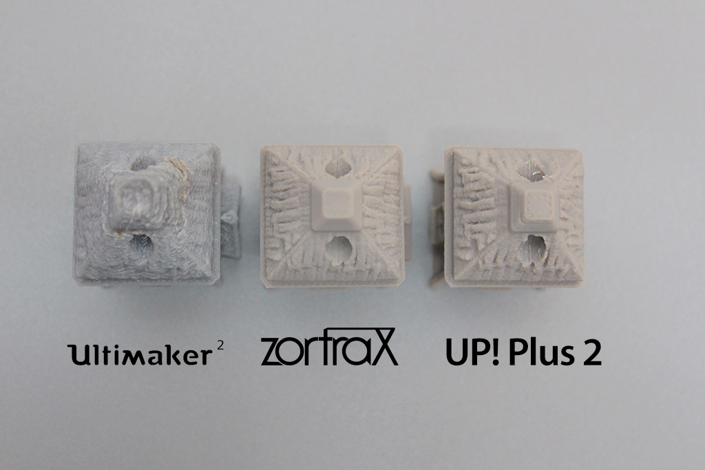

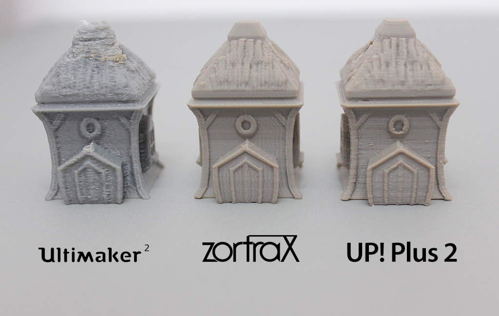

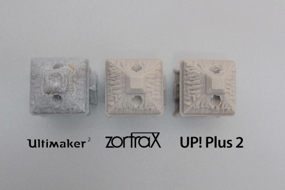

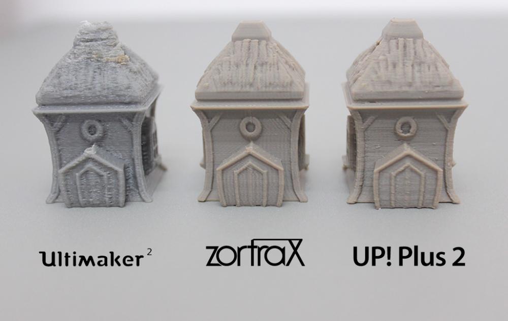

ciao allora io ho una V2 che sostanzialmente rispetto alla V1 ha: l'Hot End diverso grazie al quale si possono stampare oltre all'ABS anche Z-GLASS, Z-PetG e oggi molto altro.
il piatto microforato spesso il doppio (che ormai cominciano a copiare), e nuovo cavo estrusore. in conclusione la V4 è sicuramente un'evoluzione dei precedenti.
rispondo a Pondle quando dici " La Zortrax è un progetto che comincia ad avere i suoi annetti sulle spalle" questo è un bene infatti significa molte cose come ad esempio: esperienza che in questo campo è tutto.  Anni di test su filamente proprietari per una qualità impeccabile, perfezionamento software per una buona gestione della stampa con 99,99 % di stampe andate a buon fine al primo colpo. a me non entra nulla in tasta sia chiaro ma do la mia testimonianza in quanto possessore da un anno tra 6 giorni.
comunque nella mia classifica cerano questi marchi : Ultimaker 2+, Poetry Infinity, Sharebot Ultimaker, Strato 3d, Sharebot NG, Zortrax e altri tutte belle machcine dipende uno cosa cerca.
vi dico solo che ho fatto un anno e mezzo di ricerche e confronti e ho fatto la mia scelta spendendo più del doppio rispetto a quello che mi ero prefissato ma, ne sono contento.
Senza nulla togliere alle marche sopra citate, ho trovato anche le immagini con il confronto di risultato finale di alcuni test. (io passavo le giornate a leggere le recensioni) le ho ancora tutte in word hahah.
le immagini sotto le ho trovate in rete. Però occhio questo è un mondo in crescita e evoluzione quindi è come chiedere che cellulare prendere...... un mondo che cambia molto rapidamente.
La Zortrax resta un'ottima macchina, ma non è che se lo stesso progetto resta sul mercato per quindici anni allora è da preferirsi perchè più collaudato :) Ovviamente la mia è un'estremizzazione però, comprando oggi, secondo me c'è di meglio.
La Zortrax ha parecchi limiti: piano di stampa piccolo, software chiuso e abbastanza limitato, scelta dei filamenti limitata, bobine e pezzi di ricambio carissimi, poca possibilità di personalizzazione, estetica non al top (dettaglio quasi ininfluente).
