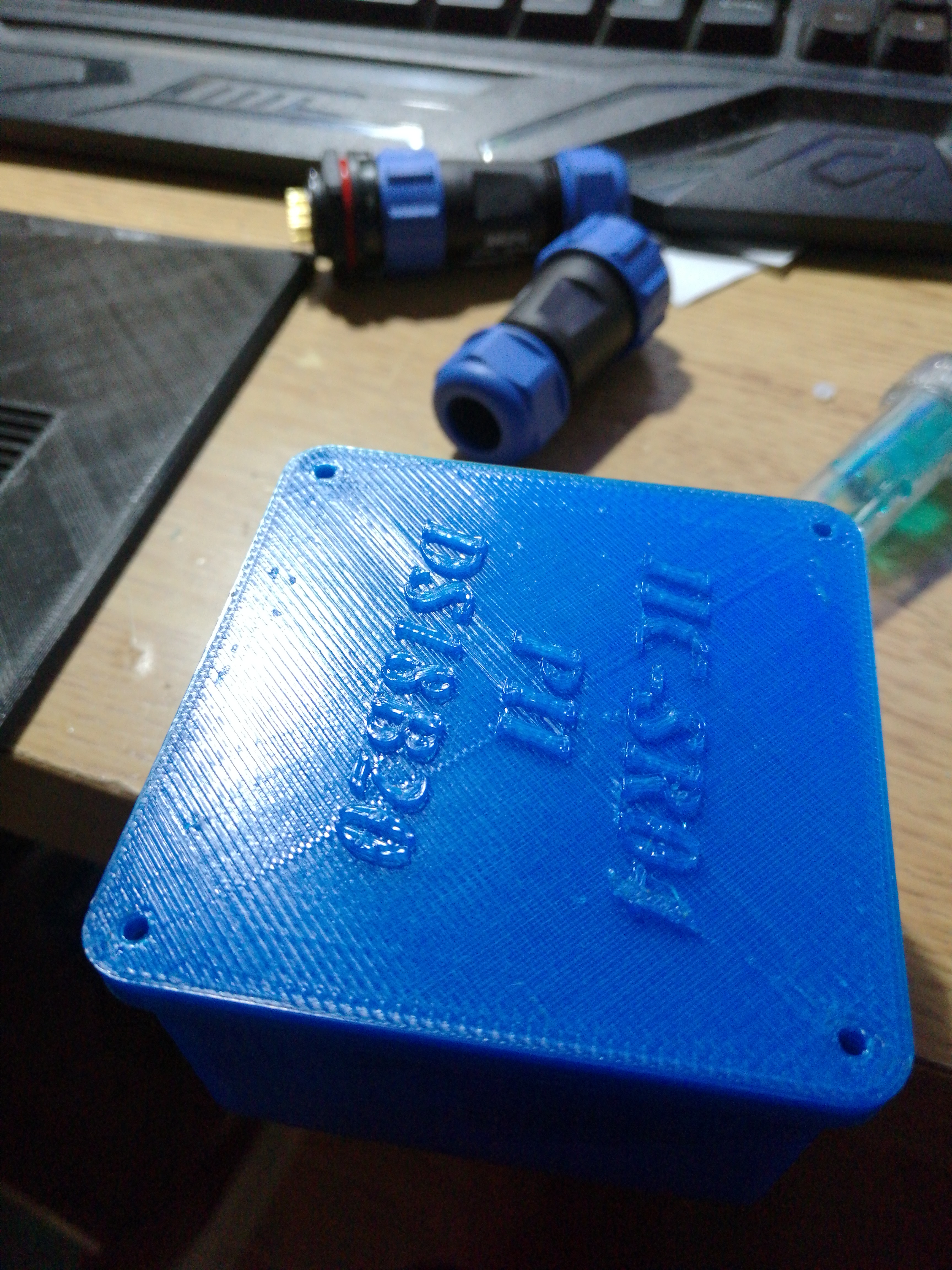

Salve, come da titolo... Ho comprato una bobina di pla easyfill nero della forma futura da 1,75
Ho riscontrato un paio di problemi...
(Estrusione impostata a 200 gradi e piano a 40)
Primo problema
Gli angoli sia se utilizzo il nastro blu sia il build tack si alzano della superficie anche se uso la lacca..
Secondo problema

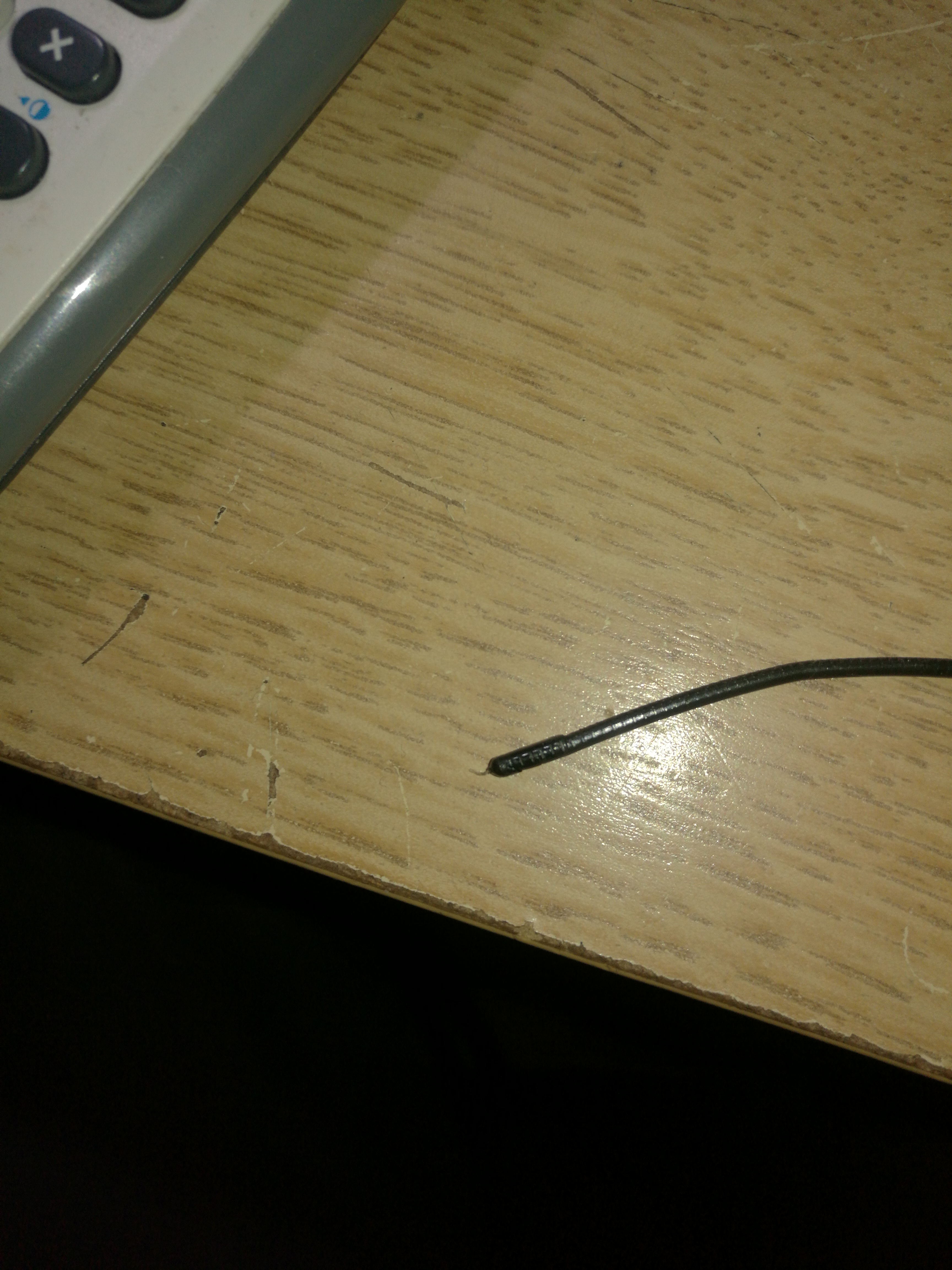

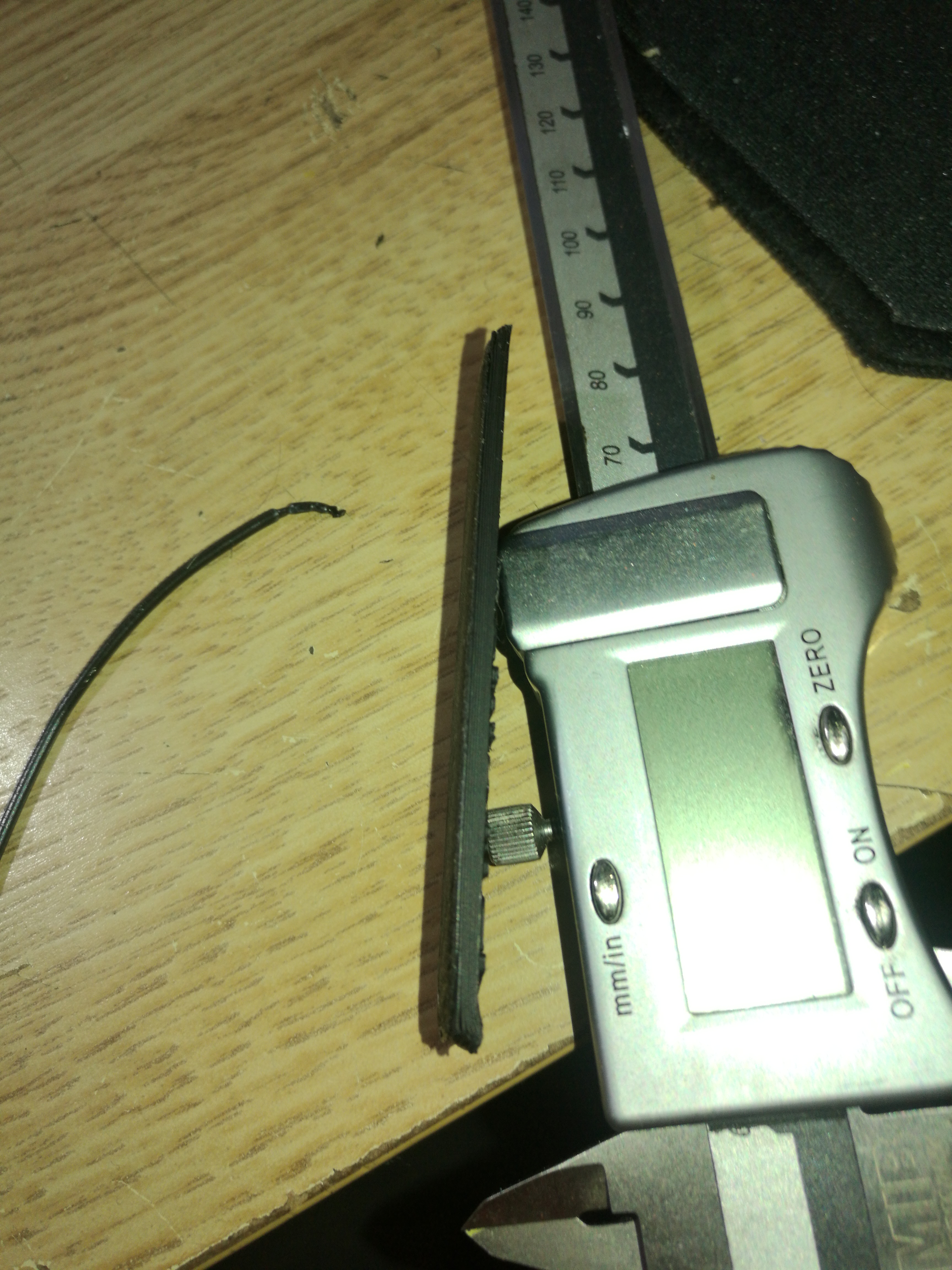

Mi si crea tipo un "tappo" da cosa può essere dato questo problema? allego foto
(Estrusore e3d v6 con nozzle da 0,40 in inox)
È la prima volta che stampo questo pla...
Ho sempre usato il pla premium della forma futura e non ho avuto problemi...

vref non toccare se stampavi prima... devi controllare temperatura o estrusore, spingilo a mano (deve uscire senza sforzo) o aumenta temp fin che non  esce da ugello da solo (quando inizia a fare scoppietti, abbassa di 5-10 gradi) , poi prova a stampare.
Stampa per magari un ora e poi si inceppa...

Quando il filamento si blocca nemmeno spingendolo con le mani riesco a sbloccarlo...  Bisogna tirarlo su di 4cm e poi rimandarlo giù e poi funziona...

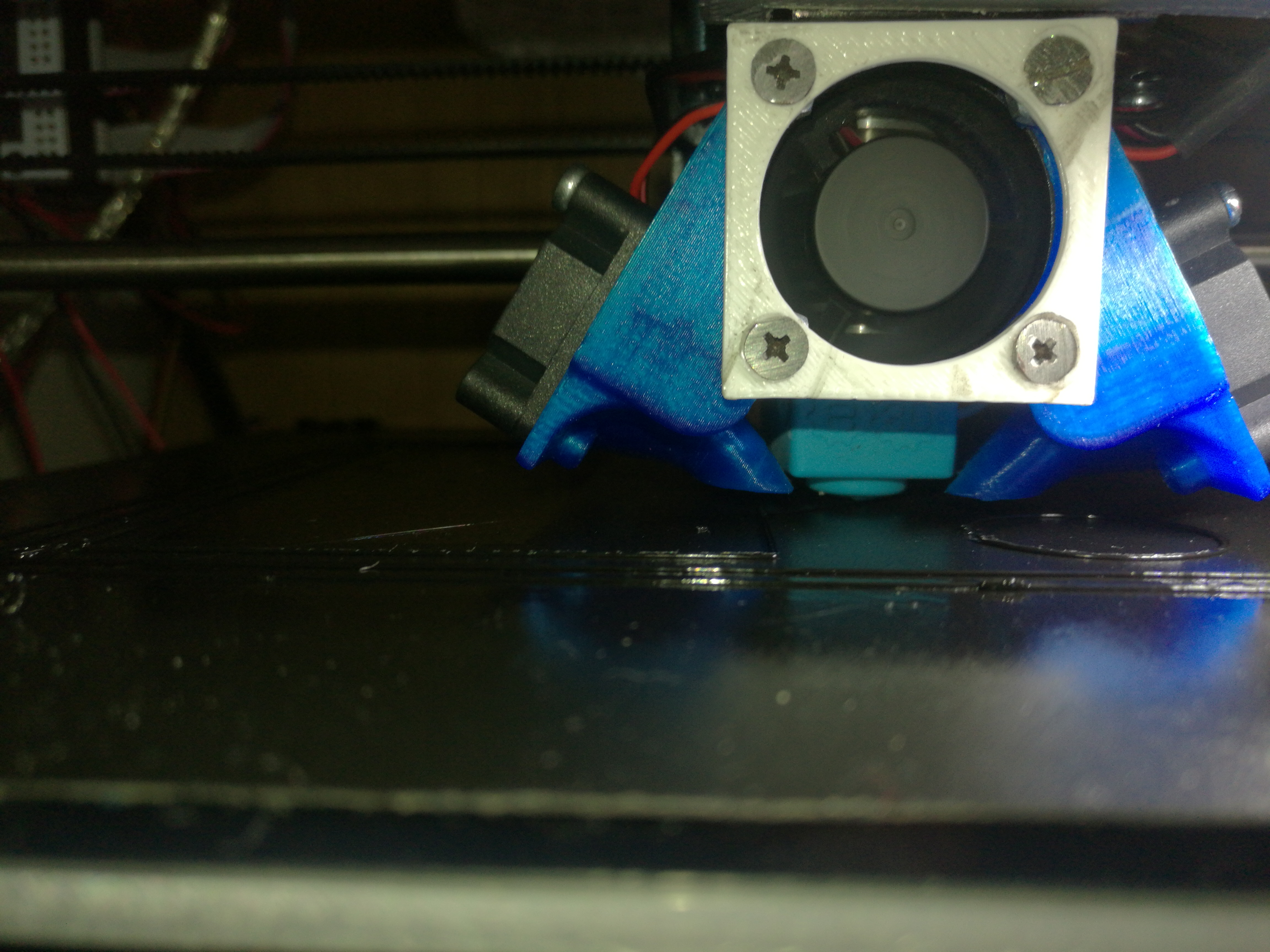

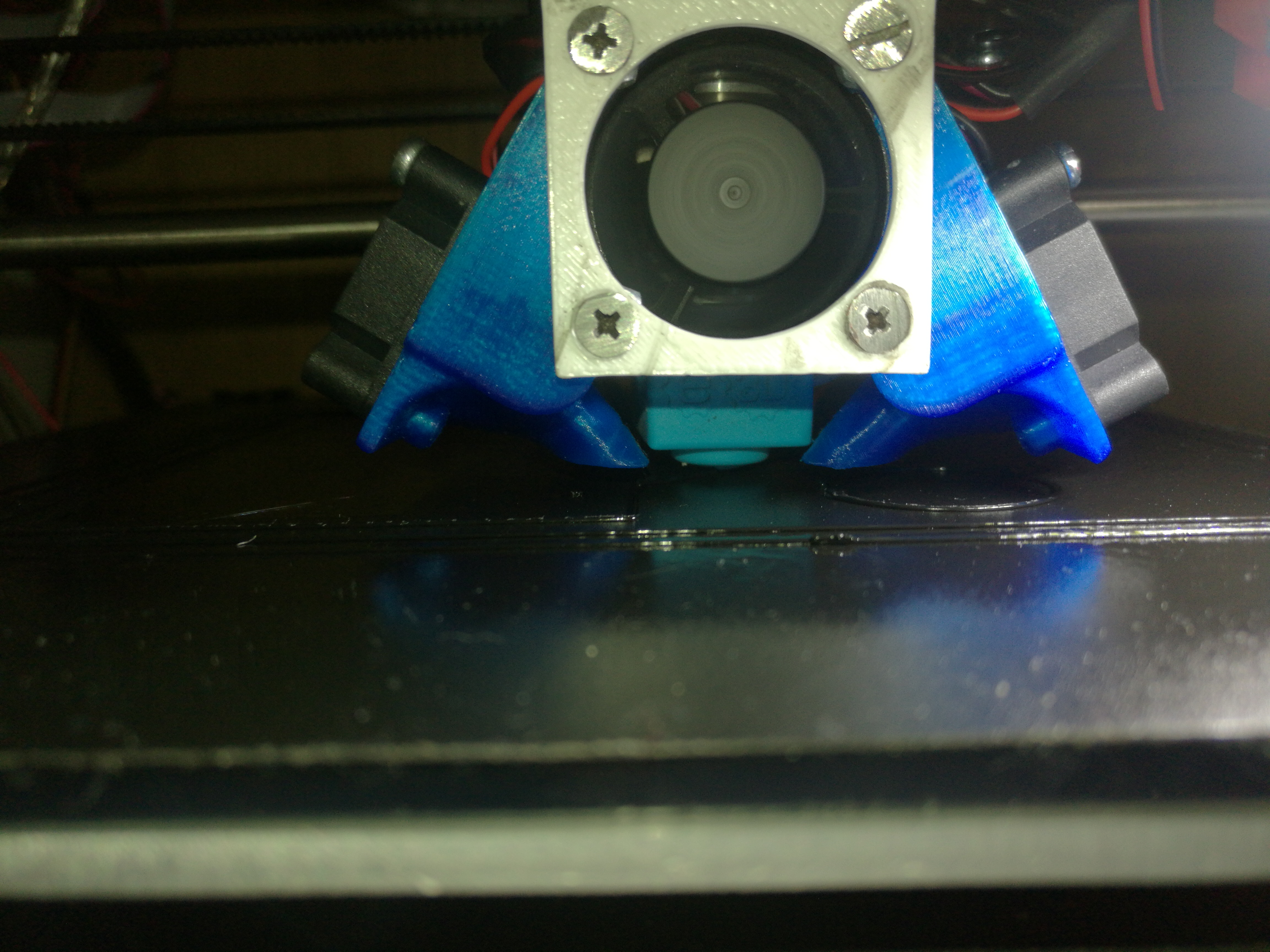

Questa cosa della temperatura è strana, non è che hai la ventola di raffreddamento che spara troppo sull'ugello?
Per l'intasamento verifica bene che il tubetto di teflon arrivi sino a contatto con l'ugello, non si deve creare una camera d'aria tra ugello e la gola filettata.
L'alimentatore non centra niente, come pure non credo possa essere resistenza o sensore.
L'hot end può arrivare tranquillamente a 260 gradi senza fatica (quando stampi abs per esempio) quindi è praticamente impossibile che non ce la faccia a mantenere i 210 gradi. Puoi anche provare a vuoto senza filamento se arriva a 250 gradi senza metterci una vita (dovrebbero servire meno di 2 minuti per passare da 210 a 250), cosi verifichi se la resistenza è ok.
Allora... Dopo una notte passata a controllare e tentare sono giunto ad una "soluzione" non canto vittoria però!
Ho letto in molti furum che hanno avuto molti problemi di inceppamento con e3d v6 sopratutto con quello copiato e cinese...
Per fortuna ho speso un po di soldini e mi sono preso quello originale anche se qualche problema me lo ha dato comunque... Il bello e che mi chiedo... Ho fatto una stampa da 9h ed è andato tutto bene e solo adesso mi ha dato problemi..
La velocità di ritrazione del filamento lho abbassata a 25 e la ritrazione in mm a 0,8
Smontato nuovamente l'hot end e sostituito la pasta termica sul filetto da quella fornita da loro con quella che ho utilizzato per il raffreddamento a liquido per il PC.
La temperatura se la setto a 210 gradi arriva subito a 205 e poi piano a piano a 210 in stampa invece su abbassa fino a 203 circa normale?
Se la setto a 250 sale subito a 245 e poi piano a piano a 250..
Normale? Questa cosa forse non l'ho notata all'inizio
Ti faccio le foto delle ventole che ho montato alep😊
Ho aggiunto un modulo pwm che mi controlla la velocità delle venotole in modo manuale. .. Ma anche mettendole al minimo non cambia nulla... Va bhe terrò la temperatura settata a 215 cosi che mi stampi a 208/210

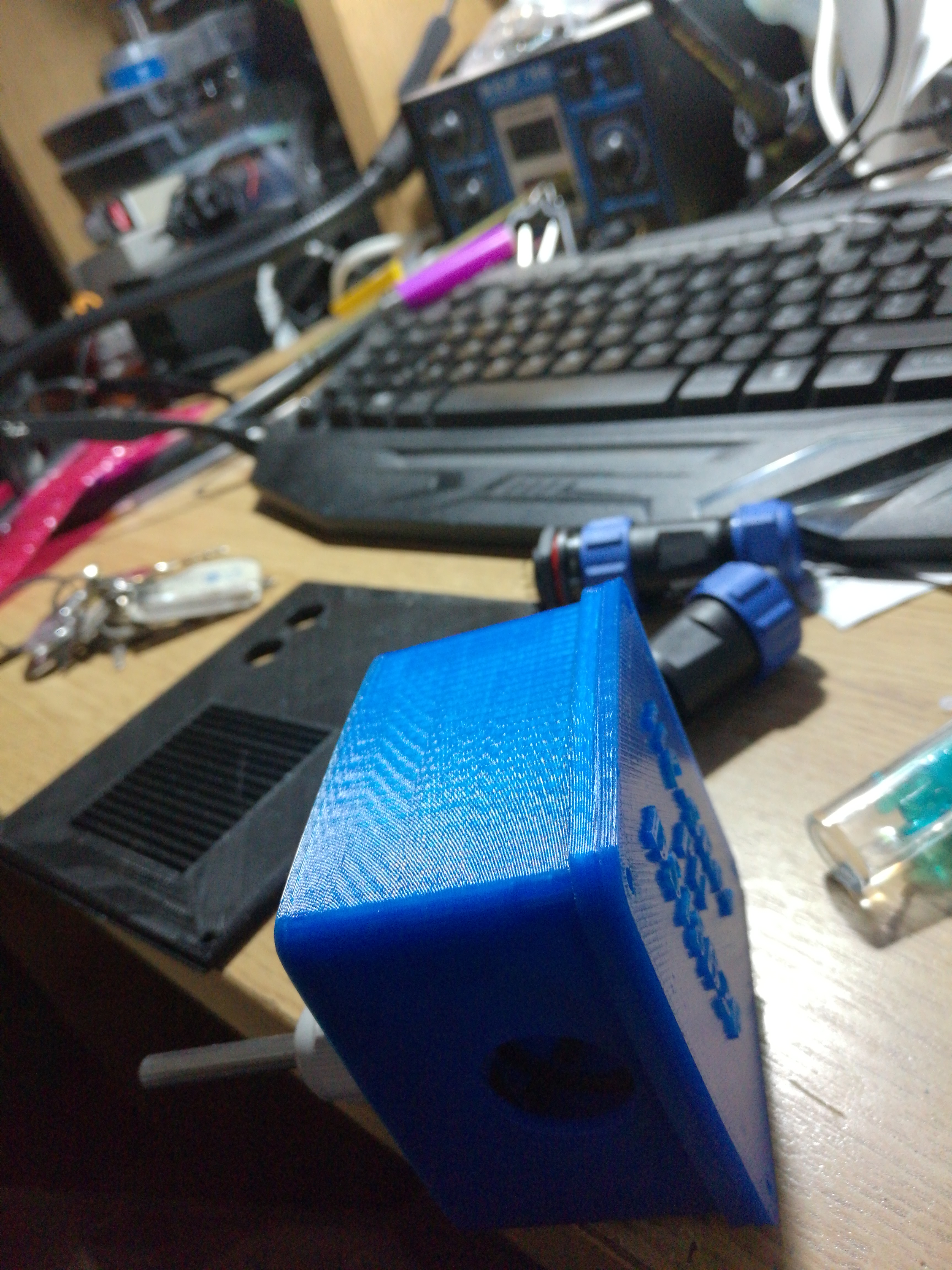

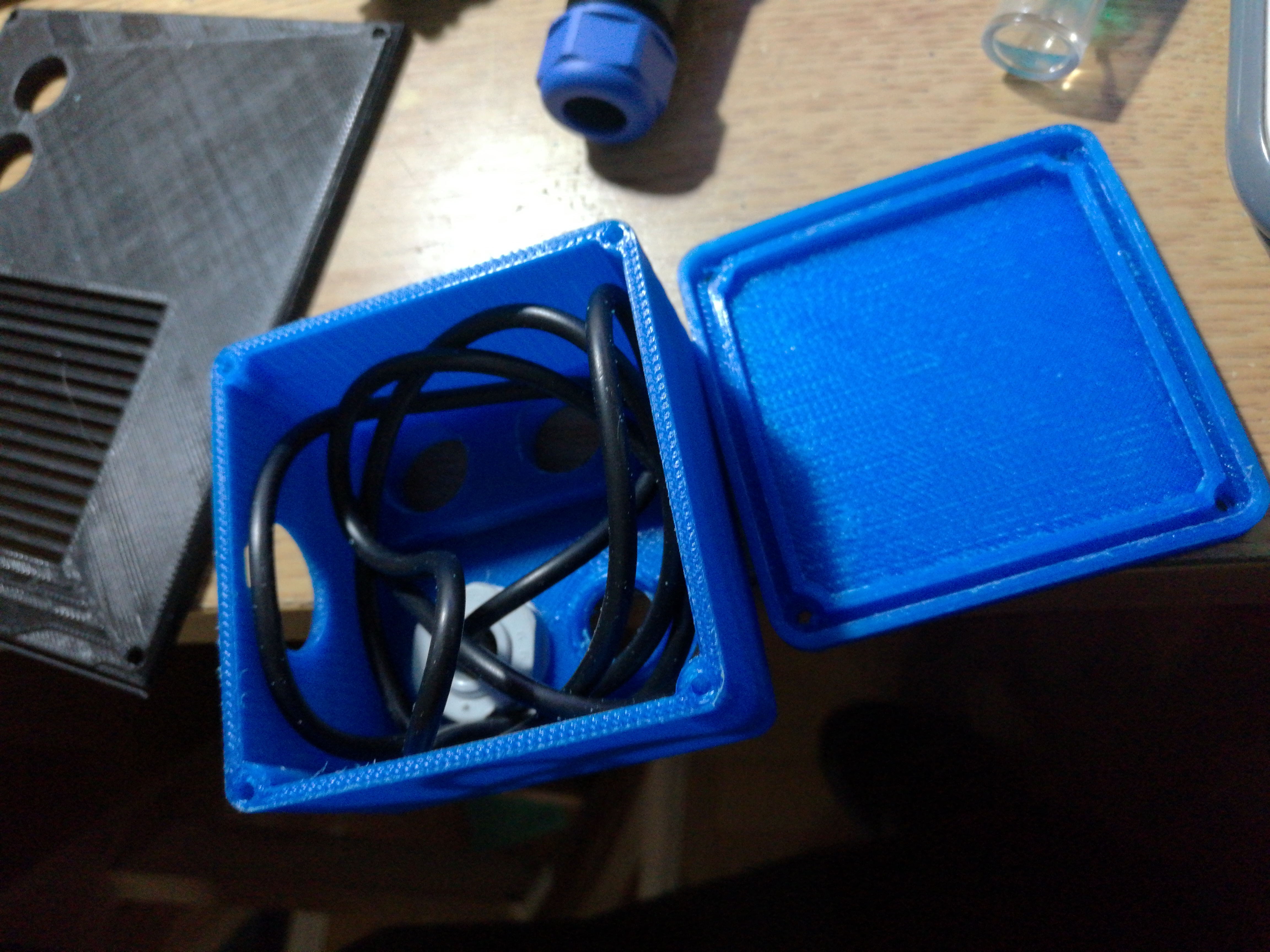

Questo è il risultato cosa ne pensate?
(Nozzle 0,4- layer 0,2- velocità 45- pla)
