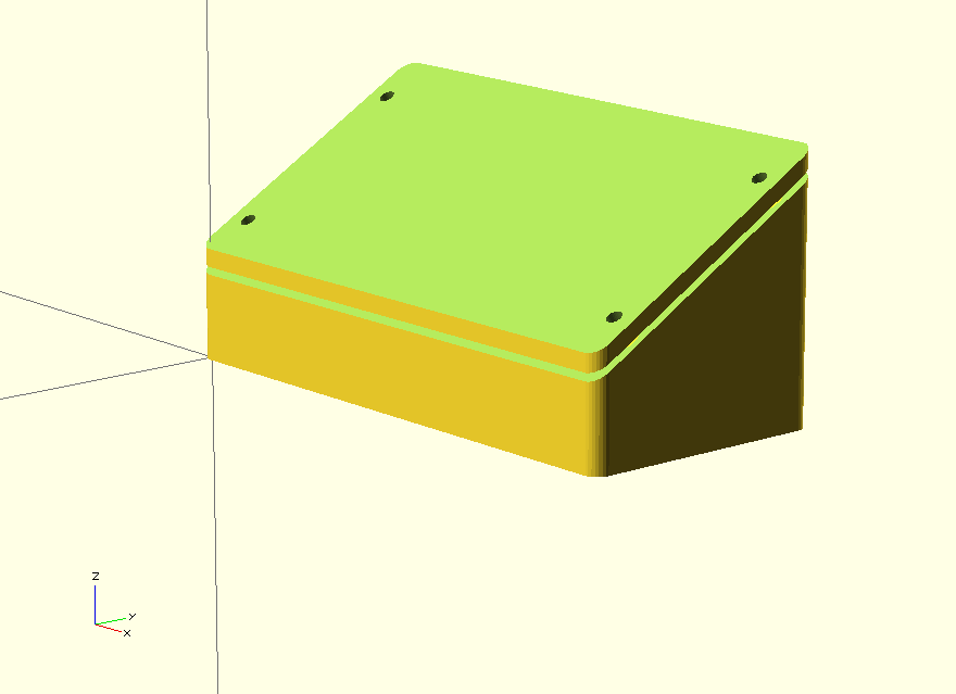

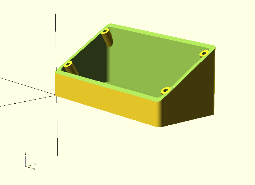

Con una immagine si capisce meglio:
Io stamperei principalmente cose come quella che vedi su (ovviamente dividendo la stampa del coperchio dal quella del corpo).
Quella che vedi è una sorta di master che sto facendo, poi a seconda dell'elettronica farò i buchi (ovviamente dal cad) di conseguenza (per questa per ora è tutta chiusa).
