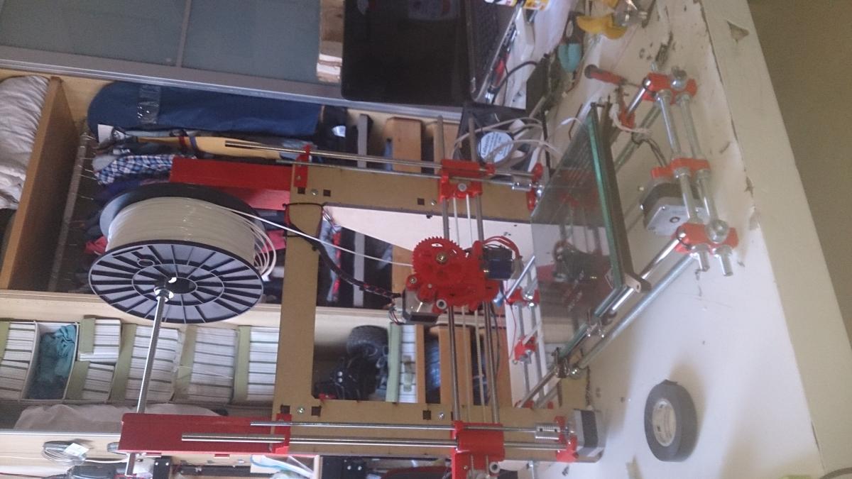

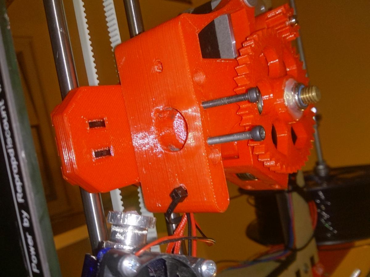

adesso ho un problema con l'estusore
 purtroppo ieri facendo varie prove è successo che il pezzo che tiene il motore dell estrusore e che tiene anche l'estrusore si è piegato dove si inseriscono le viti per l'estrusore e quindi non riesco piu a mettere l'estusore perche si inserisce ma se avvvito si piega e non è stabile..
ho chiesto al venditore se potevo comprarne un altro vediamo che dice
  • 2 settimane dopo...
ho risolto ne ho comprato uno nuovo dal signore che mi aveva venduto il kit che è davvero molto gentile lo consiglio a tutti.... http://www.ebay.it/sch/subpaint/m.html?_nkw=&_armrs=1&_ipg=&_from=

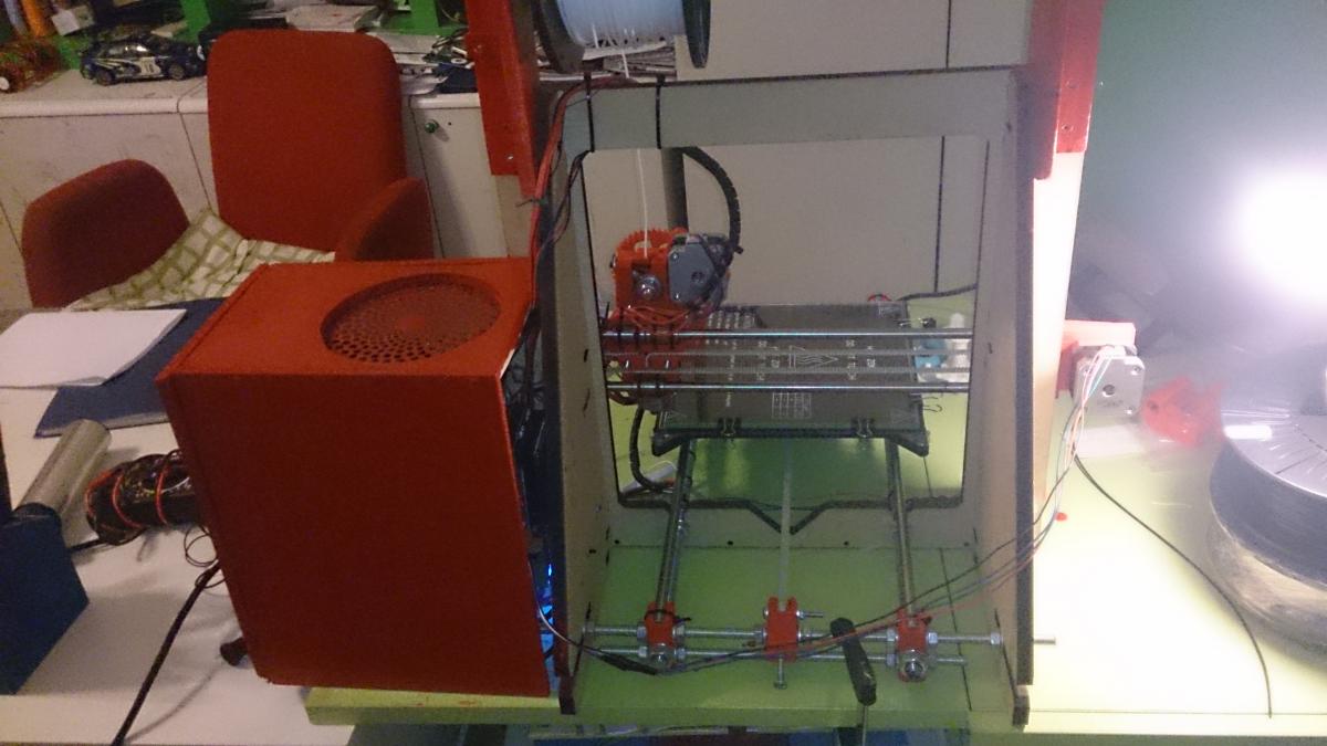

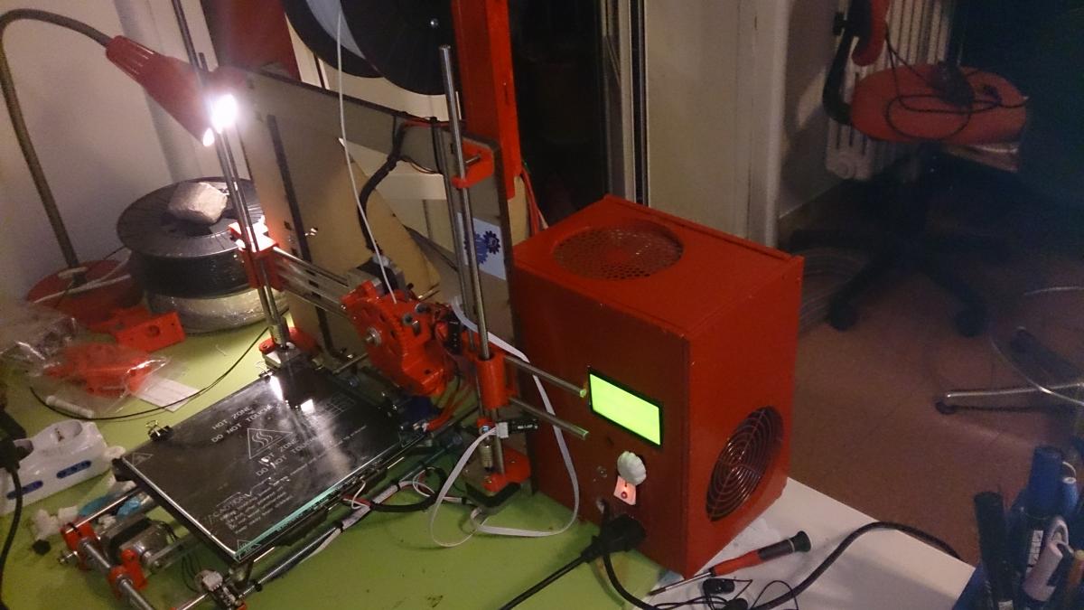

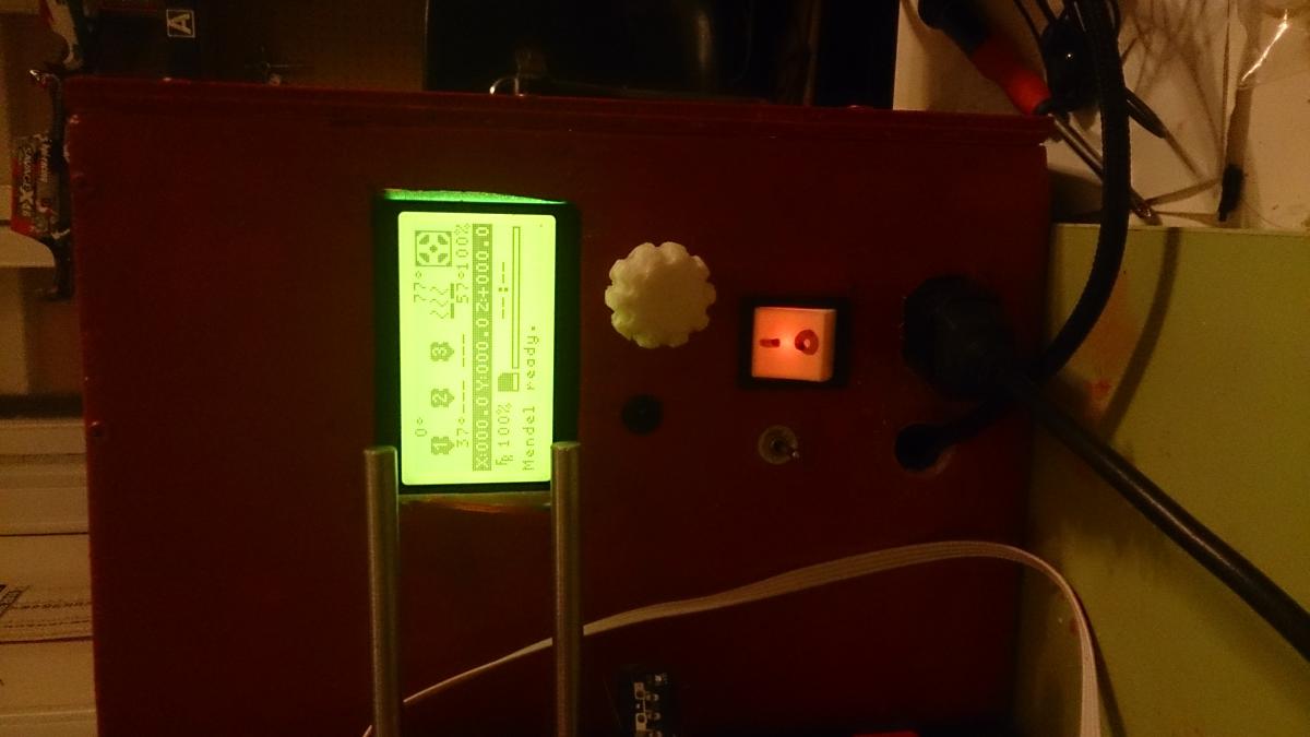

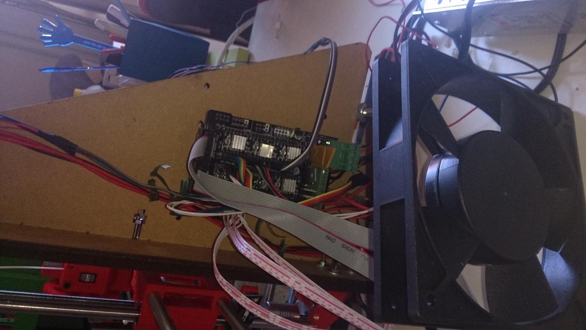

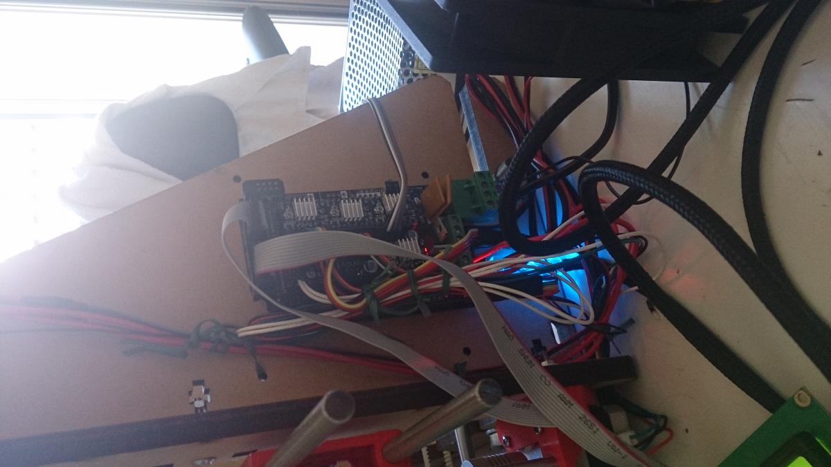

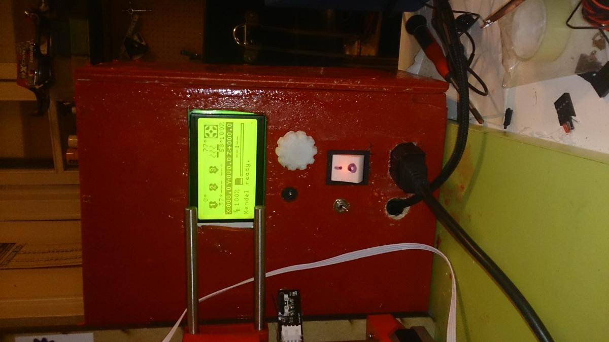

adesso sto finendo di fare una scatola dove metto l'elettronica e con interruttore e tutti i cavi appena finisco metto foto...
ok ho finito quasi tranne qualche piccola modifica che sto pensando di fare e che piano piano faro
adesso stampa abbastanza bene ovviamente non penso sia allo stesso livello delle makerboot o altre simili comunque per quanto l'ho pagata non mi lamento affatto

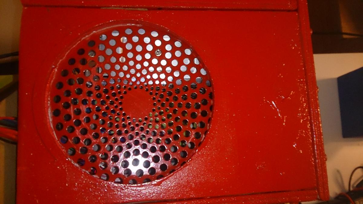

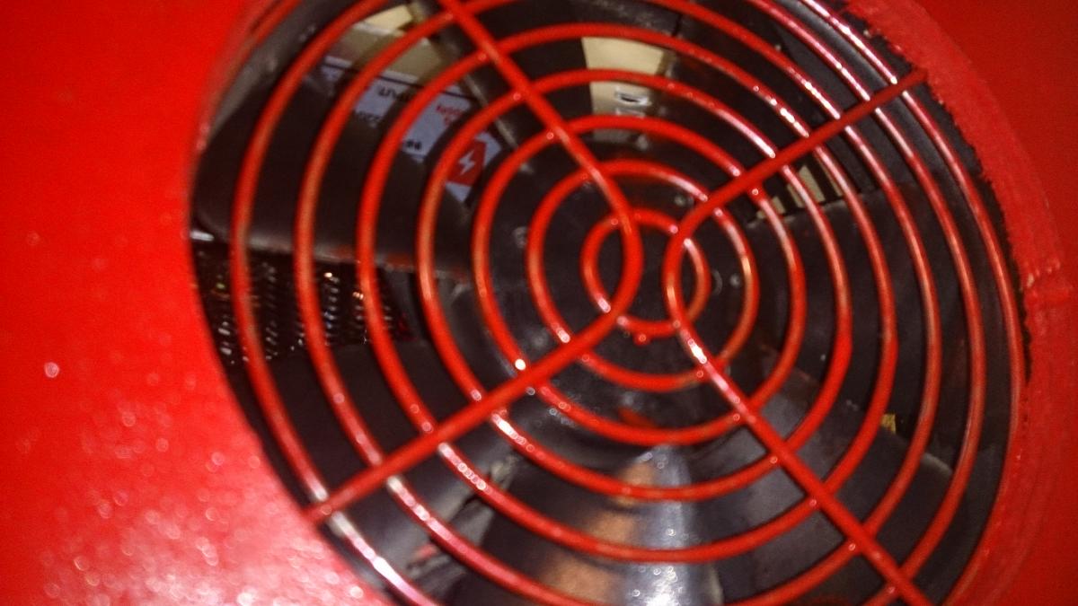

ecco le ultime foto ho reliazzato una scatola per contenere l'elettronica con un sistema di raffreddamento.... la patre principale la rifarò piu precisa a breve con il cnc di un amico..

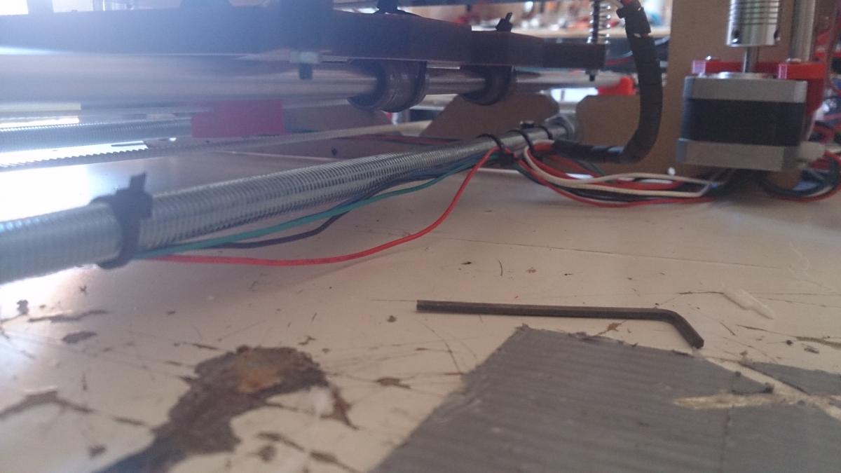

ci sta un solo problema ovvero quando mando in stampa lui va in home e poi si posiziona dove ho messo l'oggetto su cura ma l'asse z va ancora piu giu di quanto possa andare pure se il fine corsa glielo impedisce lui continua infatti ogni volta devo manualmente far girare i motori e alzare un po l'asse z altrimenti l'ugello sta proprio attaccato al piatto e non esce il filamento...
da cosa puo dipendere un errore mio nel firmere di arduino o una cosa di cura...
perche quando gli dico di fare home dallo schermo lui fa una homing perfetto...
quindi secondo me dipende da cura....
