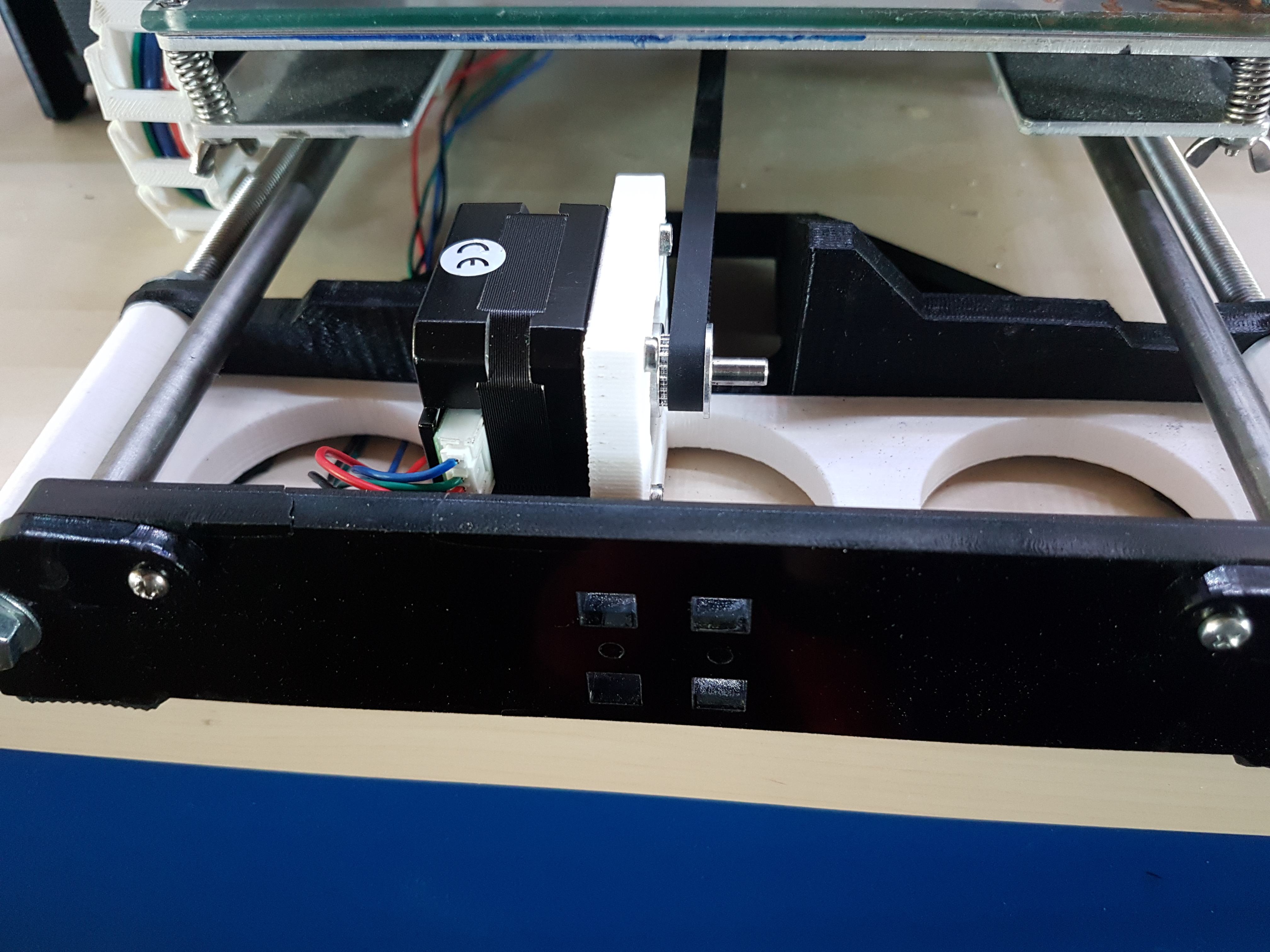

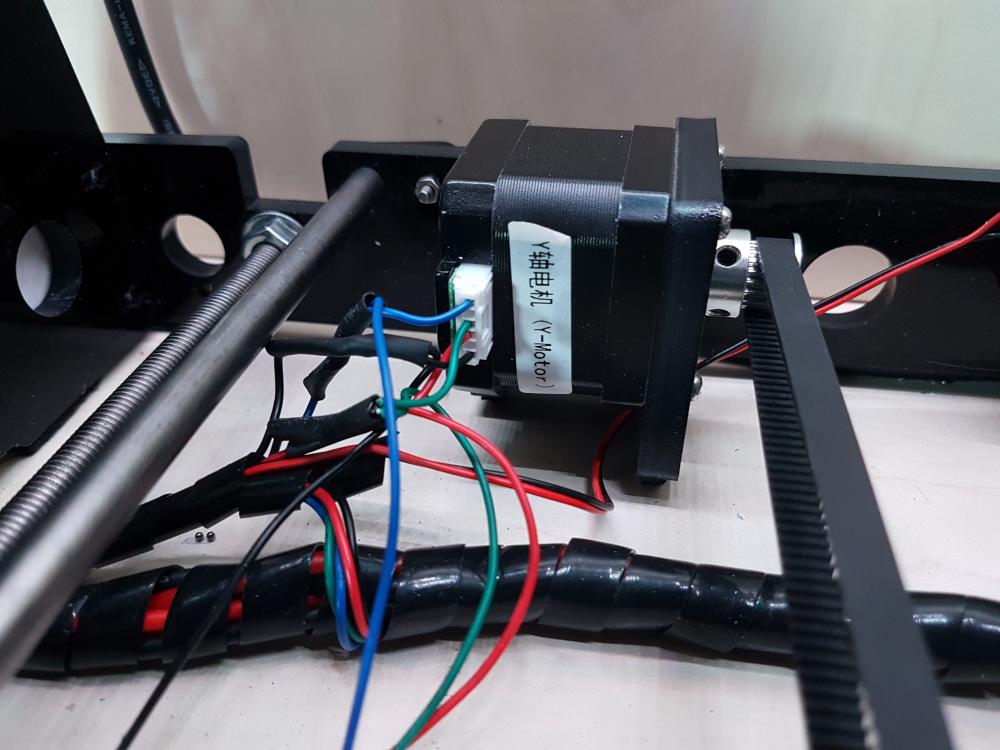

Inviato (aggiornato)
Ciao Alep!
Ho Eseguito la modifica, ma sto avendo più problemi di prima! :scream:
Penso di aver sbagliato qualcosa, quindi ti scrivo cosa ho fatto, sperando in un tuo aiuto! :mrgreen:
- Ho sostituito il motore dell'estrusore con quello vecchio, che è più potente (nel pacchetto e3d titan aero, essendo pensato come estrusore diretto, per alleggerire il peso mettono un motore più leggero e meno potente!), eliminando intanto alcuni altri problemi di sottoestrusione che a volte mi capitavano
- Ho stampato il supporto per il secondo motore, che è venuto perfetto
- Ho montato il supporto; realizzando che il supporto del piatto urtava con il supporto del motore, ho acquistato una barra filettata e una liscia M8 in acciaio, e le ho tagliate a misura e sostituite a quelle della stampante, ottenendo un asse Y più lungo. In questo modo, il supporto urta circa nel punto dove l'ugello è sopra il bordo del piatto, quindi non rinuncio ad alcuna area di stampa. Ho rimontato tutto e ingrassato le barre lisce, verificando che il piatto scorresse bene: scorre ancora meglio di prima!
- Ho installato due pignoni identici e teso la cinghia.
- Ho tagliato i fili del cavo del motore dell'asse y poco prima del connettore, e li ho saldati assieme a quelli del cavo che va al secondo motore. Poi li ho isolati con una guaina termorestringente.
Ricapitolando, ho due motori in parallelo, uno in cima e uno in fondo all'asse Y, perfettamente allineati, con lo stesso pignone, ma con potenza diversa.
Ho fatto delle foto al volo, che allego.
20170629_170801.thumb.jpg.cbe207daeb2b7089e83487ca96516e8d.jpg20170629_170750.thumb.jpg.794cd2b82dcc3b43f77c1af53abfb0dd.jpg
Insomma, ho acceso la stampante, ho mosso l'asse X senza problemi, l'estrusore funziona, ma l'asse Y proprio non riesce a muoversi. Non ha potenza, i motori emettono un suono che sembra proprio far capire che la potenza non basta. Accompagnando il piatto, allora si sposta.
Segnalo anche che avverto un maggior attrito rispetto a quando avevo il rimando col cuscinetto, ma penso dipenda dal fatto che il motore non fa certo lo stesso attrito di un cuscinetto!
Cosa potrei aver sbagliato?
EDIT:
Ho fatto anche queste prove: ho staccato il connettore del secondo motore: tutto funziona come prima. Quindi ho pensato che per qualche motivo il secondo motore fosse invertito di senso rispetto al primo. Ho tolto la cinghia per controllare, e niente, girano nello stesso verso! Ho notato poi che con i due motori collegati, il primo quasi non si muove; il secondo come dicevo è meno potente, e per questo non riesce a spostare il piatto! Forse la scheda madre Anet non può dargli abbastanza potenza?

Complimenti non pensavo che saresti stato cosi veloce.
Dalle sigle dei motori verifica che i motori abbiano lo stesso angolo di step se no si frenano a vicenda, ma secondo me è essenziale che i due motori siano identici, Con un alimentatore da 30 Ampere non hai problemi di potenza ma verifica che la cinghia non sia troppo tesa, in quanto coi due motori occorre meno tensione, Tieni presente che i motori vanno avanti per piccoli passi, occorre che i motori abbiano i passi 'allineati', ossia che non capiti che un motore è a fine passo mentre l'altro è a metà passo se no si frenano a vicenda, Per compensare questo effetto può bastare una cinghia non troppo tesa. Se no lo puoi risolvere ruotando di qualche grado l'asse di un motore semplicemente stringendo il perno che blocca la puleggia dentata sul motore una volta messa la cinghia con i motori fermi ma sotto tensione. In alternativa li puoi avvicinare o allontanare di qualche decimo di millimetro ma il sistema dell' ingranaggio è il più veloce e semplice. Poi potrebbe anche essere necessario controllare la vref. Ti ricordo inoltre che consigliavo di migliorare il raffreddamento dei driver nel caso non fosse già molto efficiente.

Dunque, premettendo che non conosco bene il funzionamento dei motori passo passo, ho visto che in effetti gli angoli di step sono diversi: 0.9° per l'originale e 1.8° per l'E3D. Non mi resta quindi che mettere il motore che usavo per l'estrusore al posto del secondo motore dell'asse Y (motore che, appunto, è identico al primo motore dell'asse Y), e rimettere il secondo motore dell'asse Y al suo posto nell'estrusore. Casomai lo cambierò in futuro con uno più potente!

L'allineamento del passo è come quando si fa il tiro alla fune in gruppo, da ragazzino lo avrai fatto di sicuro almeno qualche volta. Se si lavora coordinati si ottiene un risultato molto migliore che se ognuno lavora per conto suo.
Comunque il problema è di sicuro la differenza di step angle,
