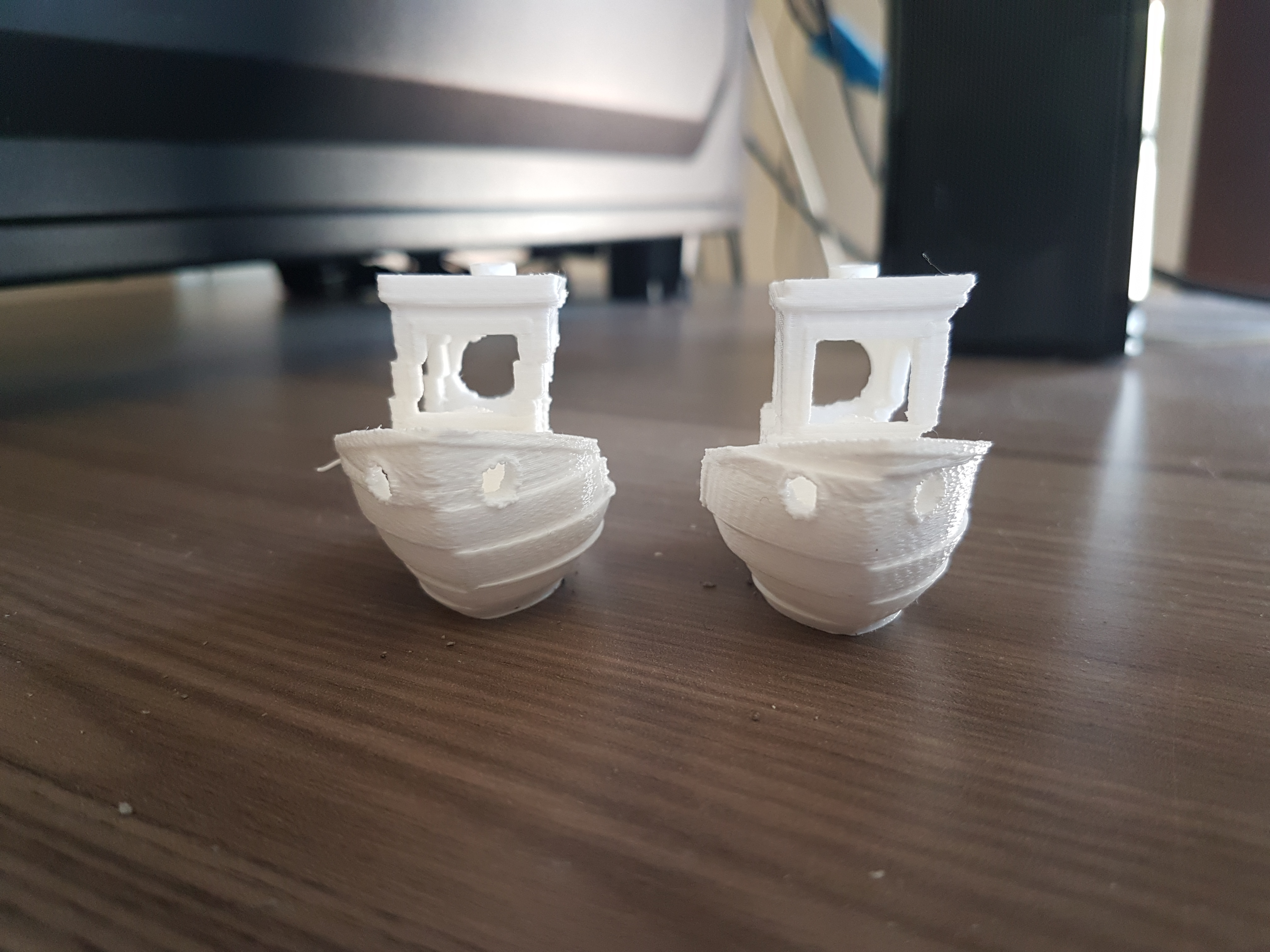

Dunque.. Ho modificato il secondo parametro del configuration_adv.h: facendo un calcolo, ho cambiato #define DIGIPOT_MOTOR_CURRENT {135,135,135,135,135} in #define DIGIPOT_MOTOR_CURRENT {135,144,135,135,135}. In questo modo dovrei ottenere una Vref di 0.8, che è necessaria per alimentare motori da 2A, il che dovrebbe essere il massimo che i chip A4988 possono fornire. Ho pensato che essendoci sopra un dissipatore e una ventola, non gli avrebbe fatto male male tirargli un po' il collo!
Ho notato però che gli altri parametri sono settati a 135, che significa Vref di 0.75, ovvero motori da 1,875A. Però i motori sono da 1,7!
Avendo stampato finora con quei parametri anche cose relativamente lunghe (fino a 16 ore) senza particolari problemi ai motori, ho lasciato gli altri a 135.
Ho verificato il file con arduino, ed essendo corretto, ho flashato il firmware; poi ho calibrato al volo l'offset Z e ho stampato una benchy, monitorando la temperatura dei motori abbastanza costantemente. Asse Y freddissimi, asse X caldo ma toccabile senza problemi, assi Z freddi, estrusore tiepido. Eppure, ho avuto ancora i layer shift! E' possibile che sulla scheda Anet i valori degli assi X e Y siano invertiti? E quindi cheil primo parametro regoli i motori per l'asse Y e il secondo per l'asse x?
Nelle foto qui sotto, la benchy a destra è quella stampata prima della modifica della Vref, e quella a sinistra dopo. La mia sensazione è che non cambi nulla!
20170702_124651.thumb.jpg.1e95a02b2e30e8bbbbe5c69722eefeba.jpg20170702_124728.thumb.jpg.c59c11de1ea9257bb38c8c476d579d79.jpg

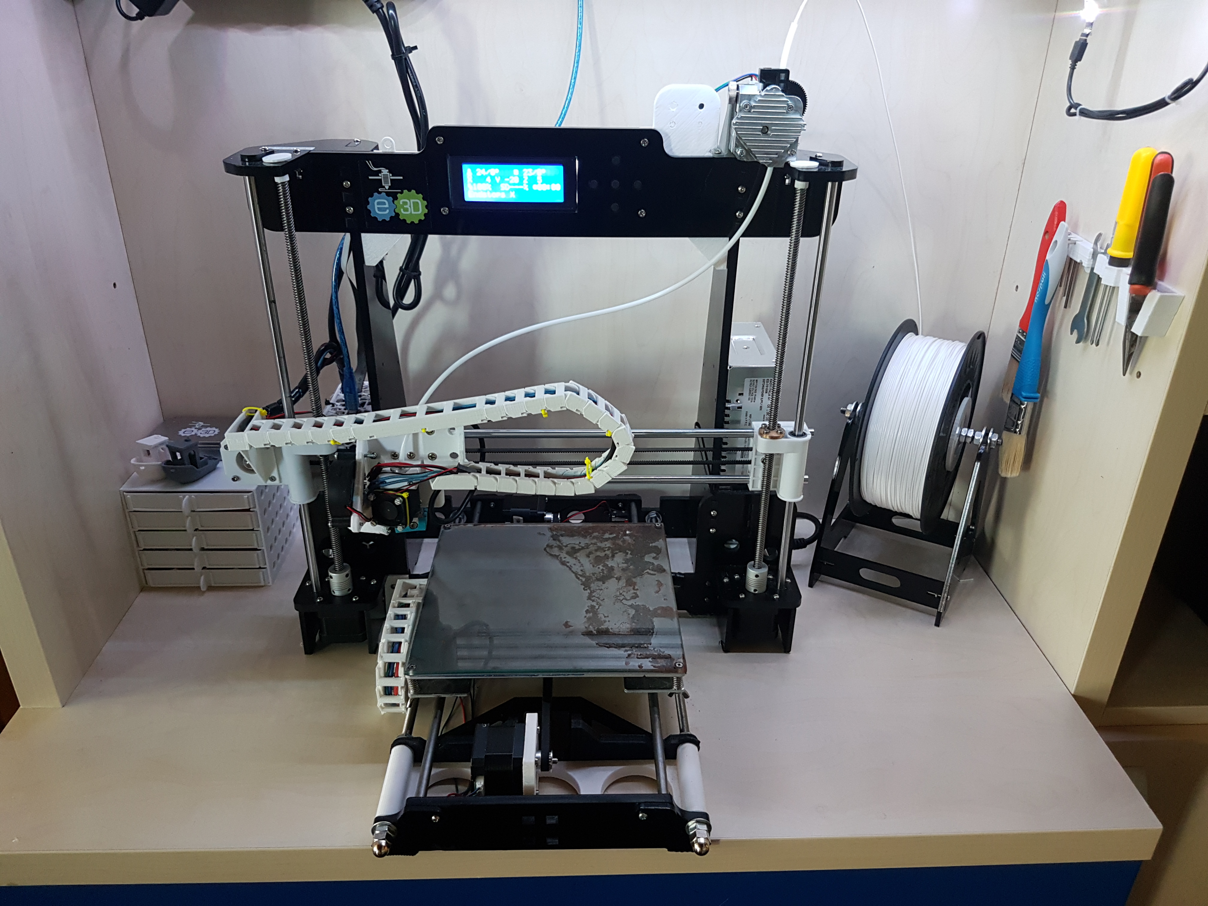

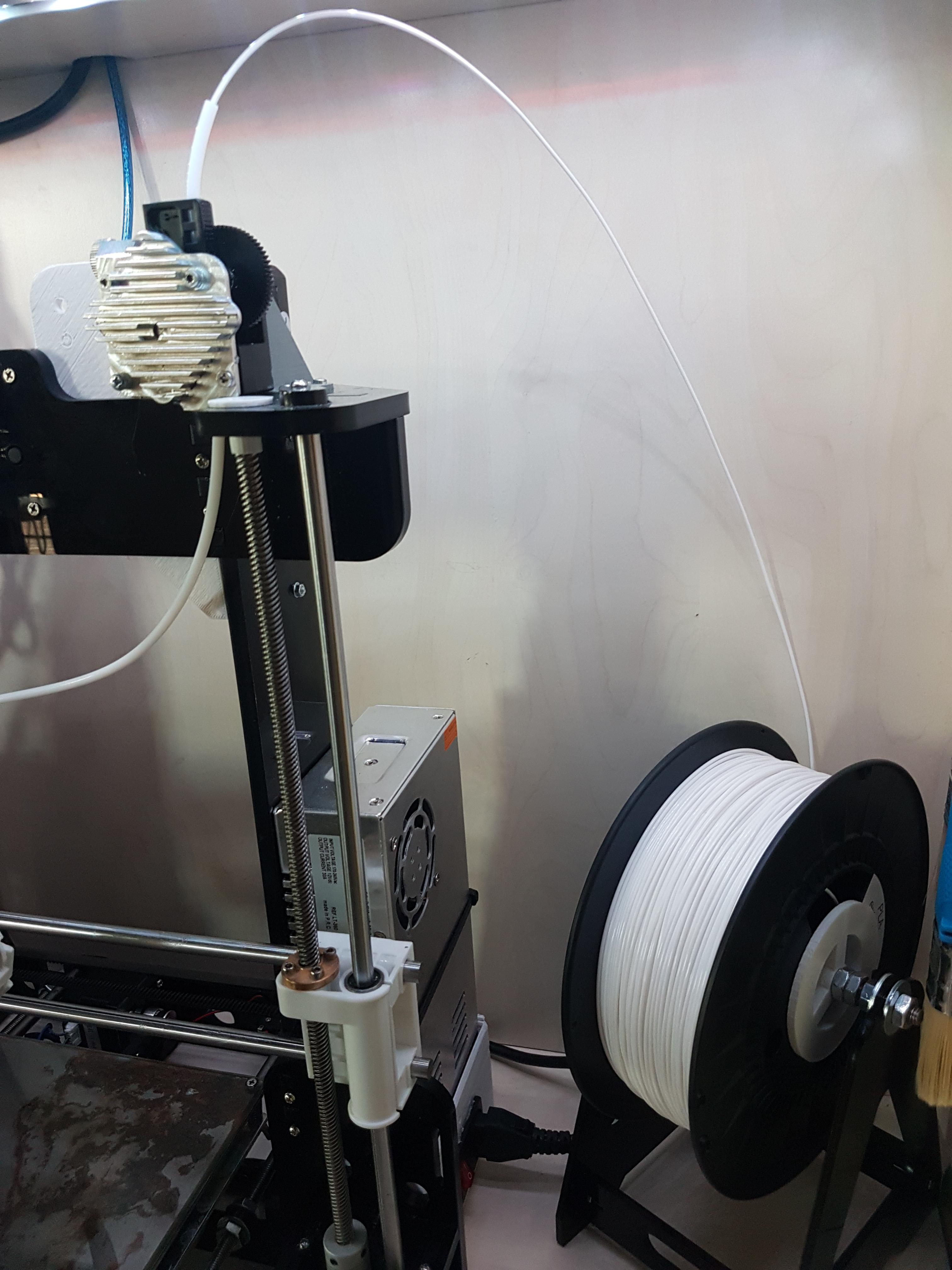

Cinque non cambia nulla no, facciamo l ipotesi di non aver centrato il problema, sei sicuro che non ci siano intoppi nel filamento o nei cavi elettrici che entrino in tiro ed impediscano i movimenti saltuariamente? Altra cosa.da riflettere, perchè l incidente capita solo nella cabina? C entra l altezza o il fatto che l estrusore si muove poco? Fai per cortesia una foto ad oggetto finito ancora sul piatto dove si veda un po' tutta la stampante?
Inviato (aggiornato)
Ok, metto in stampa un'altra benchy e poi faccio una foto!

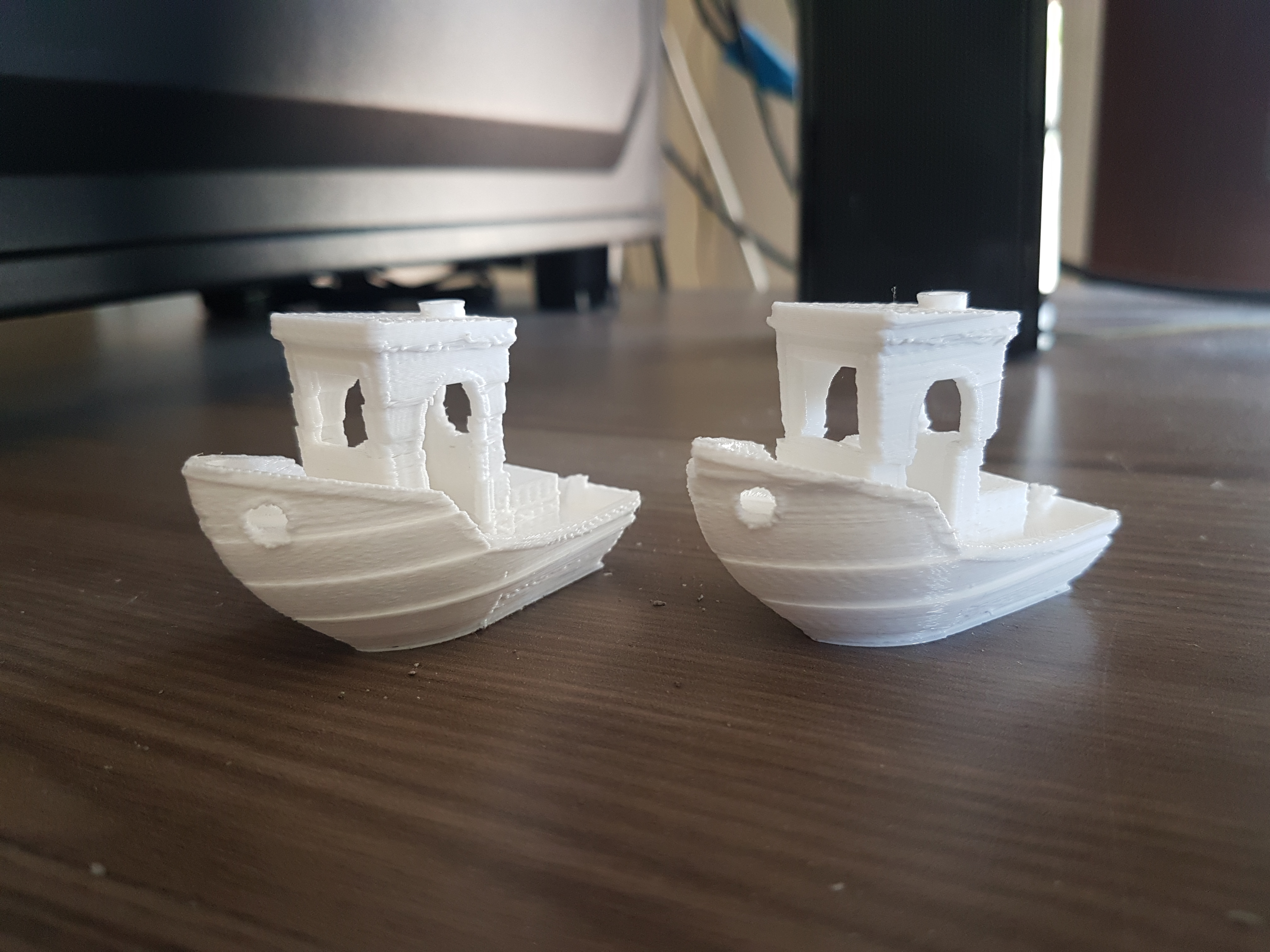

I Layer shift in realtà avvengono anche sulla chiglia della nave! Dalla foto frontale si nota abbastanza bene.. Intanto ti allego queste foto della stampante:
20170702_134405.thumb.jpg.290c22611735d9dab64c45177f319899.jpg20170702_134415.thumb.jpg.63fde25b69681c43ff4e791a7eb35230.jpg20170702_134425.thumb.jpg.1580053f3f377885c4f97791c5a6a1bc.jpg
 non penso che il problema possano essere i cavi o i filamenti, perché riesco a fare alla perfezione stampe più semplici come il cubo. Non penso neanche che sia il filamento, essendoci il tubo bowden! Il problema sembra sorgere quando ci sono stampe in cui ci sono molte accelerazioni in direzioni opposte ravvicinate! Ho strinto molto bene le pulegge sugli alberi dei motori, quindi escluderei anche quel problema.  Se vuoi posso provare ad abbassare l'accelerazione massima dell'asse y ed il jerk, penso possa essere una prova valida per vedere se il problema è quello!
