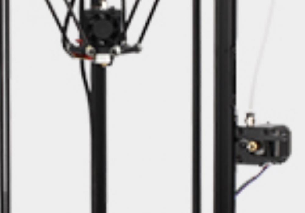

Io conosco Repetier ma sicuramente anche gli altri soft lo consentono, metti in temperatura l'estrusore e muovilo su e giù a destra e a sinistra  visualizzando la curva di temperatura e controlla che muovendosi non ci siano interruzioni nel riscaldamento conseguenza di un filo elettrico difettoso che col movimento si interrompe.
