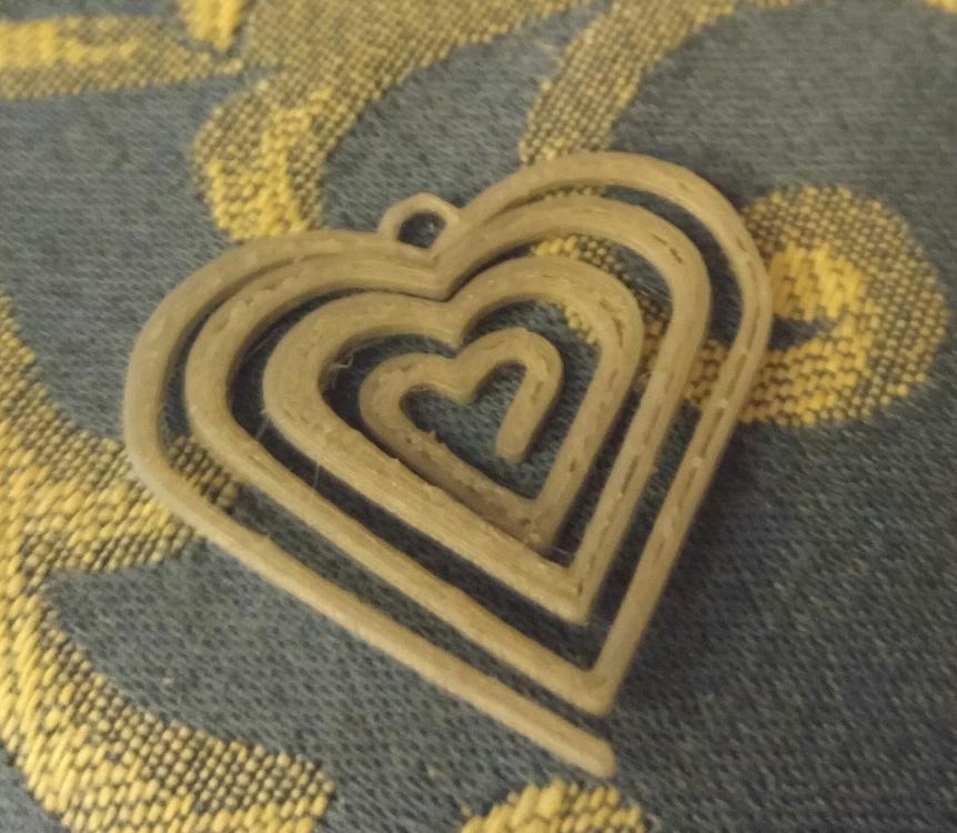

Salve ho una IPRUSA con estrusore da 0,3 mm, ho un problema nella stampa dei top layers che vengono con smagliature e a volte buchetti mentre la base viene perfetta e compatta
ho provato ad aumentare infill e a modificare velocità della ventilazione ma non ho trovato miglioramenti, potete aiutarmi?
in allegato una foto di una stampa
grazie
Andrea
  • Risposte 1
E' normale che il botton layer venga perfetto ed il top non altrettanto in quando il bottom layer è livellato dal piano di stampa. Fatta questa premessa i buchi che hai sono eccessivi, puoi provare ad aumentare nella sezione horizontal shell  i solid layer ma mi sembra che stai sotto estrudendo per cui aumenterei a 1.05 l'extrusion multiplier o leggermente di più (tutte regolazioni dello slicer)
