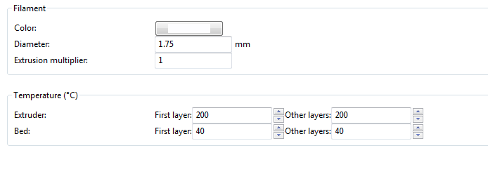

Ivano Inviato 14 Luglio 2017 Autore Inviato 14 Luglio 2017 In attesa di provare con il test sopra indicato, ho finito i 3 metri di PLA in dotazione ed ho caricato il PLA nuovo. Ed indovina indovina...... non lo carica bene e fa TLAC TLAC TLAC, :D Che devo fare ? Per quanto riguarda il filament setting, avevo già fatto quelle operazioni ecco la schermata del filament setting quando apro quella sezione Cita
Ivano Inviato 14 Luglio 2017 Autore Inviato 14 Luglio 2017 Problema estrusore in autoriscaldamento risolto..... avevo salvato le temperature ma poi non gli dicevo di usare quella configurazione..... Rimane il problema che non riesco a far entrare la nuova bobina del PLA e fa quel rumore TLAC TLAC Cita
Alep Inviato 14 Luglio 2017 Inviato 14 Luglio 2017 La prima ipotesi è che il nuovo materiale richieda una temperatura più alta. Non tutti i materiali anche se con la stessa sigla si comportano in modo identico, a titolo di info anche stando sullo stesso fornitore basta cambiare colore perchè le regolazioni vadano aggiustate. Può anche essere che lo stia infilando male, quando lo inserisci deve scendere per almeno uno o 2 cm oltre il gruppo di trascinamento estrusore, controlla quanto filamento di entra dentro l'estrusore e se entra per una lunghezza sufficente ad a oltrepassare il gruppo trascinamento. Prova anche ad aiutare il filamento a mano e vedi se scende senza troppa difficoltà. Controlla anche bene che la posizione della bobina di filamento non crei resistenze nel rotolamento o nel percorso. Se hai un gruppo trascinamento in acrilico (ossia con la leva che premi per far entrare il filamento non in metallo) di fabbrica in genere hanno il vizio di stringere a morte l'unica vite che c'è con la testa a croce che è quella su cui ruota il leveraggio suddetto, prova a mollarla appena appena quel tanto che la leva non faccia resistenza nella rotazione. Inoltre se hai un gruppo trascinamento in acrilico prendi con calma anche in considerazione di sostituirlo con uno in alluminio (solo il gruppo trascinamento, non l'intero estrusore) che è molto più efficiente. E' anche possibile che nel gruppo trascinamento ci siano scorie che gli impediscono di lavorare, bene. E' difficile avendo usato poco materiale ma è sempre possibile. Se tutte queste possibilità non risolvono devi provare ad alzare la vref, ma ti spiegheremo come fare solo se cosi non risolvi. Consolati, la storia dell Slic3r che non usa automaticamente le modiche appena fatte ha fatto molte vittime, anche me all'inizio infatti te ne avevo accennato qualche post prima Cita
Ivano Inviato 14 Luglio 2017 Autore Inviato 14 Luglio 2017 con un po di forza bruta ci sono riuscito. C'era del pla della vecchia bobbina che non voleva andare via Cita

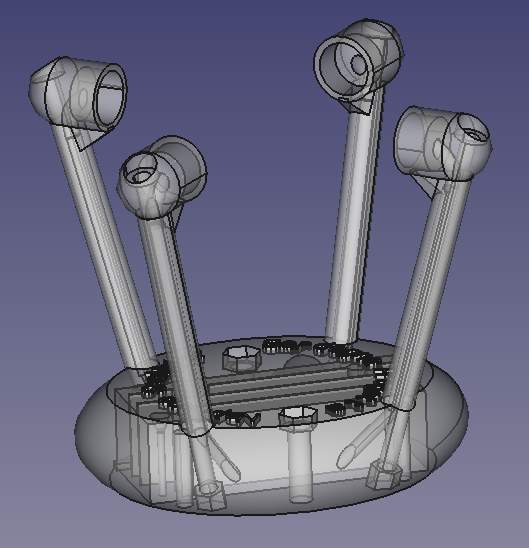

Alep Inviato 15 Luglio 2017 Inviato 15 Luglio 2017 Per il non manifold di file stl per quello che so io la cosa migliore è utilizzare lo strumento di correzione on line https://service.netfabb.com/service.php sino a qualche mese fa stava su questo link http://netfabb.azurewebsites.net/ ma adesso è stato spostato nel link che ti ho scritto prima. Suppongo che le prestazioni siano rimaste le stesse Per quello che so io se questo servizio non risolve il problema vuol dire che non è risolvibile. Se sei alla ricerca di un soft gratuito per la modellazione 3d non artistica (ossia non scultorea) ti consiglio FreeCad che è un soft open source parametrico (nel tempo capirai anche la differenza tra parametrico e non parametrico) . Come buona parte dei i soft open source ha buone prestazioni e qualche buchetto qui e li ma complessivamente funziona bene, Per imparare ad usarlo ci sono dei videocorsi su youtube e c'è qualcosa anche in italiano. E' uno dei tanti soft disponibili, non dico che sia il migliore ma io mi ci sto trovando abbastanza bene. Ti metto tanto per esempio la foto dell'ultimo oggetto che mi sono costruito con FreeCad Ps l'aiuto non è di Alep ma di tutto il forum anche se in questa specifica occasione posso essere intervenuto solo io Cita
