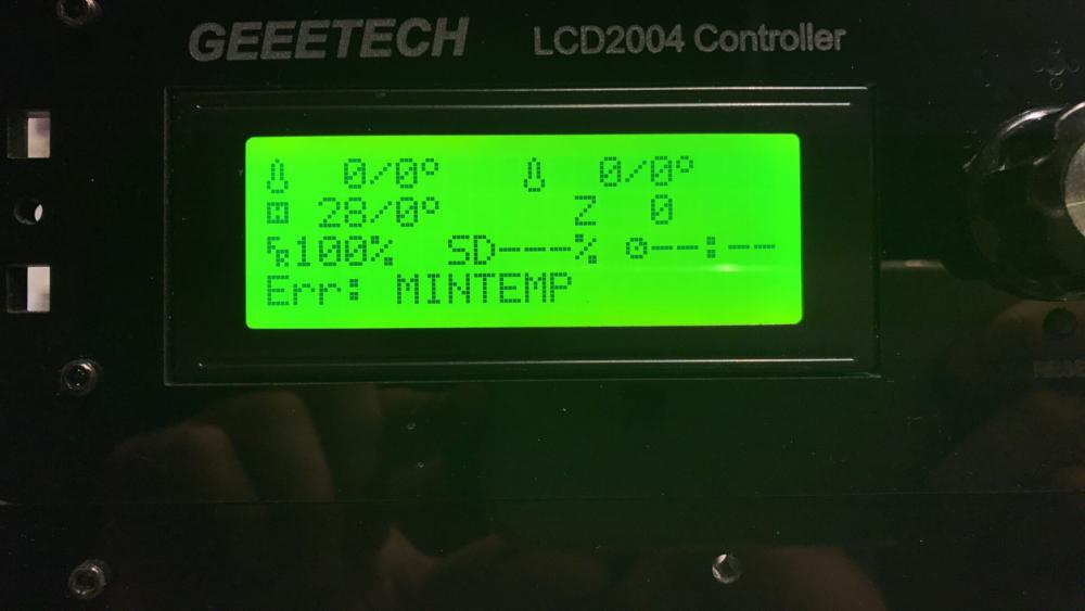

Torno dalle ferie, riaccendo la stampante (geetech prusa i3 pro c) e trovo questo errore, qualcuno sa aiutarmi ?
grazie in anticipo

Controlla i cavi dei termistori che siano ben inseriti bella scheda
quel messaggio vuol dire che l'elettronica non riesce a leggere la temperatura in questo caso degli estrusori.
Grazie Alep ! Ma è possibile che non ne legga nessuno dei due ? ho provato anche a staccarne prima uno e poi l'altro ma ottengo sempre lo stesso errore

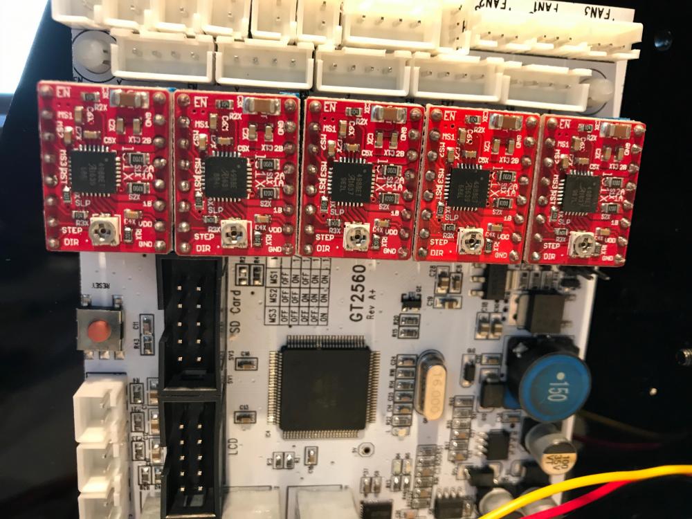

Sì é molto strano mi servirebbe sapere che elettronica hai, se unica scheda o Arduino + ramps
Se posti una foto lo vedo anche da solo,
in elettronica non si può escludere mai nulla ed il raro può accadere. Tolto questo io come prima cosa rimettersi il Marlin nella scheda, vista la pausa e l'improbabilità di un doppio guasto contemporaneo

Eccoti l'unica foto della scheda elettronica che ho, se te ne serve una migliore te la giro stasera da casa
Risposta veloce.perche adesso sono a pranzo senza PC, la scheda é una Geeetech gt2560 che é una buona scheda. A prescindere dal difetto che ti spiego dopo come trovarlo in genere se la hai comperato da poco il venditore ti manda i ricambi gratis senza fare alcuna storia soprattutto se é cinese. Il venditore Geeetech dalla Germania é cinese. Per iniziare prova a mettere sensore piatto al posto di quello degli estrusori e vice versa e vedi se il difetto é elettronica o meccanica. Intendo come connettori logicamente,
Per la domanda 1
Ho controllato lo schema della GT2560 e come mi ricordavo li tre circuiti di rilevamento della temperatura sono autonomi (ossia senza parti in comune) a parte il processore ATMEGA2560. Per cui è altamente improbabile che ci sia un guasto nella elettronica o se questa fosse interessata riguarderebbe esclusivamente il processore (poco cambia tanto in ogni caso sarebbe da sostituire tutta) Rimango della mia idea che sarebbe meglio rimettere il firmware nella scheda a meno che con le prove non evinci che il difetto è negli estrusori. Se neanche cosi risolvi contatterei il fornitore chiedendogli la sostituzione della scheda o comunque della parti difettose.Nel caso volessi provare ad aggiornare il firmware (non si tratta di aggiornare ma di rimettere) ti indicherò dove puoi scaricare il firmware e le istruzioni per flasharlo che sono abbastanza semplici.

I firmware Geeetech li trovi qui
 http://www.geeetech.com/forum/viewtopic.php?f=20&t=17046&hilit=marlin
grazie per il link da qualche idea buona per la diagnostica. Il problema adesso è capire se è scheda o estrusore ma sembrerebbe proprio scheda. Hai abbastanza informazioni per vedere se è elettronica o estrusori ma se ti serve siamo qui.
Per i ricambi se vuoi vedere se te li sostituiscono in garanzia contatta il venditore, non la Geeetech, anche se credo sia sostanzialmente la stessa cosa
Buona fortuna
Mio caro Alep, ho reinstallato il firmware ed ho fatto tutte le verifiche del caso e credo proprio che siano danneggiati i termistori di entrambe gli estrusori.
