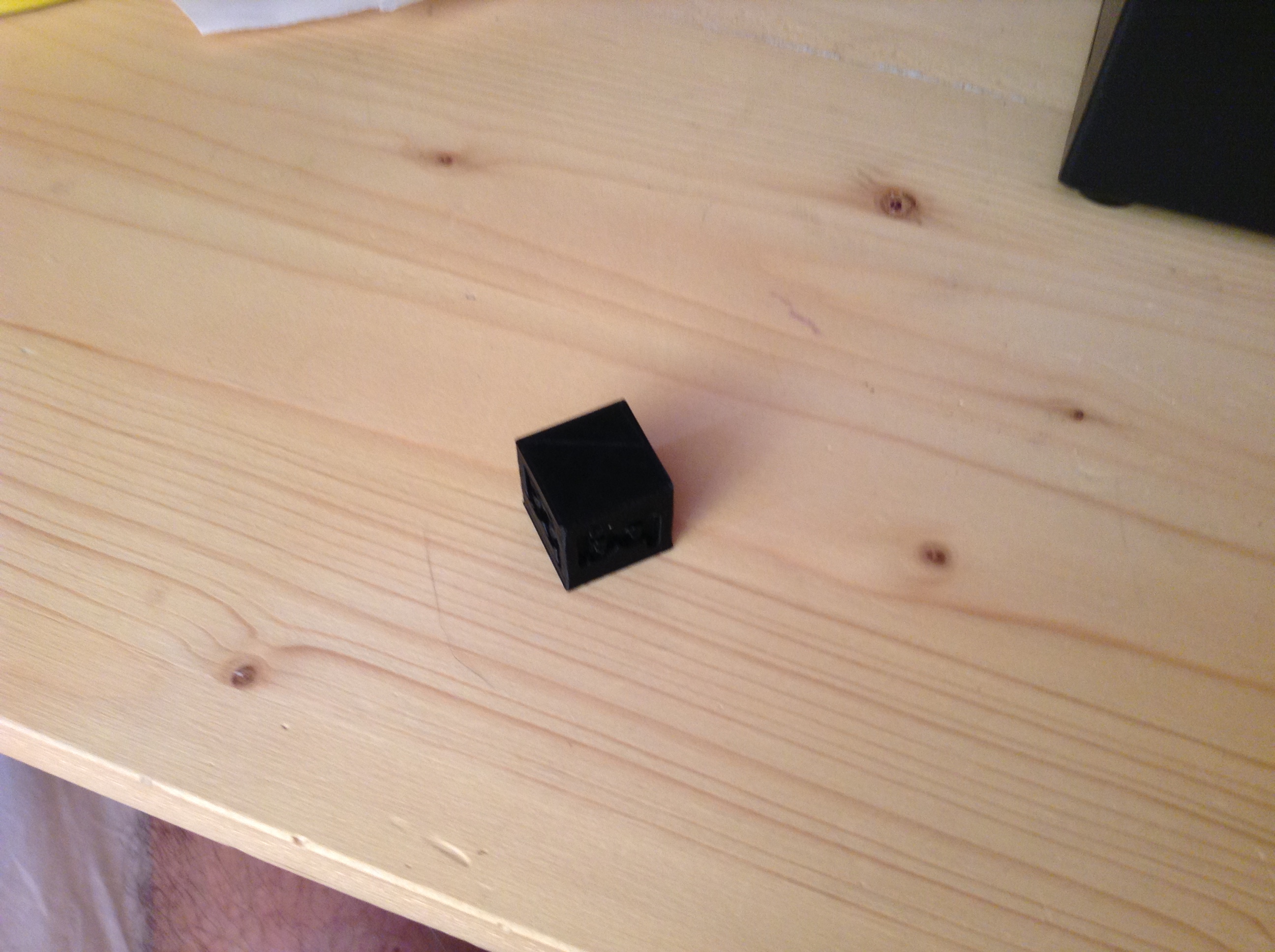

Alep Inviato 13 Luglio 2017 Inviato 13 Luglio 2017 se posti qualche foto del cubetto magari possiamo darti qualche consiglio be comunque hai visto, é difficile finchè non lo fai ed il nostro aiuto alla fine serve solo a risparmiare tempo che non è male come cosa Cita

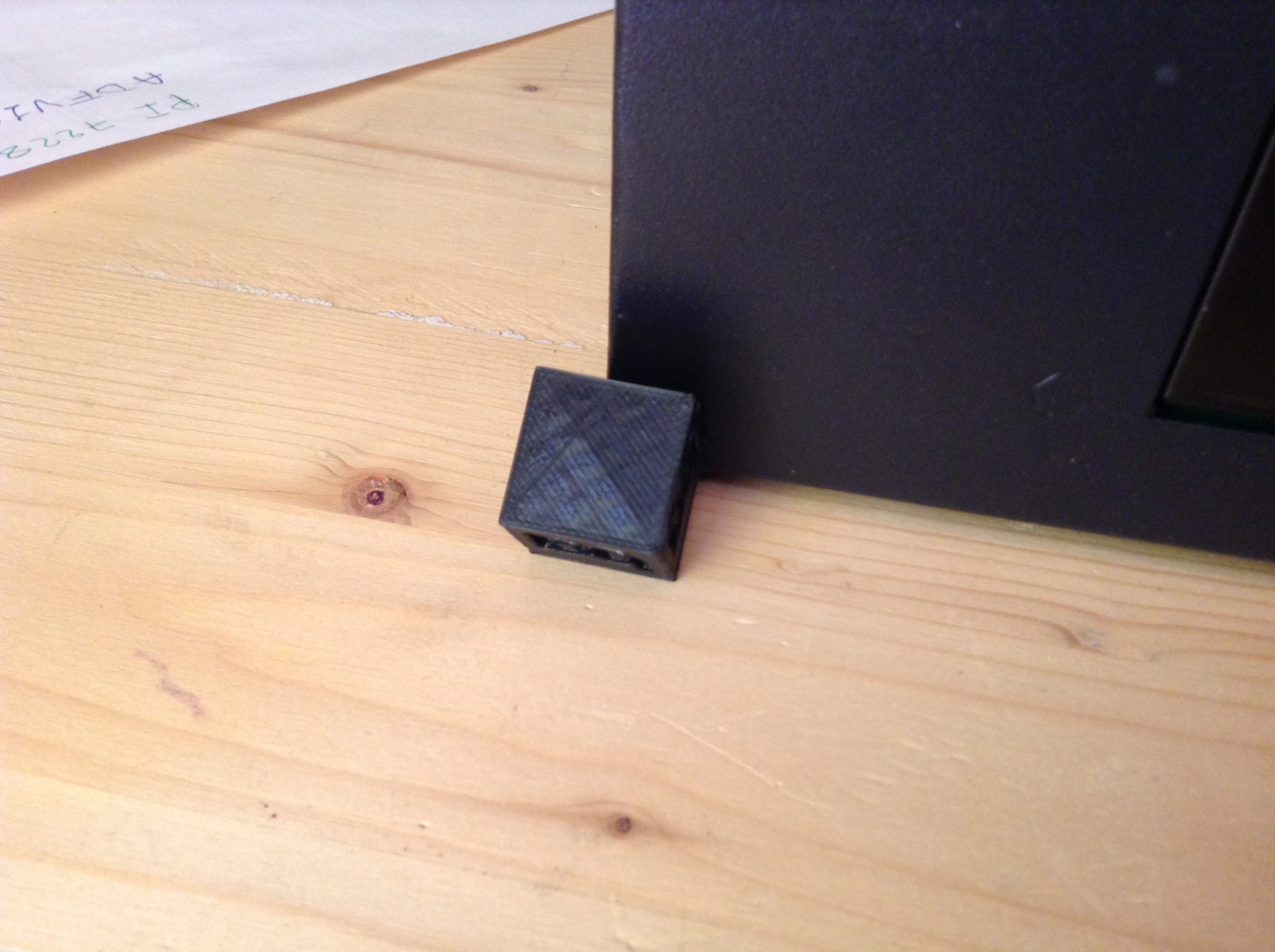

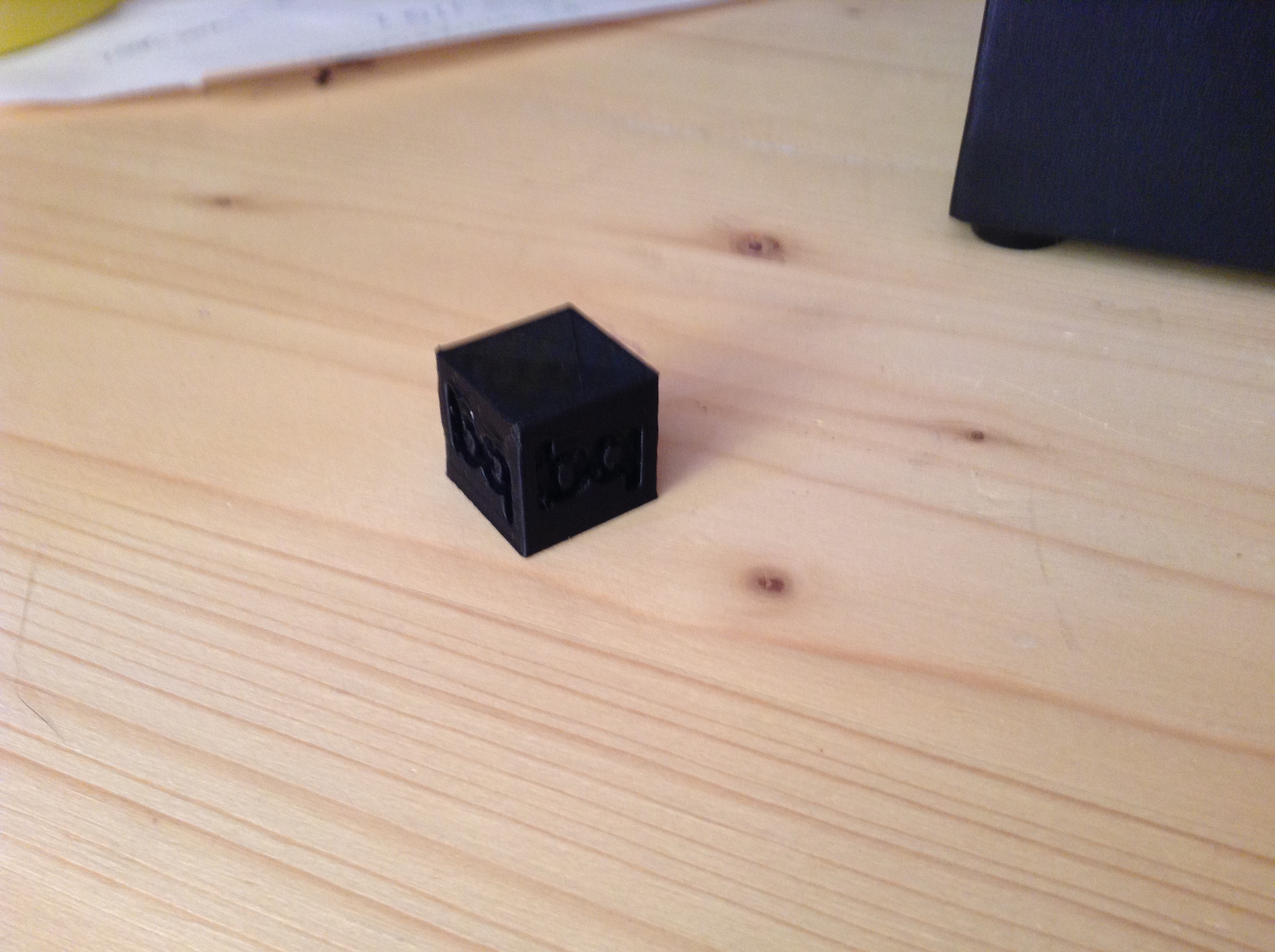

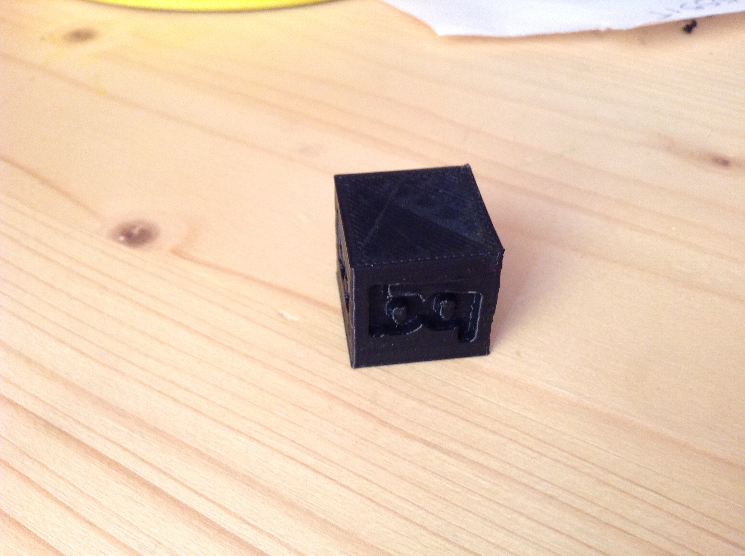

looka Inviato 14 Luglio 2017 Autore Inviato 14 Luglio 2017 queste sono le foto del cubetto pre calibrazione, appena eseguo le varie modifhe ristampo Cita

Alep Inviato 14 Luglio 2017 Inviato 14 Luglio 2017 devi agire da controllo manuale seguendo le istruzioni di Adryzz, Prima inserisci i nuovi parametri col comando M92 per esempio M92 X160.000 Y160.400 Z798.000 E149.000 e dai invio cosi come hai fatto col M119 un paio di giorni fa e poi dai M500 sempre seguito dall'invio ed il dato è memorizzato Il cubo non è affatto male per essere una delle prime stampe ha lo spigolo non proprio regolare solo che non conoscendo la direzione di stampa è difficile fare un ipotesi, Se puoi quando stampi il prossimo fai una foto dove si veda lo spigolo non regolare ancora fisso nella stampante in modo che si veda anche la stampante stessa e si possa capire l'orientamento del cubo, Cita
