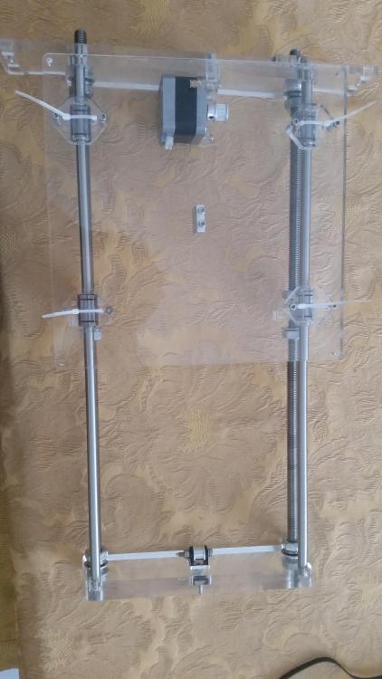

Ho comprato la Prusa i3 Pro B. Non ho la lesina automatica e cerco consigli su come fissare e tendere la cinghia dell'asse Y
Salve a tutti. Sto montando la Prusa i3 pro b. Seguo i video della Geeetech Sono a questo passaggio:
Ho paura di tendere troppo la cinghia o che si rompa perché non ho quel tipo di lesina ma quella a forma di cacciavite. Qualche consiglio?
  • Risposte 3
Forse qualche foto ci può aiutare a capire come è fatta la tua stampante, Ognuno di noi in genere ha visto solo la propria di stampante e quindi ci è difficile capire come è la tua,
Tieni presente che il tendicinghia in genere ha una corsa abbondante quindi se hai dubbi meglio farla lunga che corta la cinghia, la puoi sempre accorciare poi.
Te ne accorgi subito se il motore è montato al contrario, la cinghia deve essere in angolo retto col telaio(allineata al piatto per capirci), se non è cosi ed ha un angolo evidente anche leggero hai montato il motore dal lato sbagliato. In pratica cambia di posizione l'ingranaggio dentato e non è più frontale col il tendicinghia, lo puoi misurare anche con un metro, l'ingranaggio dentato ed il tendicinghia devono avere la stessa distanza dl bordo.
Il sistema di fissaggio della cinghia è praticamente identico al quello del video, il fatto che non faccia l'angolo non cambia nulla. Con l'angolo c'è meno rischio che la cinghia si danneggi se le viti di bloccaggio non sono strette bene, ma queste cinghie sono molto robuste, non ci sono problemi in genere.
