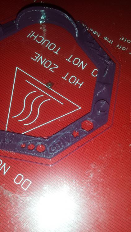

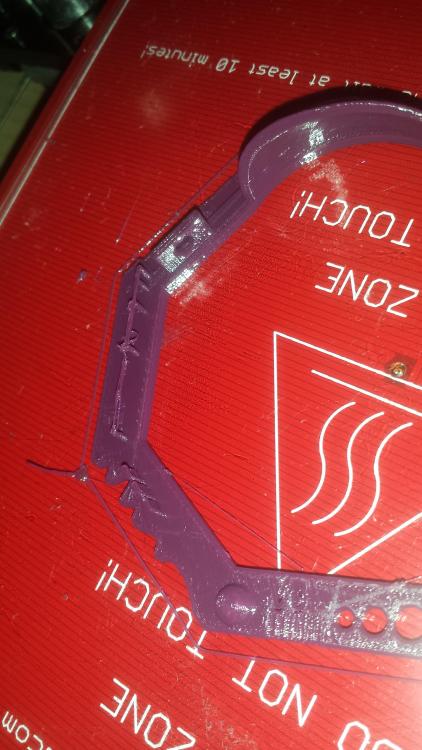

eee..... lo temevo anch'io.... comunque già il fatto che con qualche cm di meno riesce "quasi" a stampare direi che è incoraggiante ;)
Ricorda anche che oltre al trascinatore occorre un cuscinetto "piano" e non scavato come quello che accompagna i drive a denti dritti, altrimenti i cordoli della scannellatura possono impedire al drive di arrivare alla pressione corretta... c'è che ha anche modificato quelli presenti eliminando i bordini.... ma occorre qualche attrezzo "da officina"....
E comunque prova anche a ridurre le velocità di stampa....

Mi intrometto anche io perchè mi sembra strano che possano esserci tanti problemi. Non stai usando un estrusore cosi scadente da giustificare questi problemi
Sei sicuro di non avere problemi lato temperatura? Ti parlo della mia esperienza, perchè quando sono passato al Bowden ho avuto due diversi problemi,
Il primo è stato un raffreddamento insufficiente per cui l'hot end scaldava troppo e la parte di filamento fuso dentro la gola diventava eccessivo. Bene o male con queste modifiche si cambia lo stato di equilibro che il costruttore ha raggiunto e possono servire piccoli aggiustamenti, in effetti nel raffreddamento viene a mancare il motore che aggiunge inerzia termica. Io ho risolto usando una ventola da alimentatore di server sempre da 40X40 millimetri ma alta il doppio e quindi con maggior portata.
Il secondo problema è che, di conseguenza al lavoro fatto, come si muoveva  a destra ed a sinistra l'estrusore mancava l'alimentazione alla resistenza dell'estrusore. Me ne sono accorto dal tac tac immotivato durante la stampa e per la diagnosi del problema mi ha aiutato moltissimo Repetier che ha il monitor della temperatura durante la stampa, che devo dire è molto più utile dello scenico avanzamento della stampa. Sinceramente non sono andato a vedere se il problema riguardava resistenza o termistore,falsi contatti o corti verso massa, semplicemente ho fissato molto bene i cavi in modo che rispetto all'hot end non ci sia più nessun movimento degli stessi,
E se non hai uno di questi problemi provare a ricorrere al vecchio trucco della lubrificazione del filamento? Io non ho mai avuto occasione di provarlo e non so se siano di più i vantaggi o gli svantaggi ma può meritare un tentativo.

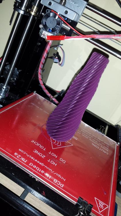

Per ora senza il trascinatore radiale i risultati sono quelli in foto. Sta di fatto che per dove ho posizionato il motore non posso sfruttare totalmente i "200 mm" di altezza in quanto il tubo si piega al punto da bloccare tutto. A voi le opinioni
sai.... i vasi sono quanto di più "falso" per valutare l'estrusione corretta o meno....questo perchè non prevedono ne ritrazioni ne tanto meno repentini cambiamenti di velocità.... ed il tutto si svolge a erogazione praticamente costante quindi, indipendentemente dai risultati, non sarà il vaso a determinare se funziona correttamente il gruppo di estrusione o no......
Per fare valutazioni che abbiano una certa valenza, ti consiglio quindi di fare qualche test, che puoi facilmente trovare anche su thingiverse
