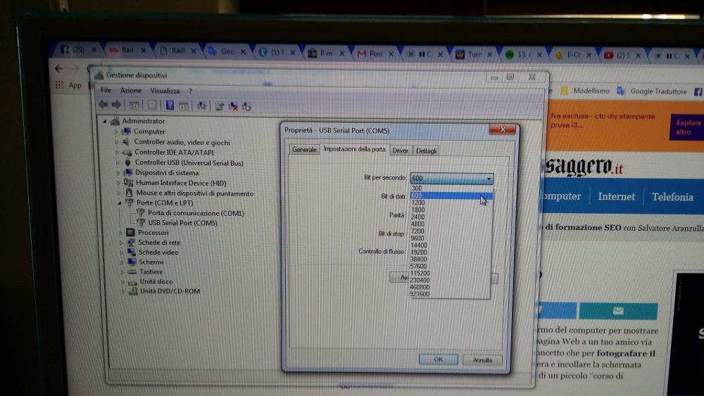

Mariolino Inviato 7 Agosto 2017 Autore Inviato 7 Agosto 2017 E se gli scrivessi in sardo??? :D Comunque... Ho tirato fuori questo testo, spero si capisca e che sia abbastanza esaustivo... Hello, sorry for my english, but I'm helping myself with Google translator.I would like to report a malfunction of the control board, despite several tests and various settings I could not communicate her with the computer through Repetier-Host. Apparently it seems connected, but from the log always the same error: "Serial error COM :System.IO.Ports.SerialErrorReceivedEventArgs", and even acting on the manual controls of the Repetier-Host software, do not have any feedback on the printer.I would like to point out that I managed to print some objects through the SD card, so the printer itself works.I attach some photos. Waiting for your feedback, I extend my cordial greetings. Cita
Alep Inviato 7 Agosto 2017 Inviato 7 Agosto 2017 Il messaggio va benissimo, In genere chiudono le comunicazioni con Best regards TI chiederanno probabilmente di fare alcune prove e poi ti invieranno la nuova scheda. Se si comportano come sempre Cita
Mariolino Inviato 8 Agosto 2017 Autore Inviato 8 Agosto 2017 Mi hanno risposto dicendomi che le impostazioni sono sbagliate e inviandomi una foto con quelle corrette, ma tra le impostazioni della porta dove è collegata la stampante non mi da il Baud Rate che mi consigliano loro, ovvero 256000 Cita
Alep Inviato 8 Agosto 2017 Inviato 8 Agosto 2017 Non occorre mai fare regolazioni da gestione dispositivi, quelle servono solo per comunicazioni in emulazione terminale da dos, le regolazioni da fare sono tutte su Repetier Cita

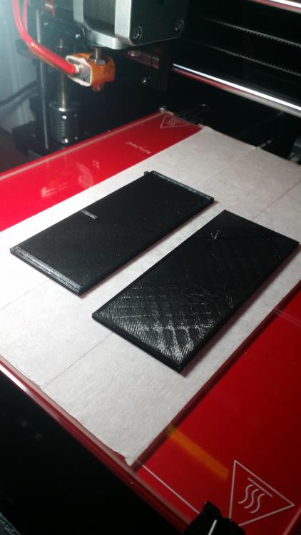

Mariolino Inviato 9 Agosto 2017 Autore Inviato 9 Agosto 2017 Scusa se ti rompo ancora... :P Ma il processore ha bisogno di dissipatore??? E' già la 2° stampata che mi si interrompe, come se qualcuno cliccasse sul reset... Ho pensato ad un surriscaldamento, infatti ora sto provando per la 3° volta ma ho messo un ventilatorino davanti alla scheda, altrimenti è un'ulteriore prova che la scheda ha qualcosa che non va... :/ Tra entrambi quasi 3 ore di stampata, oltre alla perdita del materiale... :( Cita
Mariolino Inviato 9 Agosto 2017 Autore Inviato 9 Agosto 2017 Sto cercando di stampare un coperchio per la PSU, non mi piace la posizione dell'interrutore, troppo vicini alla 220, saranno anche isolati bene, ma, fidarsi è bene e non fidarsi è meglio... ;) Giusto per esperienza con la 220... :/ Come vedi 2 stampate interrotte praticamente all'inizio... ora vediamo come va con la 3°... Cita
