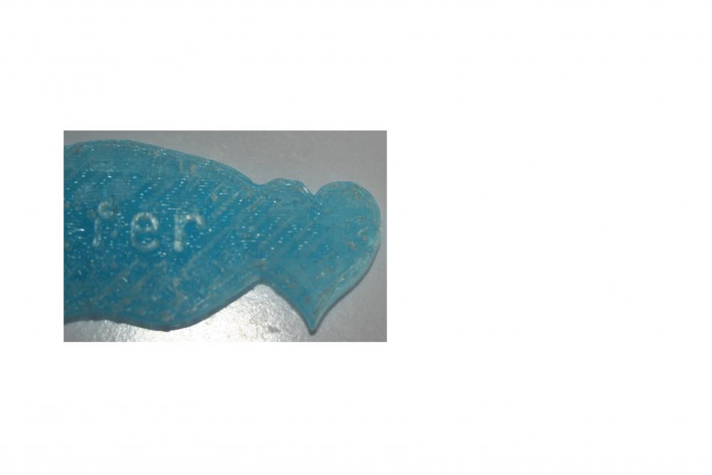

Questo è il mio secondo messaggio dopo quello di presentazione, sono qui a chiedere consiglio sulla stampante 3D in oggetto. Ho acquistato questo giocattolino "dopo le prove fatte mi sono reso conto che è solo quello" sia per il prezzo sia per il design sia per le opinioni favorevoli che erano on-line. La stampante si presenta bene esteticamente ma solo quello. È più il materiale che va a finire nel contenitore della plastica reciclata che in un pezzo finito. ho provato a stampare un ingranaggio ma uscito da schifo le parti dove c'erano le rientranze, ho provato a stampare un portachiavi ma sono più quelli che ho buttato che quelli finiti, la stampa fa schifo proprio, leggendo un pò in giro il problema potrebbe essere causato dal software basico che la stampante possiede. Ma non penso che sia solo quello il problema, anche la risoluzione che ha lascia molto ma molto a desiderare. Io stampo soprattutto elementi meccanici per mockup, ma anche mettendo colla sul piatto supporto e settando al massimo della risoluzione il prodotto finito fa davvero schifo. Ora vorrei provare dopo aver letto un pò in giro di utilizzare un'altro softwate se è possibile. Potete darmi ulteriori informazioni sia nella parte software sia nel cambiare stampante. Grazie in anticipo per le vostre risposte....

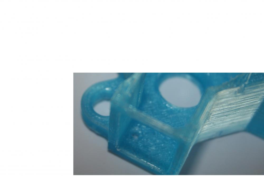

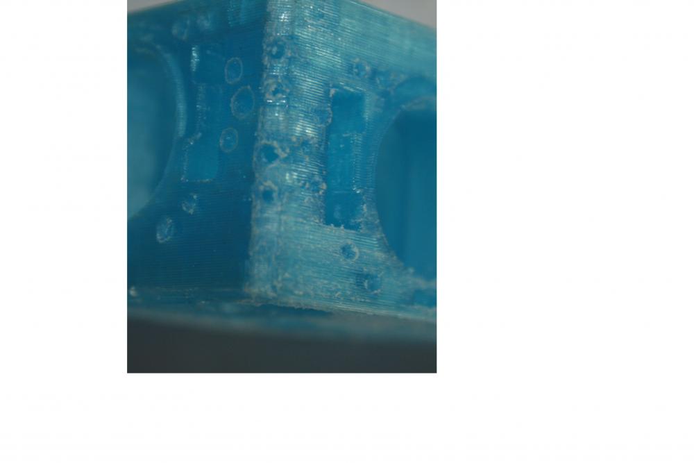

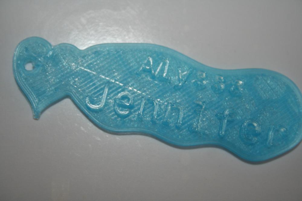

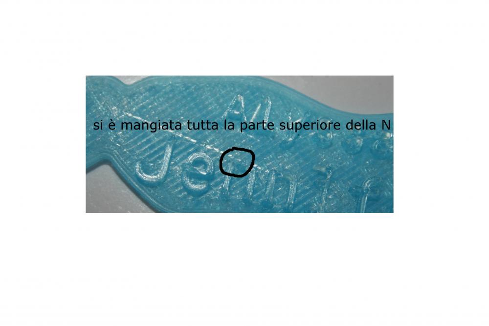

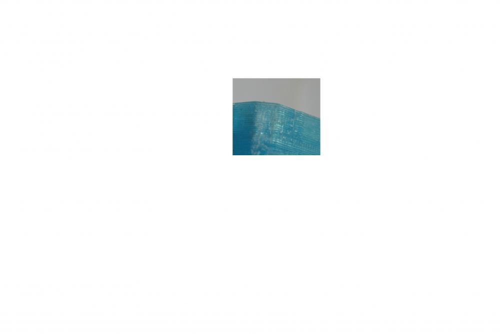

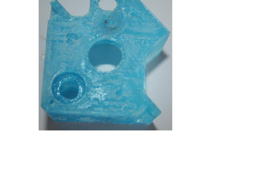

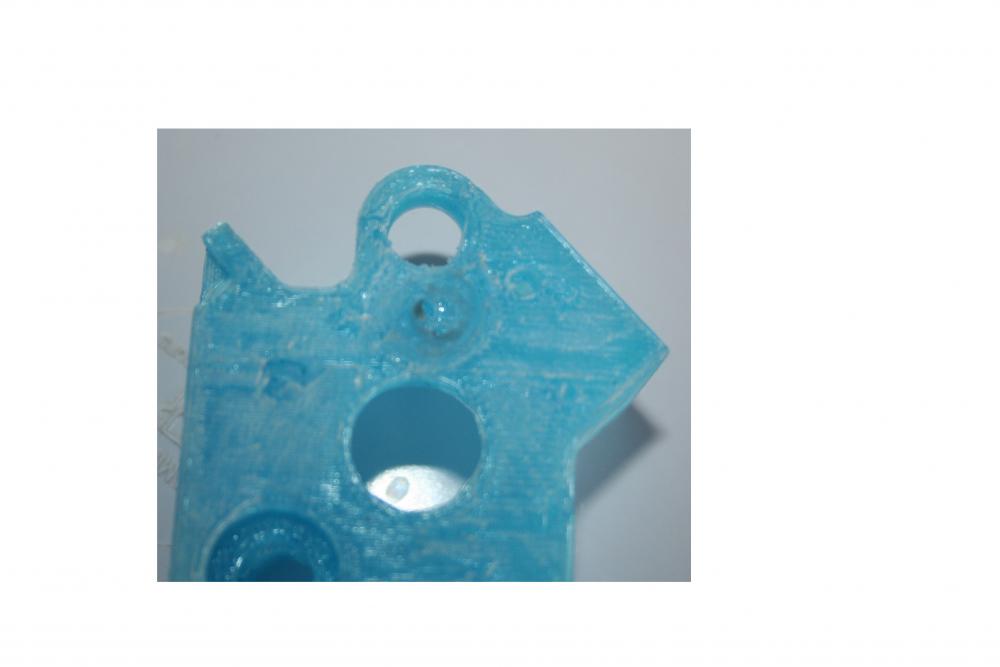

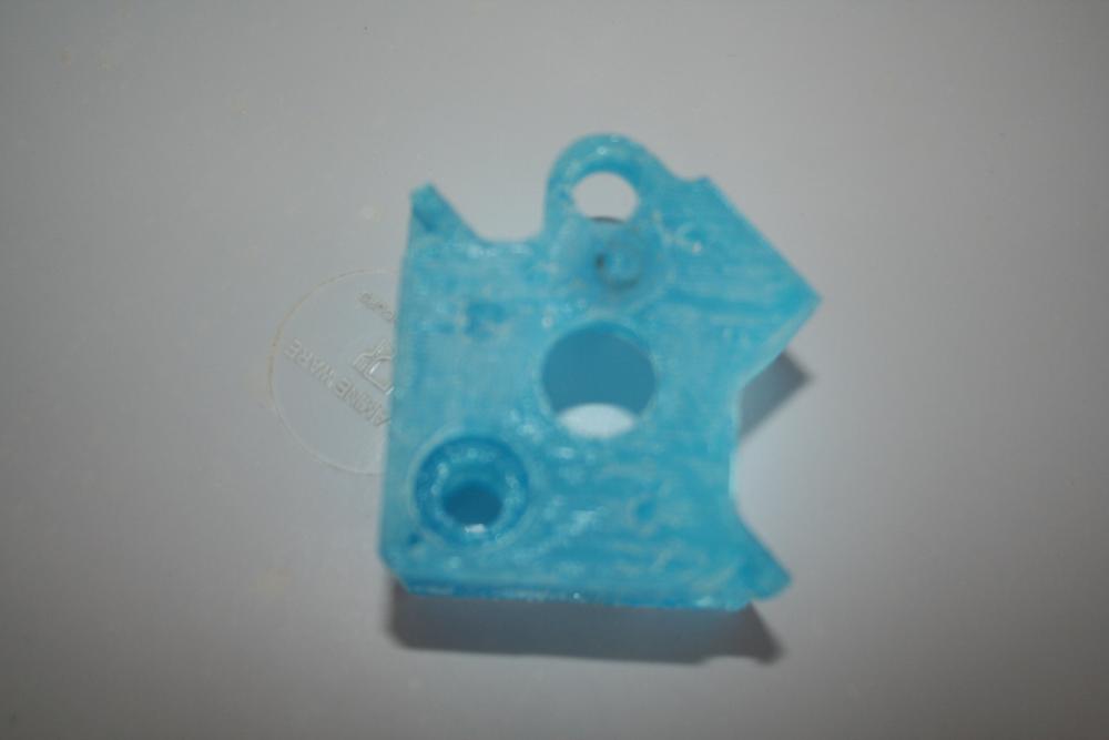

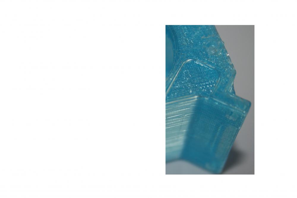

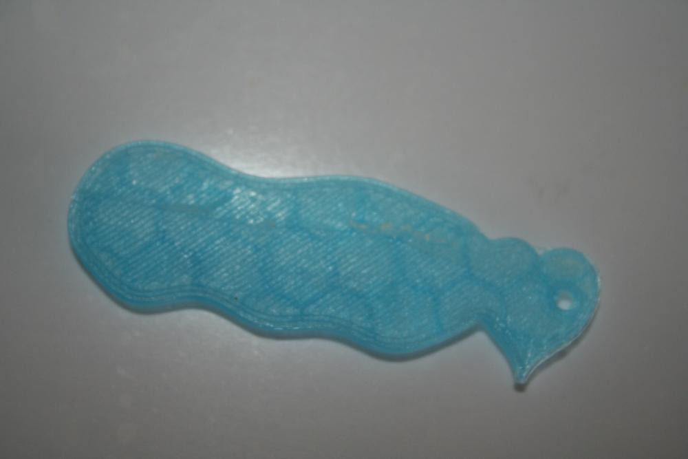

in allegato le foto ch mi avevi richiesto. Non sono riuscito a ridimensionarle scusate... Poi ti inserisco quelle relative al programma...

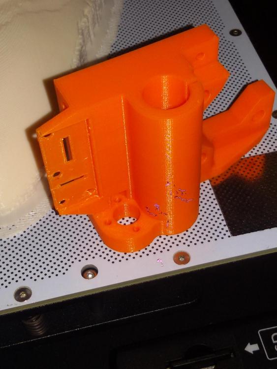

-i bordi intorno ai fori non sono venuti benissimo,cioè hai avuto sia la classica ondina,sia la deposizione "un po' così e così" tra un foro e l'altro,l'ondina c'è sempre quando la stampante si trova a fare il cambio di direzione in corrispondenza dei fori,quello è normale,vibra,se va in risonanza è ancora peggio,ti allego comunque una foto di un mezzo asse x che ho stampato con una stampante da circa 2000 euro per darti un'idea di quanto sia diffuso e in certi sensi poco ovviabile il problema.Cerca di farla andare bella lenta in stampe simili a quelle.
-le lettere le puoi stampare,ma fino a un certo punto,se sono piccole e magari anche sottili,tipo un perimetro o peggio 2,può capitare che non escano definite,o peggio che esca una palla molliccia durante la stampa,che vengano strappate,stirate e cose del genere (discorso del pla di prima,poi ci arriviamo)
-macchiature nere,qui devi dirmi tu se hai il nozzle sporco,perchè se è così basta pulirlo,se così non fosse inizierei a cambiare il termistore (costano pochi euro l'uno,affrontabile come spesa) anche se visivamente non sembra stampare a una temperatura eccessiva
-stampa "grassa",per grassa intendo che,almeno visivamente,sembra che estruda troppo materiale.Me lo suggerisce la riga che hai sul portachiavi e i top layer sulla superficie,se non hai altri settings avanzati è un po' un casino intervenire,di solito è espresso in %,sotto il nome di flow.Ma può essere solo una cattiva qualità delle superfici perchè è davvero raro che un sistema blindato esca fuori parametri dalla casa.
Poi...se non hanno apportato modifiche alla macchina ultimamente una ventolina e un conetto che indirizza l'aria sulla stampa la aggiungerei,dovrebbe esserne sprovvista di serie,la qualità generale e i dettagli aumentano,ma aumentano di molto...anche lì,si tratta di un accorgimento economico,l'unica pecca è che dovresti comandarlo in manuale,perchè essendo una macchina blindata e non avendo predisposizione dovresti letteralmente accenderla con uno switch e un potenziometro per poter regolare anche il flusso,sotto ti lascio un video per farti vedere quanta qualità recuperi raffreddando il materiale appena depositato
