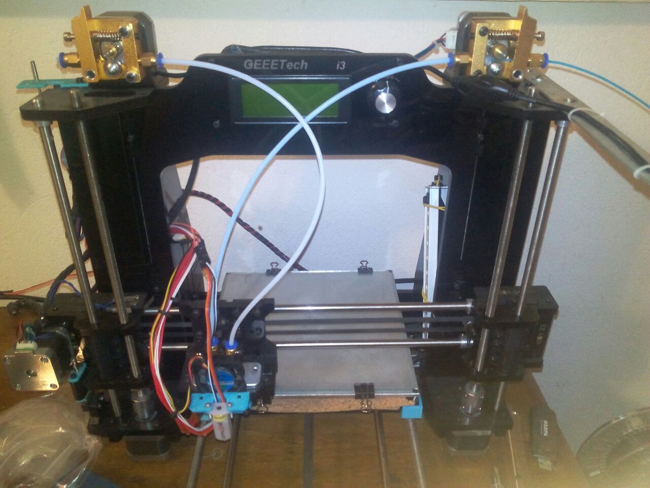

La differenza tra direct e bowden è che nel direct il corpo motore e trascinamento sono montati assieme in un unico blocco mentre nel bowden il gruppo estrusore ed il gruppo motore e trascinamento sono separati e lontano tra loro e uniti tramite un tubo rigido e flessibile (tutti fanno un pò impropriamente l'esempio del funzionamento dei freni di bicicletta che tra leva e pinza del freno c'è il filo d'acciao dentro un tubetto rigido e flessibile)
Nessuno dei due è migliore in assoluto sono semplicemente diversi ed hanno problematiche diversi.
Il bowden è più adatto a filamenti rigidi mentre non è in grado di lavorare bene con filamenti flessibili, comporta meno peso sul carrello che regge l'estrusore ed occupa meno posto rubando di conseguenza meno area alla stampa sopratutto nel casi di estrusore doppio o multiplo. Secondo me da più elasticità al movimento del filamento aiutando il lavoro del motore e dell'ingranaggio di trascinamento ma riducendo l'effetto della ritrazione.
Questa è la foto di un doppio estrusore direct e la seconda è la mia stampante che era direct singolo estrusore ed adesso è bowden doppio estrusore modificata in casa.
