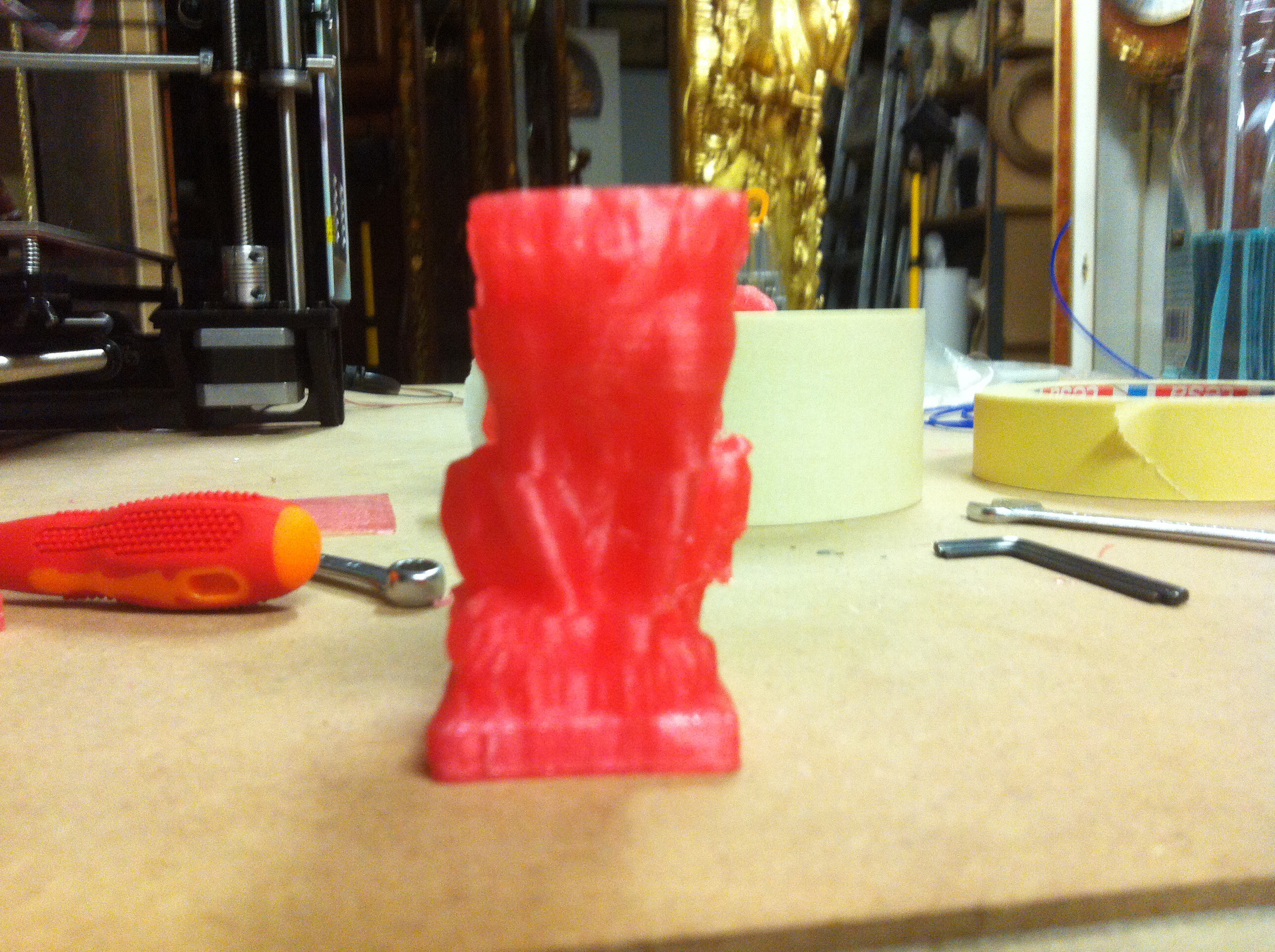

Conte Inviato 16 Agosto 2017 Inviato 16 Agosto 2017 Ciao, ho da poco acquistato una Geeetech Prusa i3 M201, durante le prove di stampa le stampe unmpomalla volta si disassano sull'asse y. Ho tarato in motore Z a 1,45ampere, essendo due i motori sulla Z e a 0,74 gli assi x e Y. Potete aiutarmi a sistemare la mia pruda i3 per ottenere stampe perfette? Grazie Cita

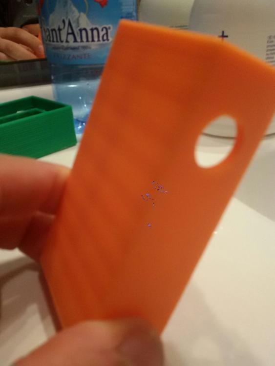

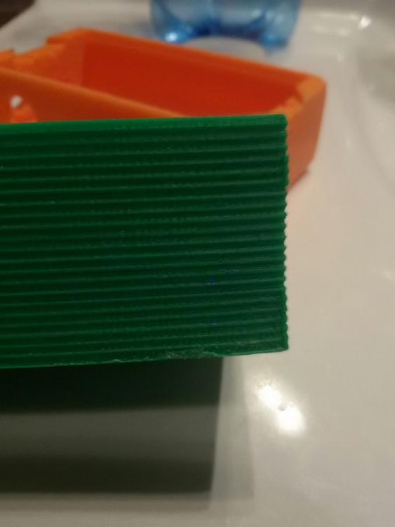

roby94 Inviato 16 Agosto 2017 Inviato 16 Agosto 2017 Ciao,ci sono delle variabili che possono portare a perdere moto -Come prima cosa controlla che la cinghia sia tensionata,non dev'essere tirata come una corda di chitarra,ma nemmeno molle,può capitare che se non è tesa comunque salti. -controlla in secondo luogo che effettivamente scorra senza opporre resistenza o saltare quando muovi il piatto a vuoto. -se noti invece che letteralmente il motore perde passi nel cambio di direzione puoi incrementare con piccoli intervalli il Vref,finchè non vedi che eroga bene,senza andare a dargli più di quello che visivamente basta però,perchè poi anche avere una stampante troppo "nervosa" è controproducente per la qualità finale poi,se quando hai tempo ti va di inviarci una foto,aiuterebbe a capire quanto e come è disassata :) Cita
Conte Inviato 17 Agosto 2017 Autore Inviato 17 Agosto 2017 Ciao roby94, grazie delle informazioni, ho controllato le cinghie e lavorano bene. allego una fotografia di quello che succede Grazie Ciao Cita
Conte Inviato 17 Agosto 2017 Autore Inviato 17 Agosto 2017 cosa intendi per jerk e accelerazioni? poco fa ho ridotto gli amperaggi dei motori, di poco, nei 5mm di z di stampa che ho fatto fin'ora, (sta lavorando, ho notato che è migliorata di molto, anche come qualità Cita
Conte Inviato 17 Agosto 2017 Autore Inviato 17 Agosto 2017 Grazie Adryzz, ho cercato e ho capito cosa sono jerk e accelerazioni, le ho leggermente abbassate e vedo. ogni informazione è sempre valida, continuate a darmi suggerimenti che un pò alla volta riesco a farcela... Cita

Adryzz Inviato 17 Agosto 2017 Inviato 17 Agosto 2017 10 minuti fa, Conte dice: Grazie Adryzz, ho cercato e ho capito cosa sono jerk e accelerazioni, le ho leggermente abbassate e vedo. ogni informazione è sempre valida, continuate a darmi suggerimenti che un pò alla volta riesco a farcela... Per quel tipo di stampanti io consiglio sempre jerk XY a 10 e accellerazioni in stampa a 1000 e nei movimenti a 2000 Cita

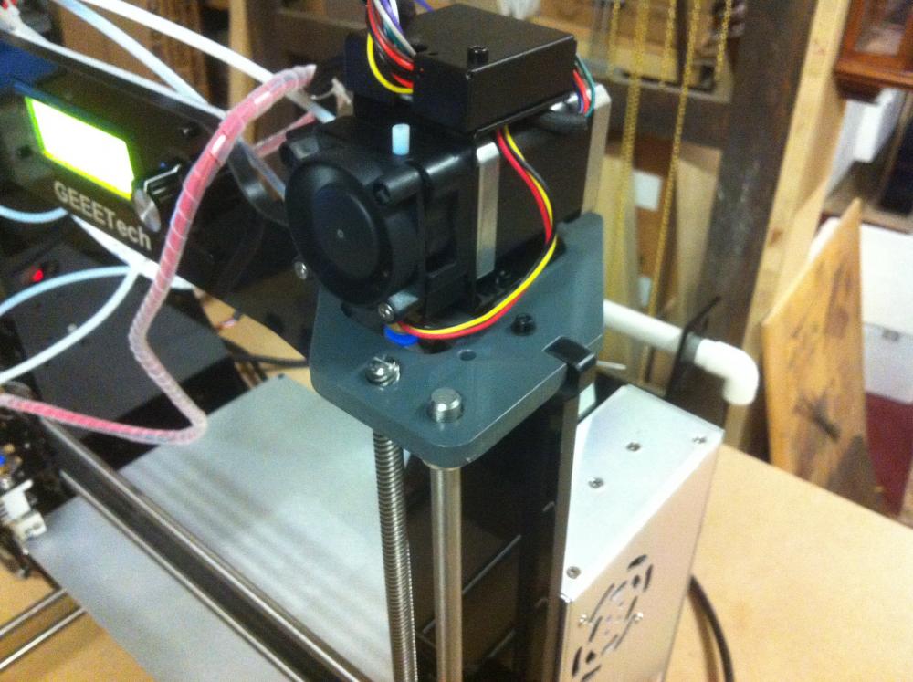

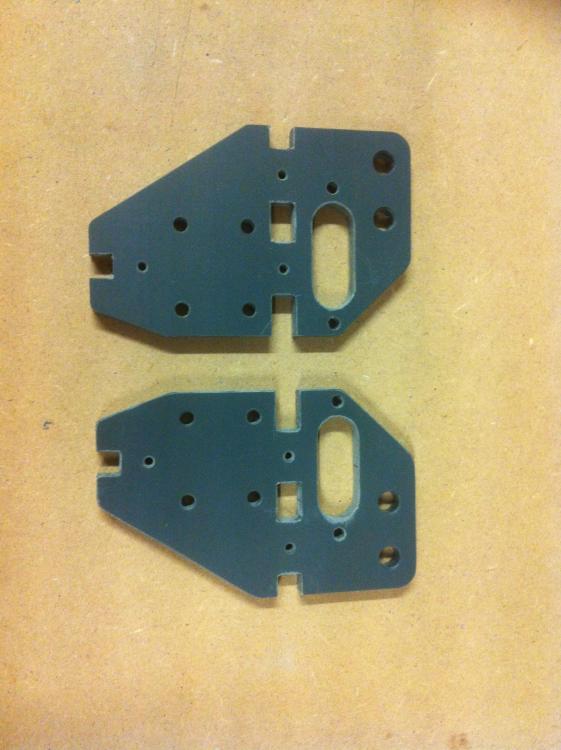

Conte Inviato 17 Agosto 2017 Autore Inviato 17 Agosto 2017 Sulla struttura hai ragione, durante il montaggio ho notato che i supporti superiori delle viti e delle guide, erano completamente sbagliati di foratura, il lato destro addirittura di 6mm circa, tanto che l'asse Z non si muoveva e faceva solo strani rumori. Per fortuna, prima di assemblarla ho avuto la brillante idea di sbattermi a ridisegnare tutti i pezzi di acrilico e sono riuscito in poche ore a trovare il problema, risistemare tutto il progetto con precisione e a rifare i pezzi superiori. Ora la stampante si muove molto liberamente, è solo un problema di settaggio. una volta appreso tutte le nozioni, vorrei farne una tutta mia, ho gia steso una bozza su carta, poi cercherò guide di qualità per costruirne una più grande altamente precisa negli spostamenti ad alte velocità. la difficoltà sarà nel cercare le migliori schede e i motori da adattare, probabilmente monterò anche un iniettore ad alte temperature, per stampare anche materiali più importanti. per ora voglio solo che la mia prima stampante funzioni nel modo più preciso possibile. L'unico neo nella struttura è che ho trovato solo materiale grigio...(tanto per...i nuovi pezzi li ho fatti con un CNC professionale industriale al lavoro) Cita
