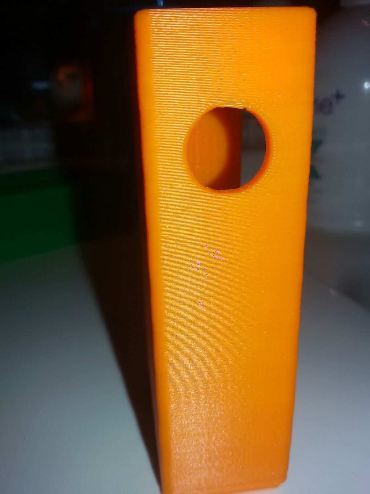

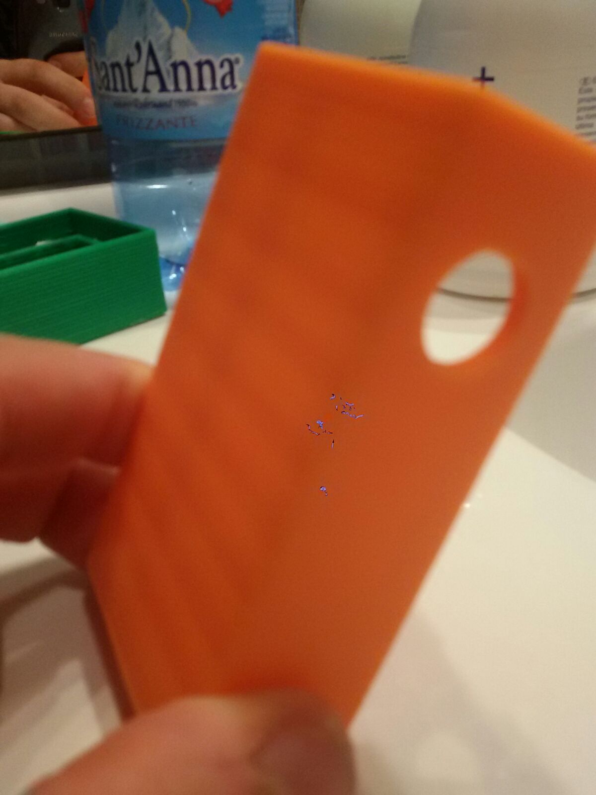

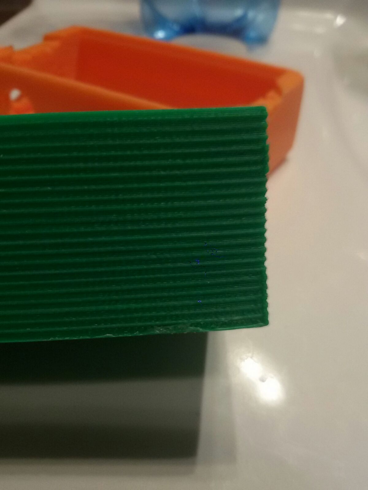

Comunque ho trovato dei vecchi pezzi stampati con la proB originale con quelle barracce! spe che ti faccio un paio di foto,e vedi la differenza tra un paio di barre mediamente buone e quelle di serie :grimace:
ecco di serie la mia andava così,misto di banding e wobble evidentissimi proprio (abs verde)
Con delle barre trapezie a 4 principi senza sistemi anti backlash e senza altre cose particolari ha iniziato a stamapre così...tutto perftto?Ni,il wobble è sparito ma il banding come vedi nell'ultima foto è presente.Cioè,in realtà non è così evidente,se non in controluce si nota appena,l'ho messa apposta così inclinata per evidenziare la cosa,così non ti trovi sorprese se dovessi comprarne di nuove e notassi questo tipo di imperfezione...
Ps te sei nuovo,lo ripeto anche qui,ho il telefono con dei pixel bruciati,i puntini viola fate conto che non ci siano :joy:
