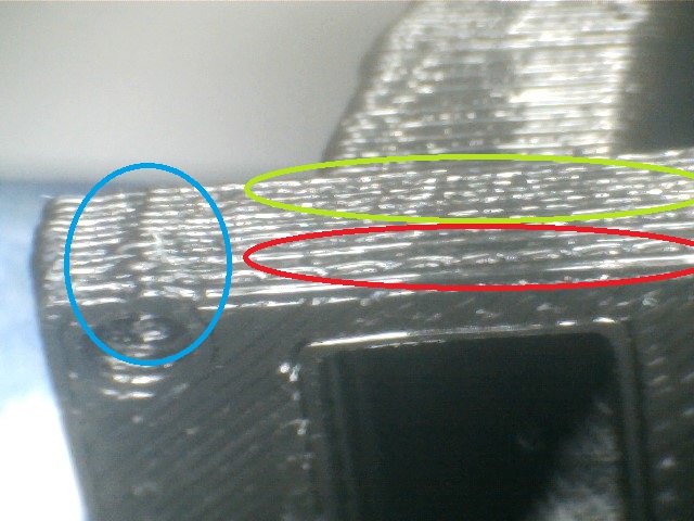

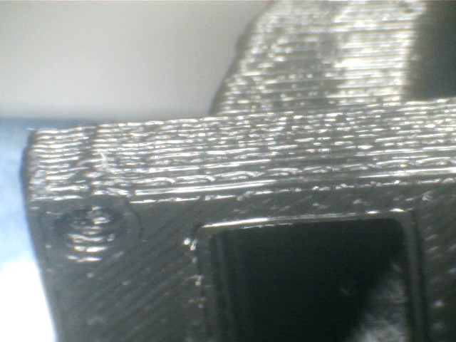

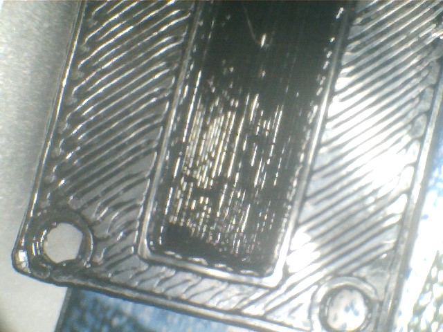

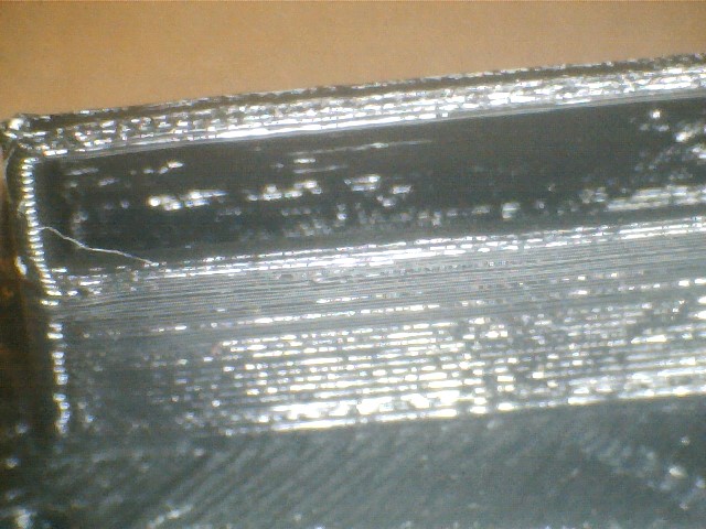

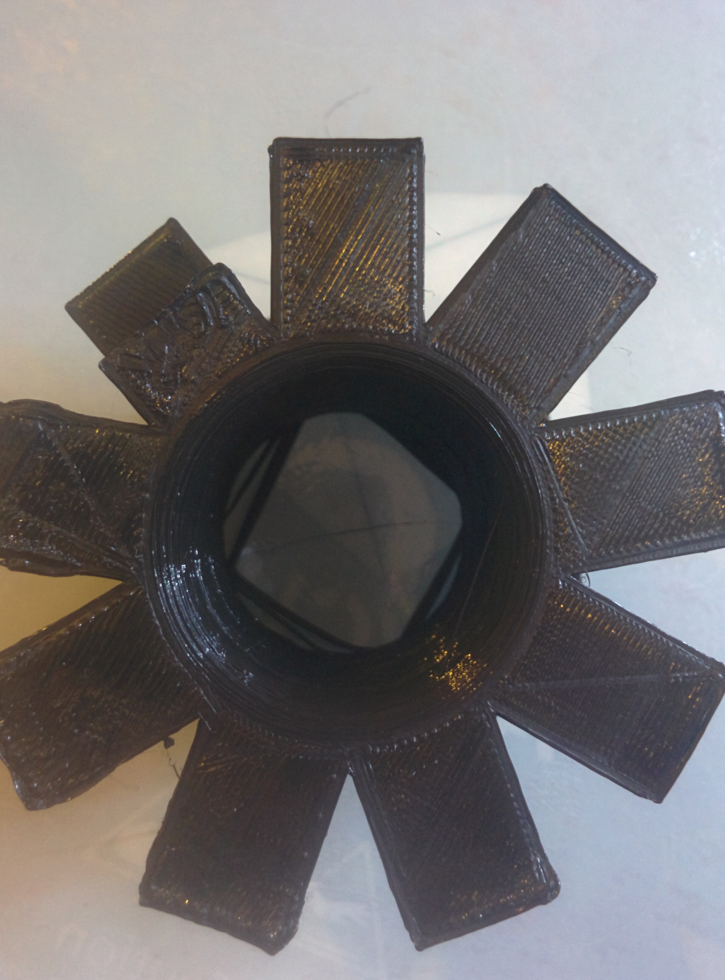

Enrico Sartori Inviato 27 Agosto 2017 Autore Condividi Inviato 27 Agosto 2017 Attenzione, ha il piatto in metallo-> sopra il vetro ->SOPRA incollato un "tappetino nero" almeno mi hanno detto di montarli così . credo si chiami BuildTak. La cosa strana è che il primo cubetto 20x10 non si staccava neanche a morire, poi è andato sempre peggio ho provato la lacca sul tappetino, si stacca tutto, forse è il filamento di materiale scarso che si alza __________________________________________________________ voglio picchiare qualche cinese.... mi hai messo il dubbio sul discorso vetro, ho girato il vetro, lasciando il tappetino sotto, spruzzata lacca, ed è rimasto attaccato! Sono senza parole... Ora sta stampando, vediamo che altri problemi ci sono... se ho capito, la prima foto (cioè il primo layer, con 20% in più) sembra "grassa"? Non avendo nessuna esperienza, è anche difficile capire se va bene o no :| nella seconda foto, fa ancora l'effetto onde. ora ho fatto lo slicing con cura tramite repetier, mi da l'impressione di andare meglio, almeno sul mio pc. Cita Link al commento Condividi su altri siti Altre opzioni di condivisione...
roby94 Inviato 27 Agosto 2017 Condividi Inviato 27 Agosto 2017 ...ecco mi ricordavo bene che avessi un piano già trattato XD,strano per come renda perchè se ne parla bene di quel tappetino,fortuna che la mia taccagnaggine mi ha sempre fatto desistere dal comprarlo . Il primo layer mi sembra venuto bene,almeno,dalla foto mi sembra giusto,come altezza non troppo schiacciato,e come riempimento siamo lì,potresti provare (più per gioco che per altro) ad alzare o abbassare il flow per darti un'idea di cosa succede quando sovra o sottoestrudi,passiamo alle foto il " problema" nell'ovale blu dovrebbe scomparire dando appunto 2 o 3 perimetri esterni,puoi attenuare l'effetto anche decrementando l'infill overlap,ho fatto caso adesso che hai impostato 55%,che a spanne mi sembra un po' alto,però dando un perimetro in più dovrebbe nascondersi,con 3 è facile che lo intravedi in controluce,il discorso è quello detto sopra,devi fare qualche esperimento per trovare i parametri per un compromesso ideale Le lineette nell'ovale rosso sembra una sottoestrusione,ma qui può derivare anche dalla bobina,magari 1,69 non è il valore min che trovi lì dentro,do per scontato che la drive gear che ti spinge il filamento non scivoli,non perda passi il motore ecc. Le passate nell'ovale verde invece penso sia abbastanza normale come passata,nel senso,hai un materiale un po' "ni",se non è cambiato nulla una temperatura corretta ancora da scovare e comunque sembra bello zoommato e sembra essere piccolo come oggetto,forse tenendo in mano il pezzo non lo si nota così tanto .Se vuoi toglierti il dubbio che siano vibrazioni davvero eccessive o peggio risonanze,potresti farla andare leggermente più velocemente o lentamente,proprio come velocità in mm/s,abbassare le accelerazioni e vedere come viene depositato il materiale,ma non conoscendo il telaio della tua,e in generale le delta,dovresti cercare qualche valore o range preciso per le accelerazioni.Le vibrazioni comunque sono abbastanza normali,soprattutto dove non hai un telaio robusto e monoblocco (e anche lì...ti garantisco che ci sono comunque) e puoi far poco.Il problema più noioso è appunto la risonanza,perchè il sistema passa da avere qualche vibrazione ad essere un sistema in cui l'intensità delle singole diventano "una vibrazione molto grossa e carica di energia" (fammi passare i termini,non stiamo scrivendo un trattato di fisica ) ,spesso è suff questo per levare le condizioni iniziali per indurre questo fenomeno.Questo ad esempio è un caso grave,molto grave, ma almeno ci capiamo come lo riconosci https://www.youtube.com/watch?v=_MaBQh-afWA essendo che si inducono spostamenti che iniziando ad essere importanti e periodici,ti può dare un effetto simile http://cdn2.bigcommerce.com/n-d57o0b/qutbkhxr/product_images/uploaded_images/wb-xy-resonance.jpg (anche quì,esagero con la gravità della situazione) ... nell'ovale grigio invece vedi una situazione abbastanza comune nei cambi di direzione,di solito ritoccando già le accelerazioni,il jerk (decrementando rispetto ad ora) e impostando una velocità di stampa conenuta si mitiga questo effetto,ma farlo sparire credo sia impossibile nelle fdm... Qui poi ti linko una mini guida che racchiude una buona casistica di problemi,cause e relative soluzioni https://www.simplify3d.com/support/print-quality-troubleshooting/#scars-on-top-surface è roba abbastanza pratica,e pronta all'uso,non a caso è sul sito di simplify... Ti chiedo una curiosità,per stampare il secondo pezzo che ti ho ricaricato,hai usato supporti o quel ponte è tutto merito della ventola? Cita Link al commento Condividi su altri siti Altre opzioni di condivisione...

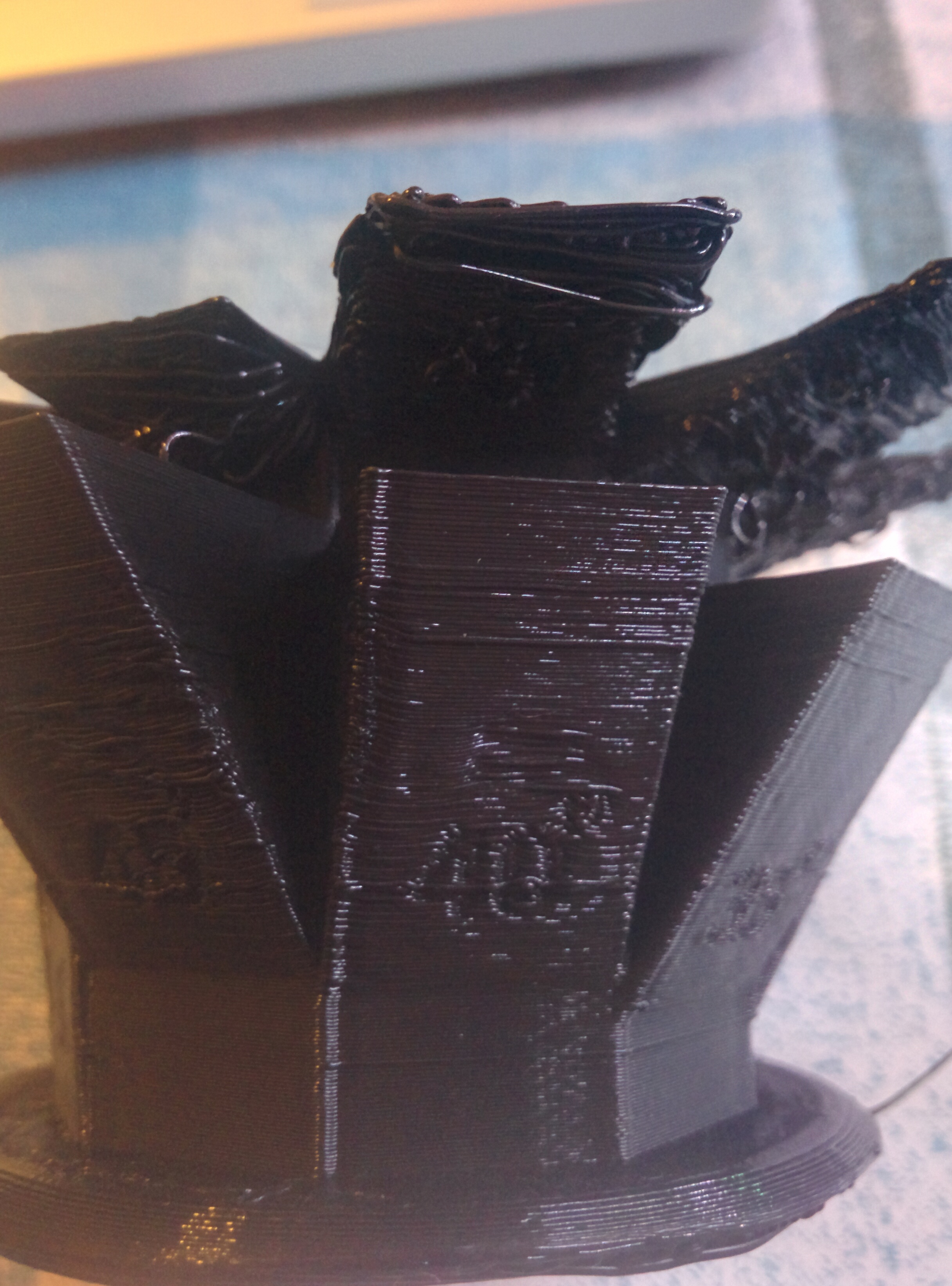

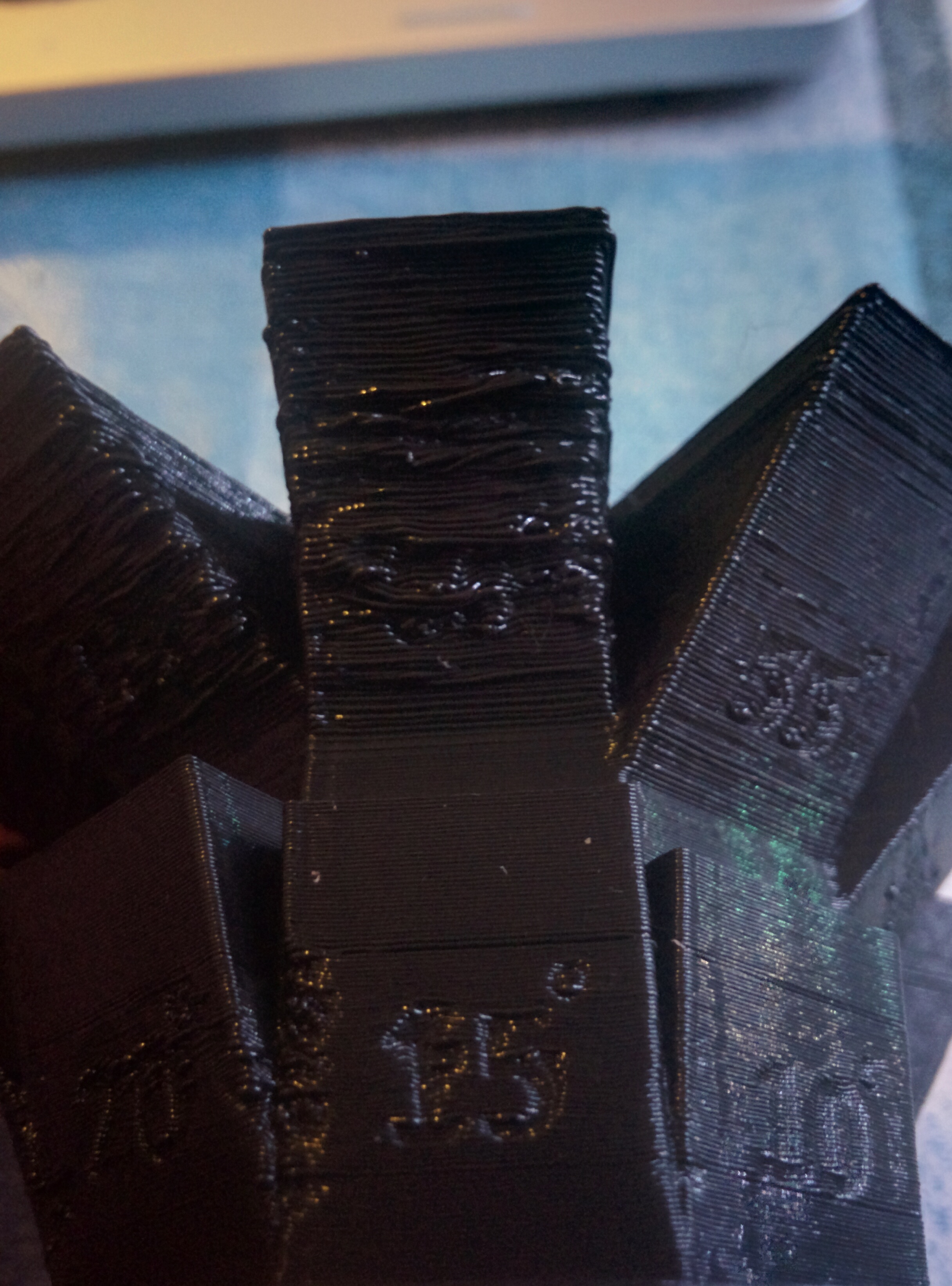

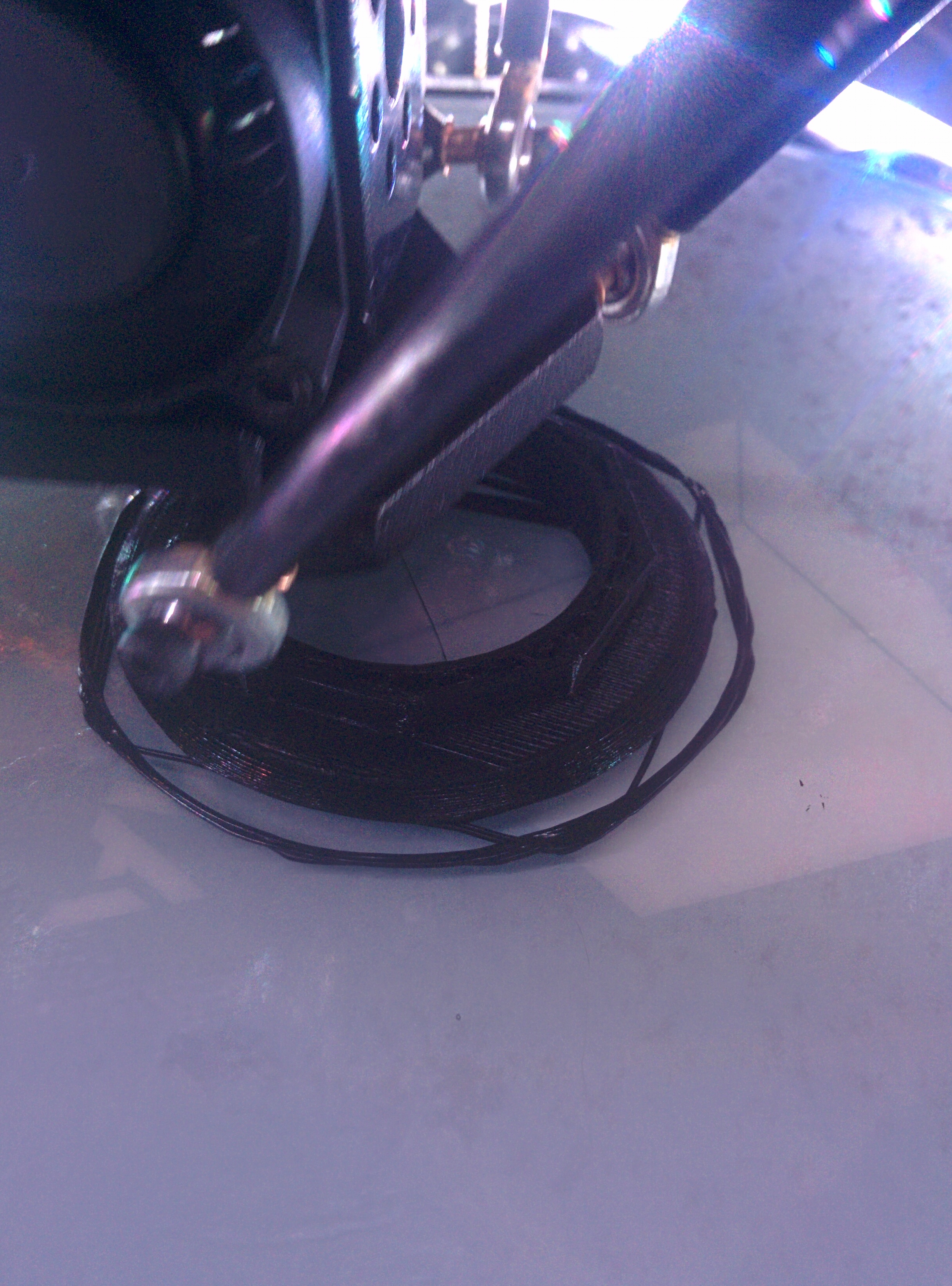

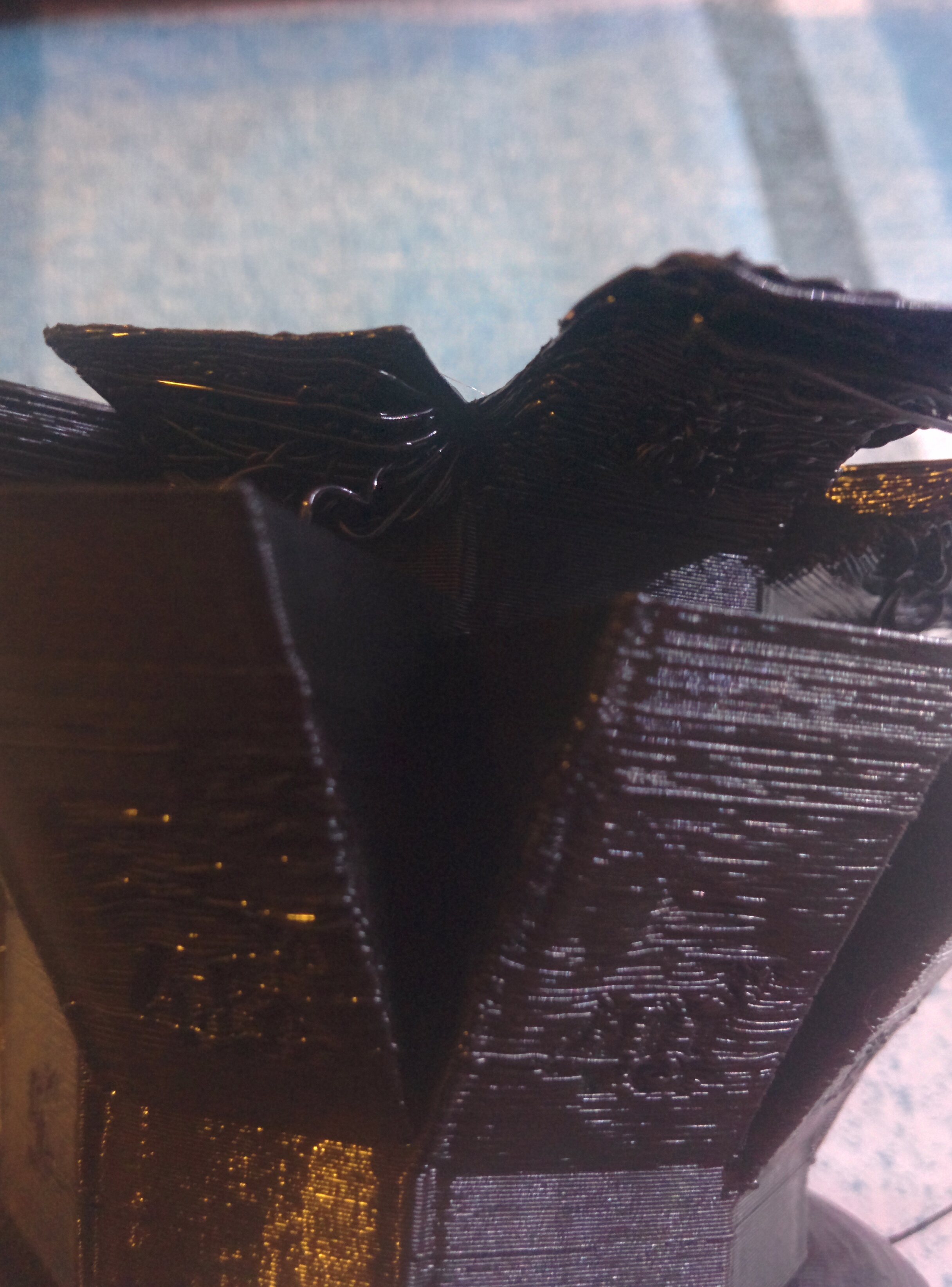

Enrico Sartori Inviato 28 Agosto 2017 Autore Condividi Inviato 28 Agosto 2017 grazie infinite, ti rispondo in velocita perché devo correre al lavoro , Cita hai usato supporti o quel ponte è tutto merito della ventola? nessun supporto, il pezzo di plastica della ventola per l'aria, fungeva da "pennello" per spalmare allegramente il pla appena depositato in giro ... Cita Link al commento Condividi su altri siti Altre opzioni di condivisione...
roby94 Inviato 28 Agosto 2017 Condividi Inviato 28 Agosto 2017 11 ore fa, Enrico Sartori dice: nessun supporto, il pezzo di plastica della ventola per l'aria, fungeva da "pennello" per spalmare allegramente il pla appena depositato in giro ... ...appena riesci a stampare il nuovo fan duct toglilo quell'affare,non è possibile che l'abbiano montato così a livello con l'estrusore che arrivi addirittura a spennellare il materiale . Cita Link al commento Condividi su altri siti Altre opzioni di condivisione...
Enrico Sartori Inviato 28 Agosto 2017 Autore Condividi Inviato 28 Agosto 2017 il pezzo è questo https://www.thingiverse.com/thing:2298702 Anycubic Kossel filament cooler 16mm , grazie per la guida me la salvo, e mi stampo la tua risposta precedente :D Cita Link al commento Condividi su altri siti Altre opzioni di condivisione...

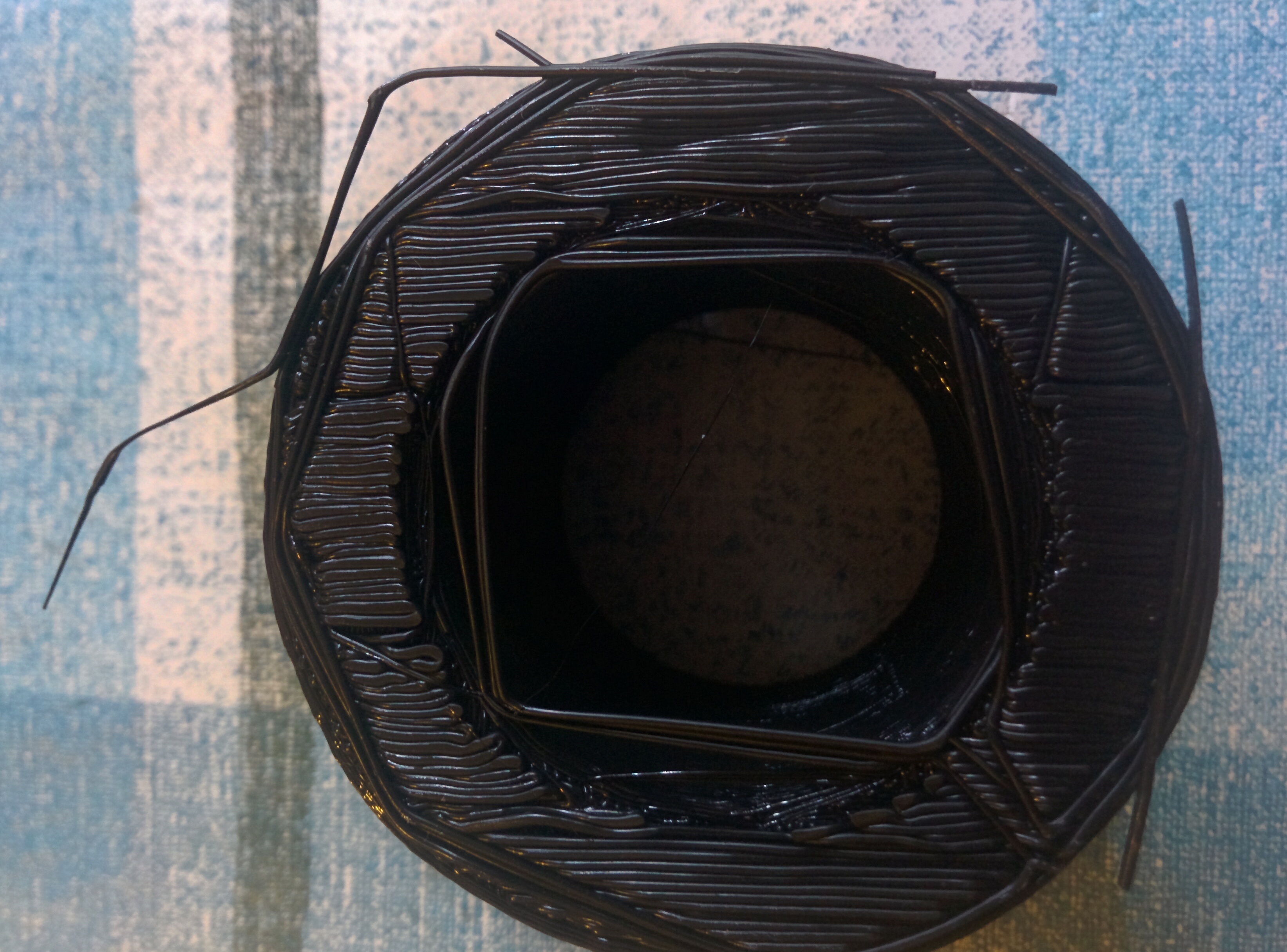

Enrico Sartori Inviato 28 Agosto 2017 Autore Condividi Inviato 28 Agosto 2017 195/45° con le modifiche da te suggerite (spero di averle fatte tutte giuste) . Velocità 60 (dovevo andare a letto ;) Fa forme strane in mezzo al cerchio alla base Solito filamento scadente, ad un certo punto faceva strani rumori il filamento, e poi è pure caduta la bobina da quanto grattava :/. Cita Link al commento Condividi su altri siti Altre opzioni di condivisione...
