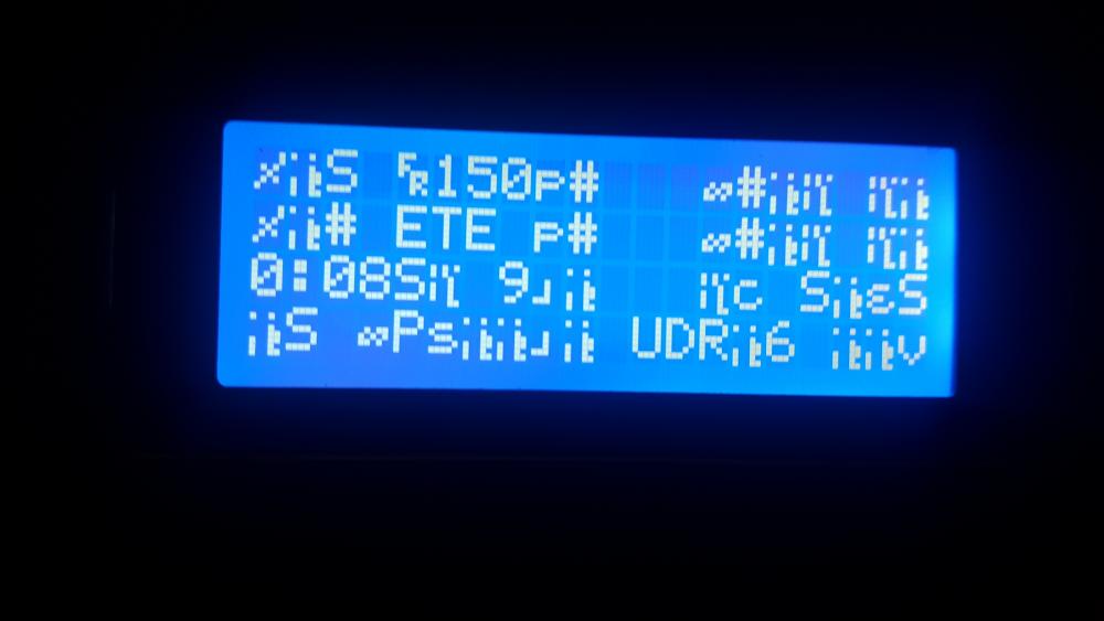

buongiorno ragazzi...da un po' di tempo lcd mi diventa cosi,io premo il tasto per accedere al menu metto info schermo e tutto torna normale...anche se non ha conseguenze sulla stampa non credo sia una bella cosa...qualcuno sa il motivo?

Questo tipo di problemi dipende in genere da disturbi elettrici, Si può presentare in due modi diversi di diversa gravità, la prima è che il display è cosi ma la stampante funziona bene, l'altra è che il display è cosi e la stampante è morta.
Nel primo caso probabilmente il flat cavo del display riceve disturbi ed incasina il processorino del display, nel secondo caso è proprio l'atmega2560 (il processore)  che si incasina e va in palla.
Cerca le fonti dei disturbi elettrici, in genere sono lampade al neon,
le soluzioni sono (da provare un pò a tentativi in ordine di spesa)
Semplicemente inserire la spina della corrente della stampante ruotata di 180 gradi (in modo da scambiare fase e neutro)
Non accendere o spegnere le fonti di disturbo
Cambiare le lampade al neon con lampade a led
Procurarsi un alimentatore per la stampante di qualità
Aggiungere un gruppetto di continuità ( serve d 300 watt almeno)
Ultima soluzione, ma richiede competenze di elettricità per non accendersi come una lampadina, inserire un condensatore da 100 nanofard 400 volt (costa intorno ad un euro) in parallelo sui contatti dell'interruttore che crea il disturbo
Purtroppo nessuna soluzione da certezza ma in genere si riesce ad ovviare a questo problema e sempre che la mia diagnosi sia corretta, ma questo lo verifichi facilmente se riesci ad individuare la fonte di disturbo..
