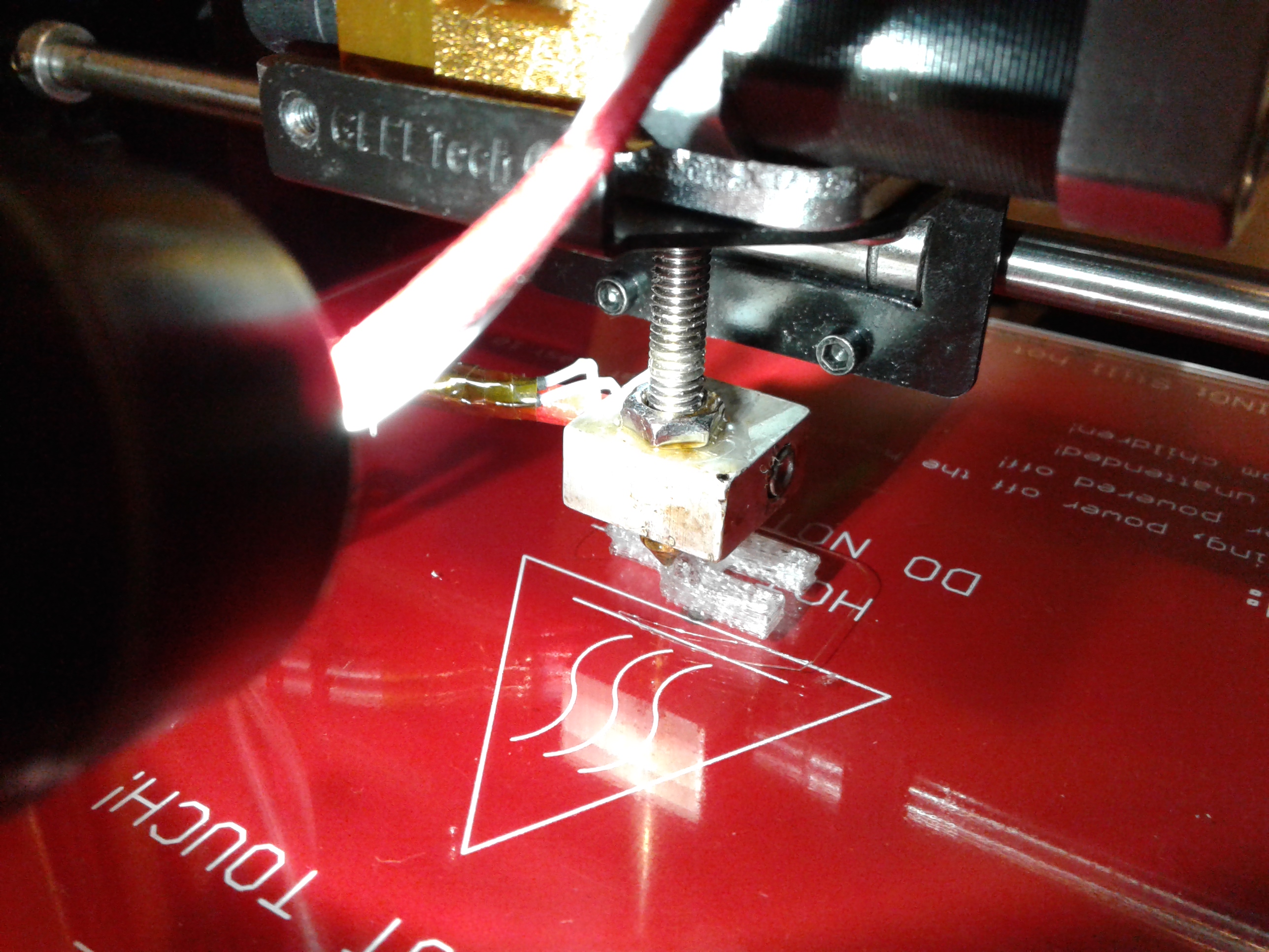

sbricchesbrak Inviato 5 Febbraio 2018 Autore Inviato 5 Febbraio 2018 Salve ragazzi Sono qui perchè di nuovo la mia geeetech non ne vuole sapere di stampare bene, il problema è che l'estrusore perde ovunque, ho seguito i consigli del forum di usare del teflon ad alta temperatura, ma non serve a nulla non so piu come fare.... pensavo di cambiare in todo l'estrusore o costruirne uno io da zero con componenti di prima scelta ma non so da dove cominciare. Cita
Alep Inviato 5 Febbraio 2018 Inviato 5 Febbraio 2018 non so se ti può aiutare ma raccomandano di "dare due o 3 giri di teflon per alte temperature in senso antiorario sulla gola e riavvitarla" tolto questo se metti una foto della perdita capiamo dove sta esattamente il problema. Cita
sbricchesbrak Inviato 5 Febbraio 2018 Autore Inviato 5 Febbraio 2018 la perdita viene da sopra l'hot end dove sta il bullone, usato gia il teflon 4 giri in senso antiorario sia sulla gola che sull'ugello. Ecco la foto, scusa della qualita ma uso un tablet come cellulare, e non è un gran che! Inoltre si uttura subito, infatti senti il tipo tac tac di quando si uttura! Cita
sbricchesbrak Inviato 5 Febbraio 2018 Autore Inviato 5 Febbraio 2018 Su questa foto ovviamente avevo appena pulito Cita
sbricchesbrak Inviato 7 Febbraio 2018 Autore Inviato 7 Febbraio 2018 Ciao alep Ho deciso di passare a un sistema bowden e3d v6, però per farlo prima devo rimetterla in moto, perchè mi rendo conto che la stampante è quello che è, la struttura è ok, cerchero di migliorarla per quello che posso, poi appena ho due soldi passo alla prusa i3 mk3 Cita
Aldebaran94 Inviato 7 Febbraio 2018 Inviato 7 Febbraio 2018 Perché il bowden? di per se puoi stampare così, solo ancora non hai trovato la giusta velocità di stampa e la extrusion width Cita
Alep Inviato 7 Febbraio 2018 Inviato 7 Febbraio 2018 Io sono passato al bowden utilizzando il vecchio estrusore Geeetech, ho aggiunto il gruppo trascinamento in alluminio con la molla regolabile e questo l'ingranaggio di trascinamento e mi trovo molto bene, non ho avuto più alcun problema. Mentre per montare questo ingranaggio sul estrusore normale ci sono problemi perchè non torna più l'allineamento gola ingranaggio ed è difficile inserire il filamento, nel bowden è tutto in vista ed il problema si risolve Cita
