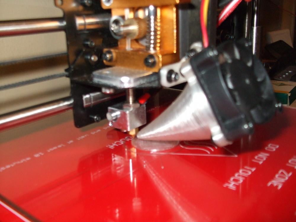

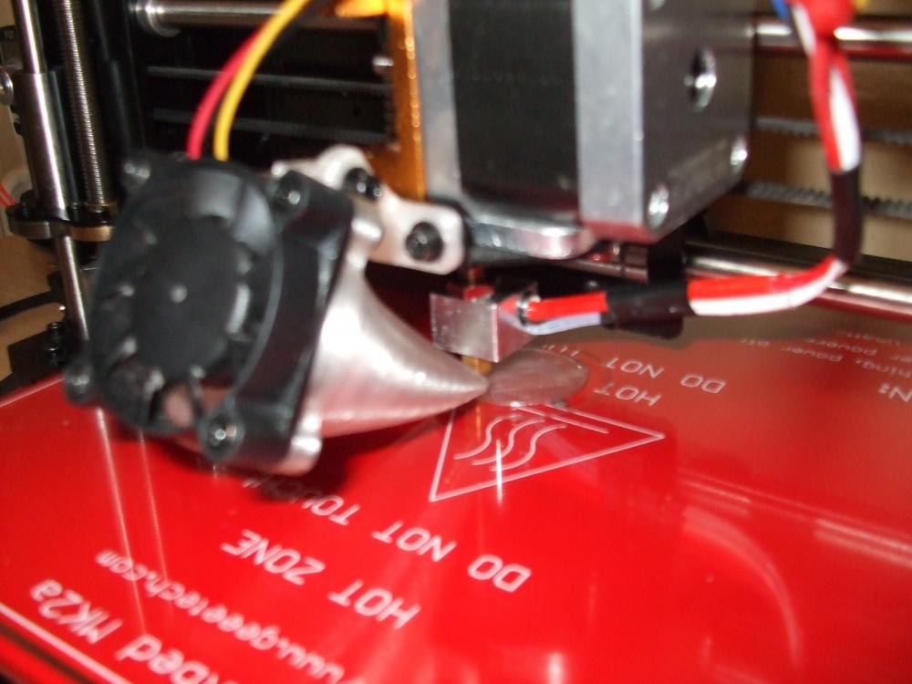

Allora la situazione è questa la stampante ora va veramente da dio, ho montato un fan duct, e la stampa è migliorata di un buon 40%, sopratutto si vede quando deve costruire ponti da un lato all'altro della stampa, migliore nitideza e definizione del pezzo, angoli più vivi e precisi, insomma adesso va verametne forte, però la meccanica e la imprecisione rimane, ma il bello delle open source come la mia è che è possibile migliorarla!
Per quanto riguarda quello che dici tu Alep, il problema è risolvibile quanto pare, non c'è bisogno di comprare una stampante industriale, poi sono calcolate per un uso domestico, sicuramente avere una stampa accurata porta ad avere anche tempi più lunghi perchè sei stimolato a fare di piu e questo ti porta a spingere oltre il loro limite la stampante cinese.
