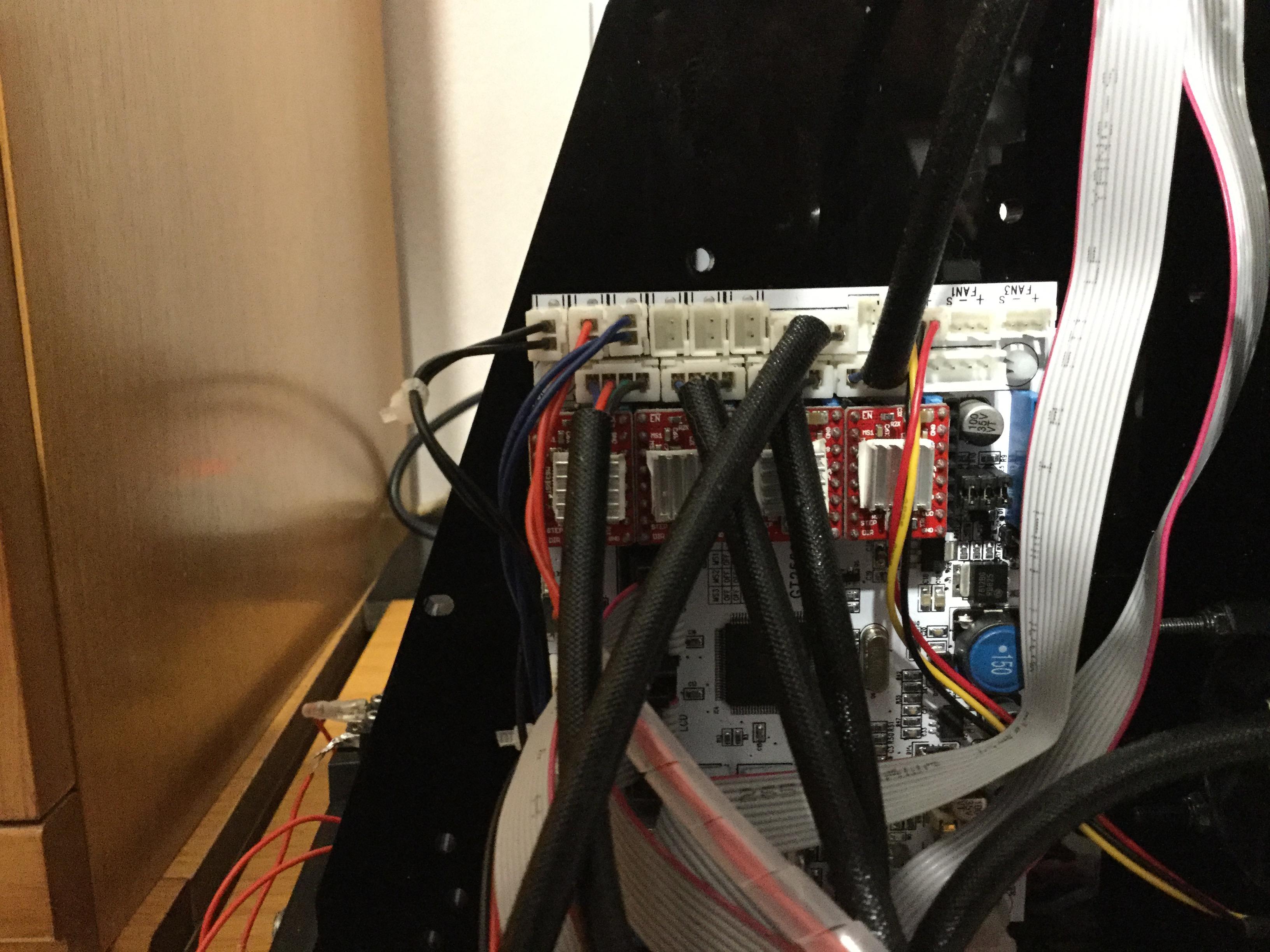

King Inviato 28 Settembre 2017 Inviato 28 Settembre 2017 salve a tutti ho appena finito di montare la stampante i3 pro b della geeetech non funziona niente ! l'asse x si muove tutto a x e resta Lì gli assi z non si muovono e se provo a stampare con la SD l'estrusore si muove in aria facendo finta di stampare in aria mi potete aiutare per favore (la stampante ha quasi preso la via per l'isola ecologica eheehehe) Cita
Alep Inviato 28 Settembre 2017 Inviato 28 Settembre 2017 Per prima cosa hai sicuramente fatto qualche piccolo errore nel cablaggio degli switch di fine corsa Puoi verificarne il corretto funzionamento dando da Repetier in manuale il comando M109 e vedendo se a switch premuto e mollato a mano cambia il messaggio che ti rende. Questa prova va fatta per tutti gli switch di finecorsa. Se non vedi i messaggi li puoi attivare col tasto in alto 'mostra log' Poi ti raccomando di lubrificare bene gli assi , sopratutto l'asse Z utilizzando vasellina tecnica. In assenza di vasellina tecnica puoi utilizzare anche la vasellina di farmacia la paghi solo di più per il resto è lo stesso materiale. Se la tua è una acrilica spesso (attenzione o detto spesso, non sempre) i fori superiori delle viti senza fine sono un pelino troppo giusti e vanno allargati con in pò di carta abrasiva e pazienza. Una volta che hai fatto queste prove ne riparliamo che di sicuro avrai qualche altro problema. La tua è una situazione frequente ma in genere risolvibile facilmente con un filo di pazienza. Cita
Alep Inviato 28 Settembre 2017 Inviato 28 Settembre 2017 Nelle Geeetech nuove spesso l'asse x si muove al contrario ossia invece che da sinistra a destra si muove nel verso opposto. Puoi rimediare a questo problema o correggendo il firmware e nel caso ti diamo le istruzioni o più semplicemente prendendo il cavo di collegamento del motore x ad un estremo con l'aiuto di un ago sfili i 4 cavi dal connettore e li rimetti esattamente al contrario, Per essere chiari se prima erano numerati 1,2,3,4 li devi rimettere in posizione 4,3,2,1 Cita
roby94 Inviato 28 Settembre 2017 Inviato 28 Settembre 2017 ciao,non c'entrerà coi motori che non si muovono,ma sistema i finecorsa (o endstop per dirla all'inglese).In configurazione standard ( home in posizione 0 dei rispettivi assi) si inseriscono partendo da sx un ingresso si e uno no,come da schema https://www.geeetech.com/wiki/index.php/File:GT2560_wiring.jpg . Messi così quello rosso è nell'ingresso dell'estensione massima dell'asse X Edit: Non c'entra ..."non credo che c'entri",mettiamola così Cita
Alep Inviato 28 Settembre 2017 Inviato 28 Settembre 2017 Ossia per essere precisi e pignoli vanno cosi Cita

King Inviato 2 Ottobre 2017 Autore Inviato 2 Ottobre 2017 Niente da fare, gli assi z non scendono sul piatto, non riesco a capire perche le ho provate di tutte il problema sono gli assi z qualche consiglio? Se metto gli endstop come da schema l'estrusore arriva sotto il piatto Come si fa a inserire manualmente i comandi su repetier? (sono senza speranza eh...) Cita
Alep Inviato 2 Ottobre 2017 Inviato 2 Ottobre 2017 I comandi manuali su Repetier li inserisci connettendo la stampante, andando nella sezione "Controllo manuale' e scrivendo il comando nella riga g-code e premendo il tasto invia In basso nella finestra dei log (se fosse chiusa la puoi aprire col tasto "log" in alto a sinistra) puoi vedere i messaggi in risposta. Se la finestra fosse troppo stretta la puoi allargare trascinandone i bordi. Posta una foto dello switch dell'asse z come lo hai montato se coi comandi manuali non risolvi. Cita
Marco-67 Inviato 2 Ottobre 2017 Inviato 2 Ottobre 2017 non vorrei dire una boiata ma la vite di fine corsa per l'asse Z, non va messa quella indicata sul manuale di montaggio che riporta 30mm ma una da 35mm e già quella va avvitata quasi tutta altrimenti legge lo 0 sotto al piatto. Cita
