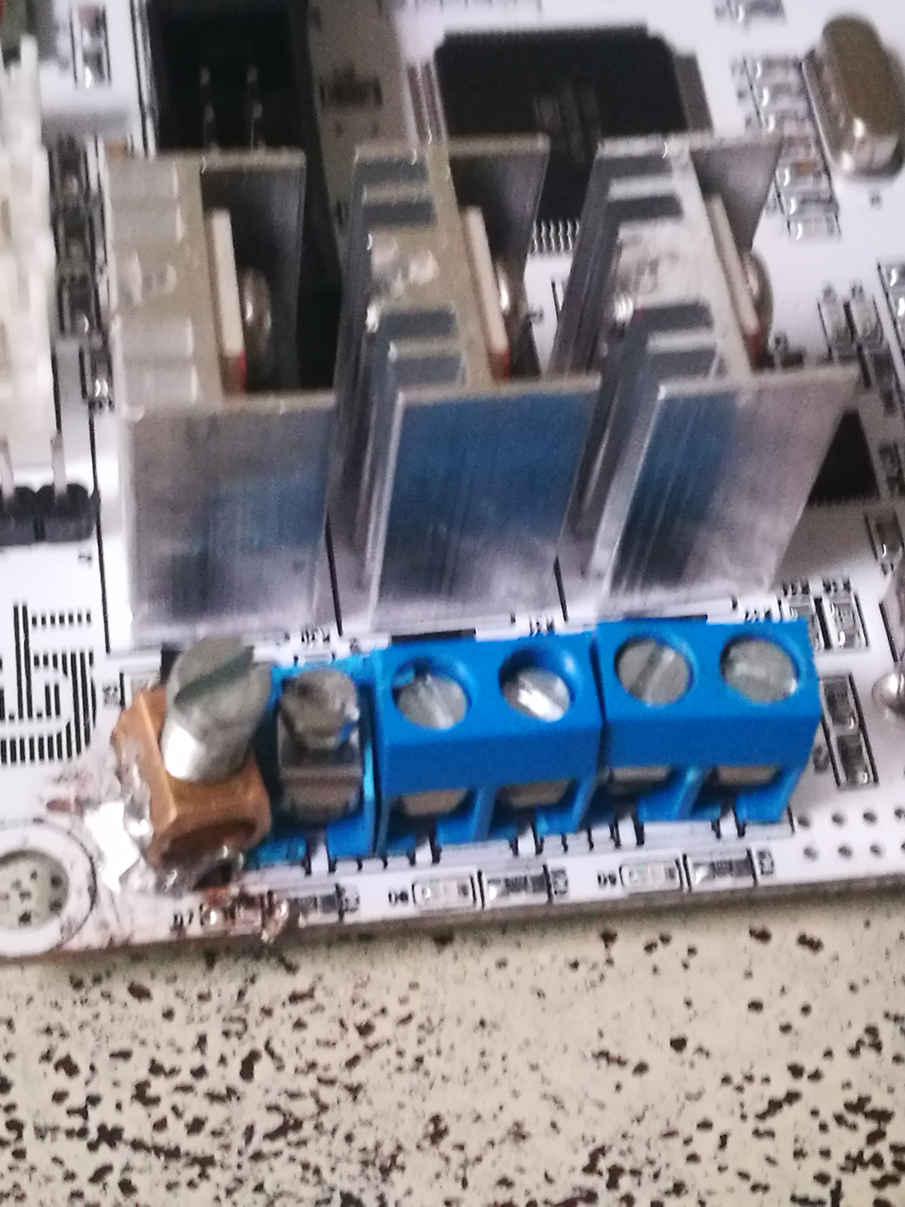

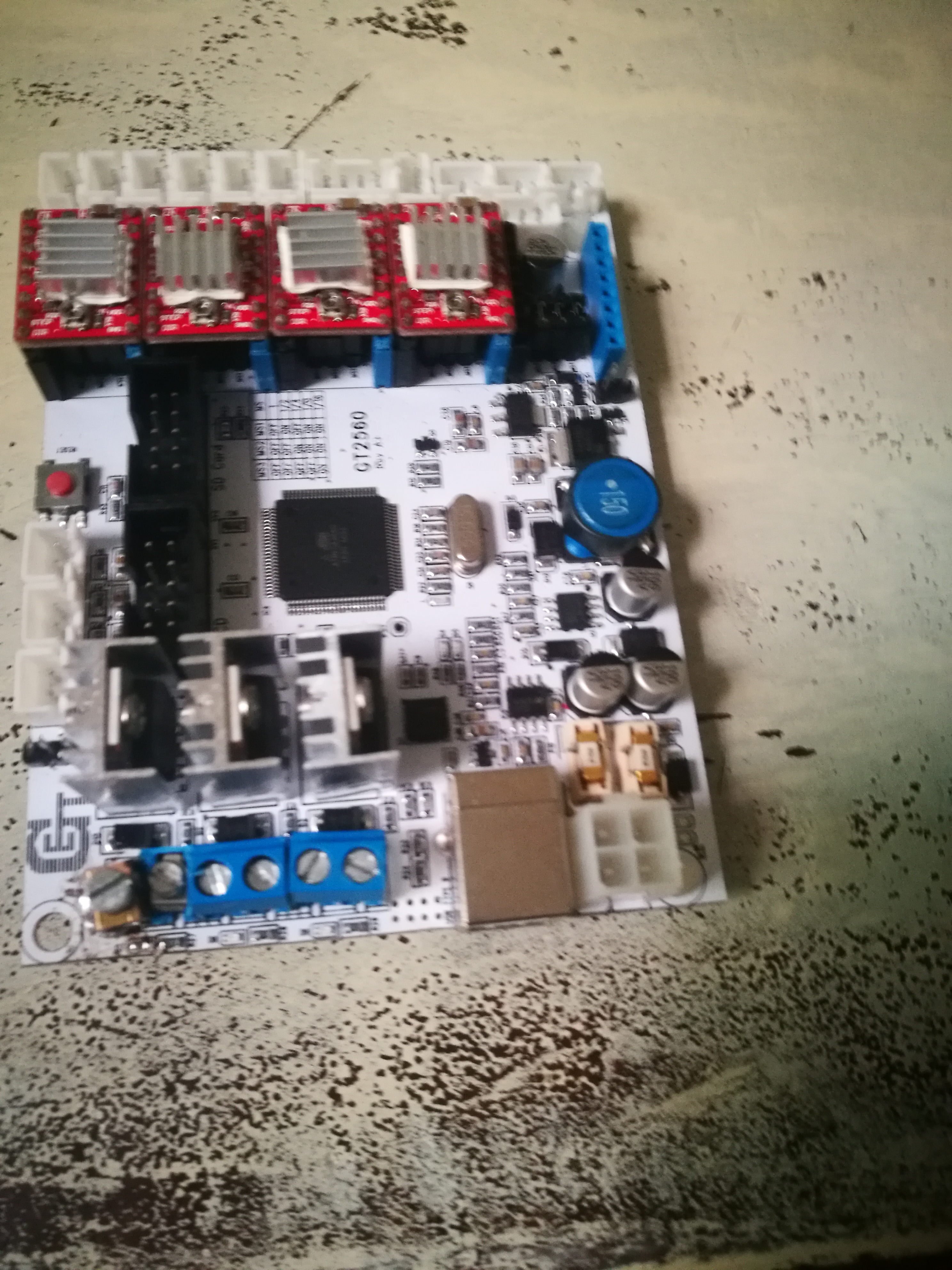

King Inviato 16 Novembre 2017 Autore Condividi Inviato 16 Novembre 2017 Ho saldato un contatto ma la temperatura non si regola più Si con il nuovo hotend sia con l'altro Mi sa che devo proprio cambiare la scheda soluzioni alternative? Cita Link al commento Condividi su altri siti Altre opzioni di condivisione...
King Inviato 16 Novembre 2017 Autore Condividi Inviato 16 Novembre 2017 ah la temperatura dell hotend e arrivata a 350 g° quasi quasi ci stampo lo stagno... Cita Link al commento Condividi su altri siti Altre opzioni di condivisione...
Alep Inviato 16 Novembre 2017 Condividi Inviato 16 Novembre 2017 A titolo di info se si è ridotto cosi probabilmente avevi o le viti strette male o il filo spellato tagliando troppo trefoli di rame Cita Link al commento Condividi su altri siti Altre opzioni di condivisione...
Marco-67 Inviato 16 Novembre 2017 Condividi Inviato 16 Novembre 2017 è facile che con quelle sbavature di stagno ci sia qualche contatto... prima di comprare una scheda nuova compra i morsetti giusti e cambiali ripulendo tutto per bene e soprattutto con calma. lì ci sei andato un po' pesante e voler per forza mettere quel morsetto che se non sbaglio lo hai levato da un cappellotto, non è stata una gran soluzione era meglio se ci saldavi 2 fili i morsetti li trovi o alla GBC se da te ne esistono ancora o da Melchioni che sarebbe una catena di negozi tipo GBC ma anche questi non so se da te ci sono Cita Link al commento Condividi su altri siti Altre opzioni di condivisione...
