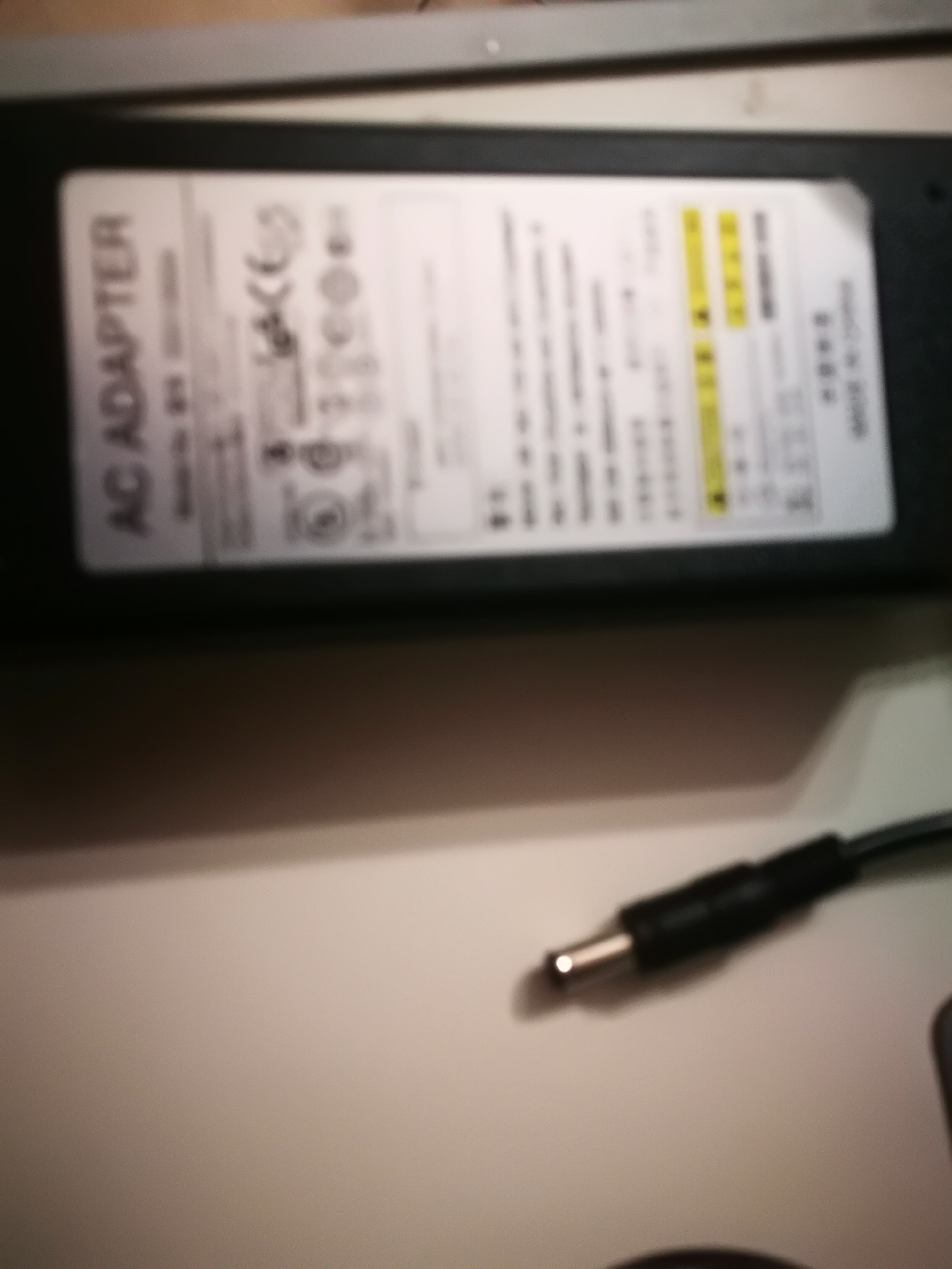

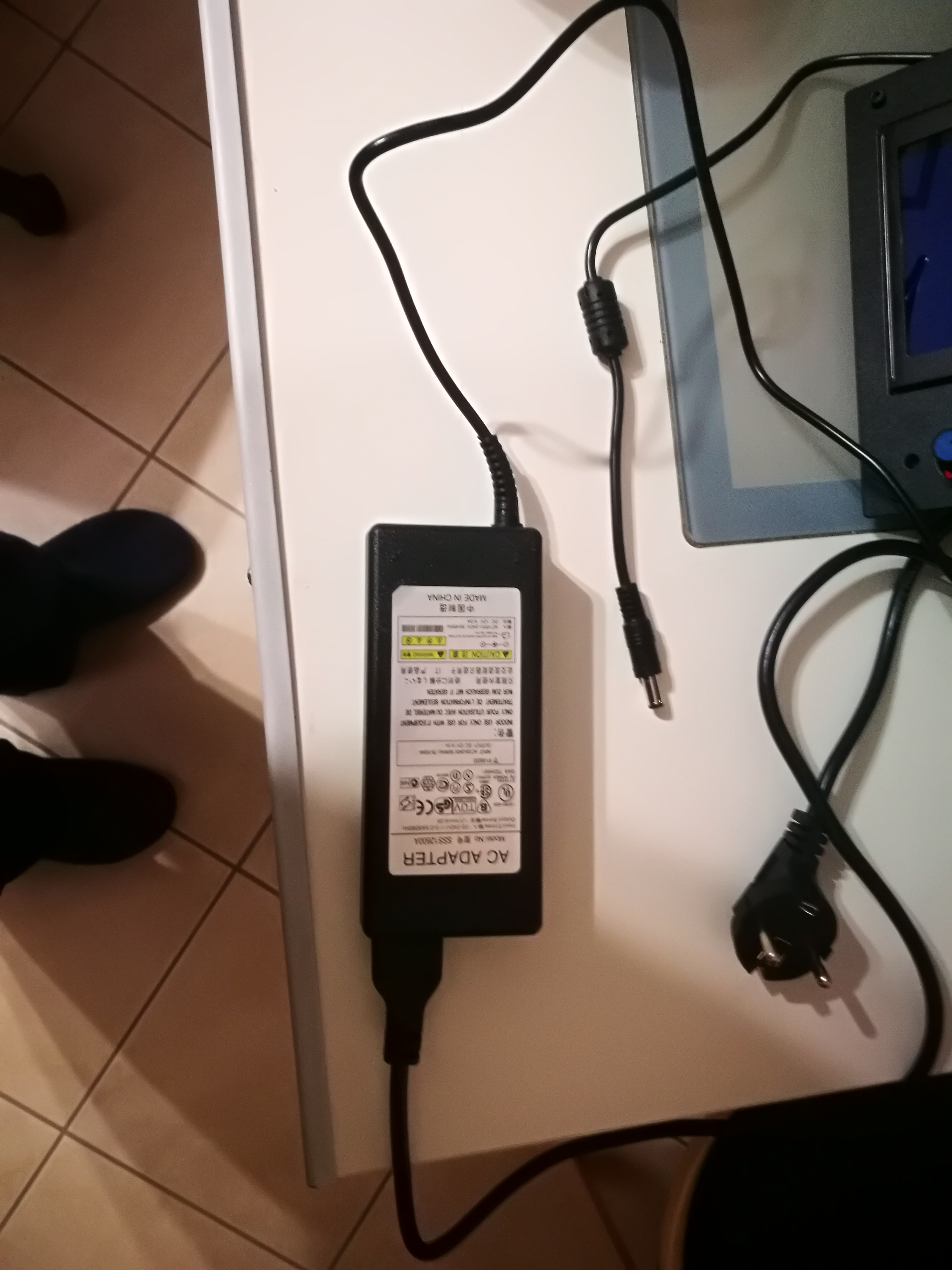

King Inviato 27 Novembre 2017 Autore Inviato 27 Novembre 2017 morta nel senso che : quando inserisco lo spinotto d'alimentazione non si accende niente, non fa nessun rumore, il display non si accende, niente luci da nessuna parte e come non dare alimentazione hai presente? succede questo (il cinese -tedesco nel senso che l'ho acquistata in germania per non pagare la dogana) collegato anche il cavo usb naturalmente... ma toccando la scheda si sente calore non ho il piatto riscaldato Cita
marcottt Inviato 27 Novembre 2017 Inviato 27 Novembre 2017 king andiamo per ordine se no non se ne esce. L'alimentatore ha un led giallo... è acceso ? i 12 V escono dai 6 connettori (3+ e 3-) ? Cita

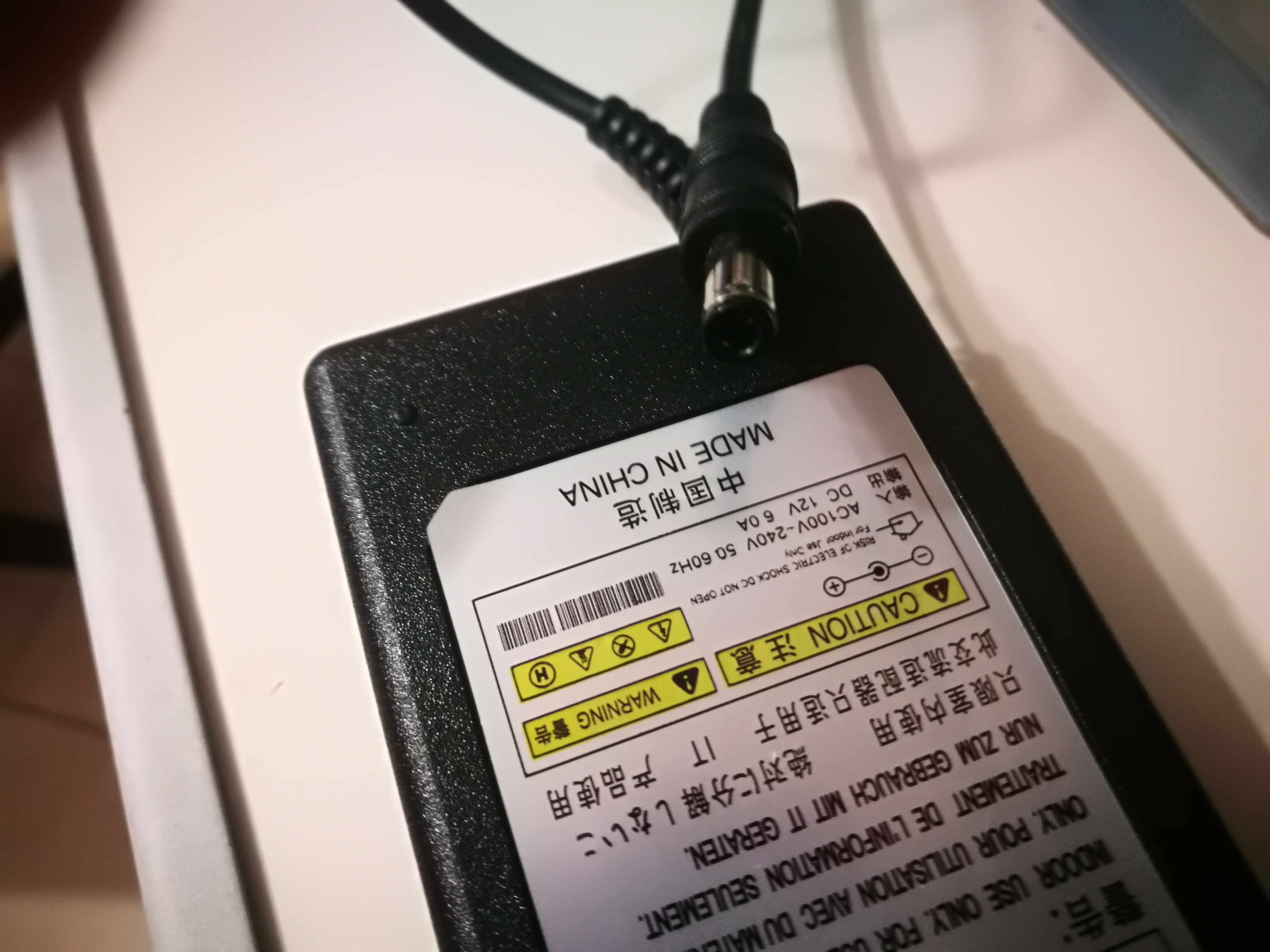

King Inviato 27 Novembre 2017 Autore Inviato 27 Novembre 2017 L'alimentatore ha un semplice spinotto e il led (verde) è acceso Uno spinotto + e - Cita
marcottt Inviato 27 Novembre 2017 Inviato 27 Novembre 2017 non ho capito.... quello è un'alimentatore quindi ha come minimo un connettore di ingresso ed uno di uscita. Nella mia ci sono in particolare 3 connettori di ingresso per la 220 e 3 positivi a 12V e 3 negativi per la 12v. Il tuo come è fatto ? avrai per forza anche una connessione di uscita immagino... Cita
Alep Inviato 27 Novembre 2017 Inviato 27 Novembre 2017 Per l'alimentazione hai 3 punti di collegamento fili per Presa a Terra, Fase e Neutro e 4 punti ( più) di collegamentio a 12 volt 0/12 e 0/12 questo perchè per diversi motivi le elettroniche usano un collegamento a 12 volt per alimentare il piatto e un'altro sempre a 12 volt per alimentare gli estrusori e quindi hai 4 fili due rossi e due neri od eventualmente 6 fili ma il discorso è lo stesso., . Il giallo verde nella sezione alimentazione va nel connettore gnd o terra mentre gli altri due di alimentazione li puoi mettere indifferentemente mentre per le alimentazioni a 12 volt sono due cavi neri ( o tre) che vanno a 0 volt e due cavi rossi ( o tre) che vanno sui 12 volt. Per il tuo problema prova a staccare tutti i cavi di riscaldamento (sono queli rossi ) e tutti i motori e vedi sempre se non si accende, Se c'è un corto tutto va in protezione e non si accende niente, E' abbastanza facile che ci possa essere un corto negli estrusori e nel piatto, per cui togliendo i cavi rossi puoi verificare se il problema deriva da un corto esterno alla scheda. Per info collegando la scheda via usb al pc anche ad alimentatore spento il display si dovrebbe illuminare e la scheda dovrebbe funzionare Naturalmente in questa condizione non muove i motori e non scalda ma rileva le temperature e i finecorsa Cita
