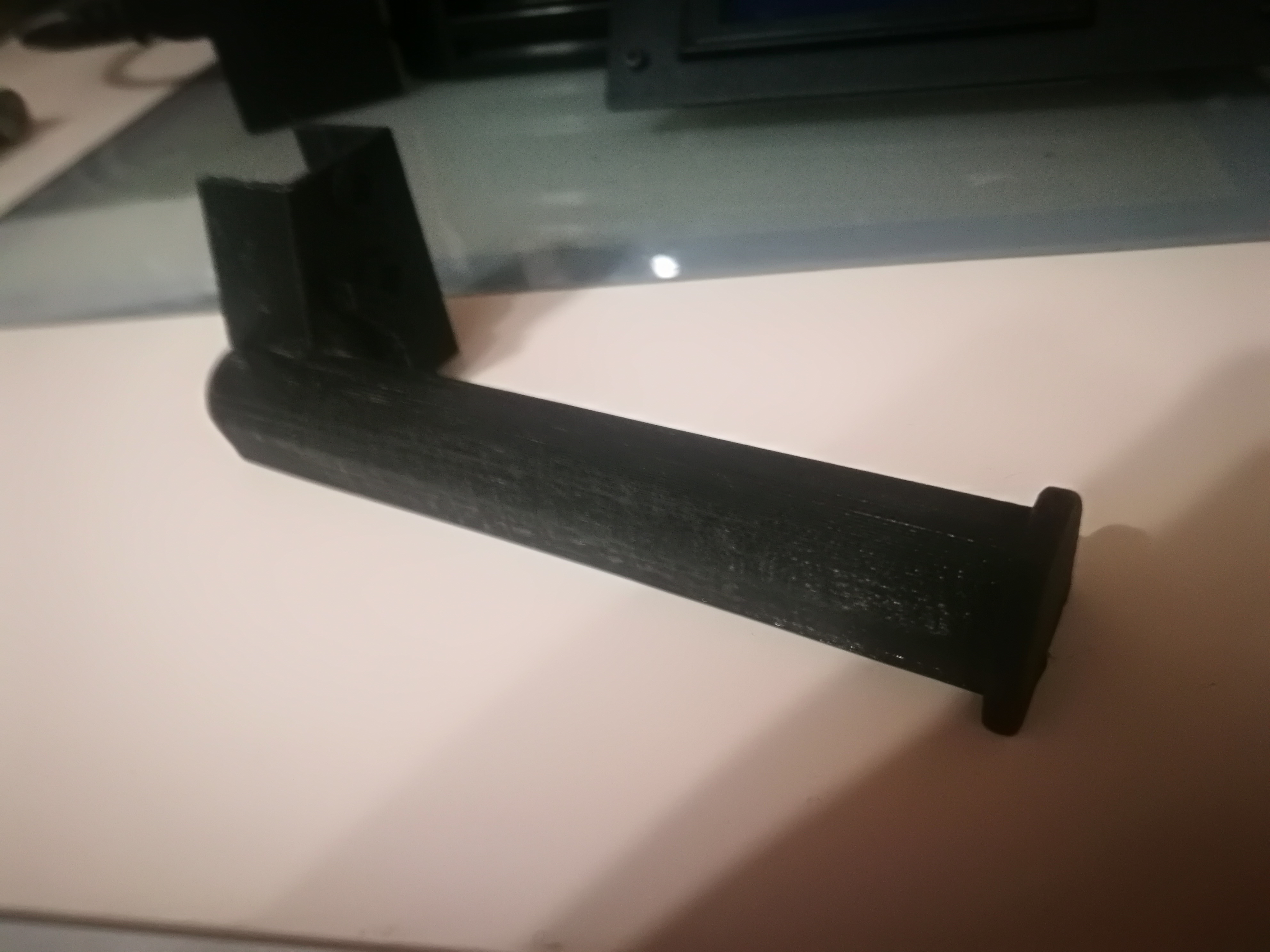

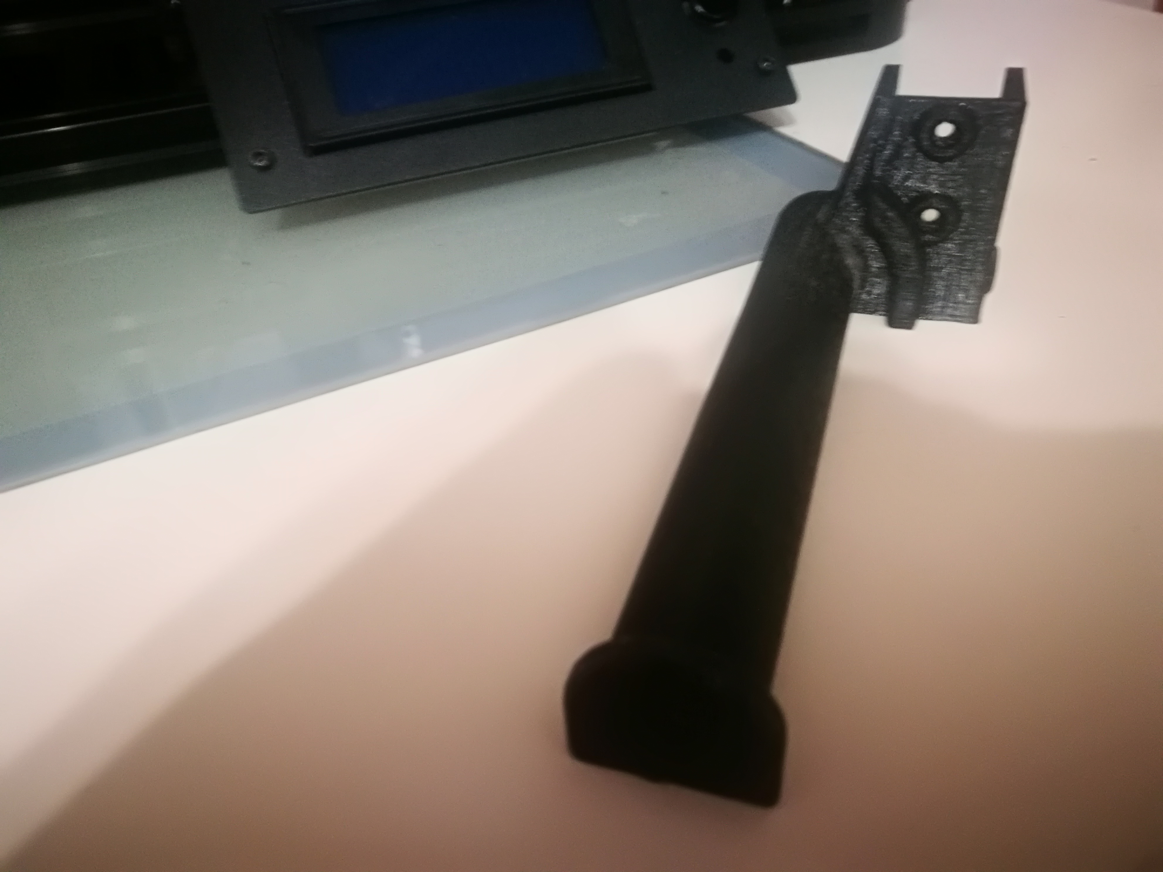

King Inviato 11 Dicembre 2017 Autore Condividi Inviato 11 Dicembre 2017 parlavo di sostituire la staffa esistente di lato (dove posizionato ora) con una di pla, magari rotonda dove la bobina giri meglio. Si anche la mia e sulla scrivania e un po' di vibrazioni le fa forse ho sentito il bip a cui accennavi tempo fa dalla stampante ; sono due bip ravvicinati quasi impercettibili? qualcosa del genere... Kossel_spool_holder_horizontal.stl Cita Link al commento Condividi su altri siti Altre opzioni di condivisione...

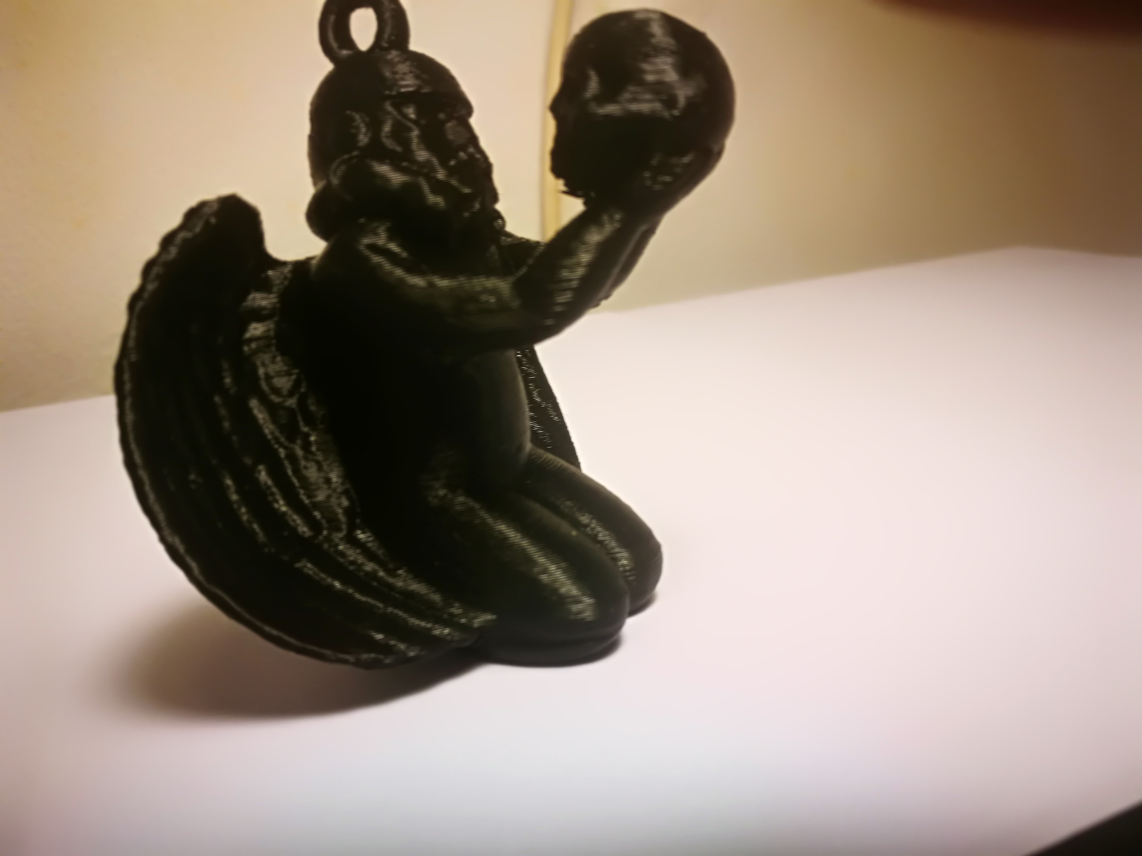

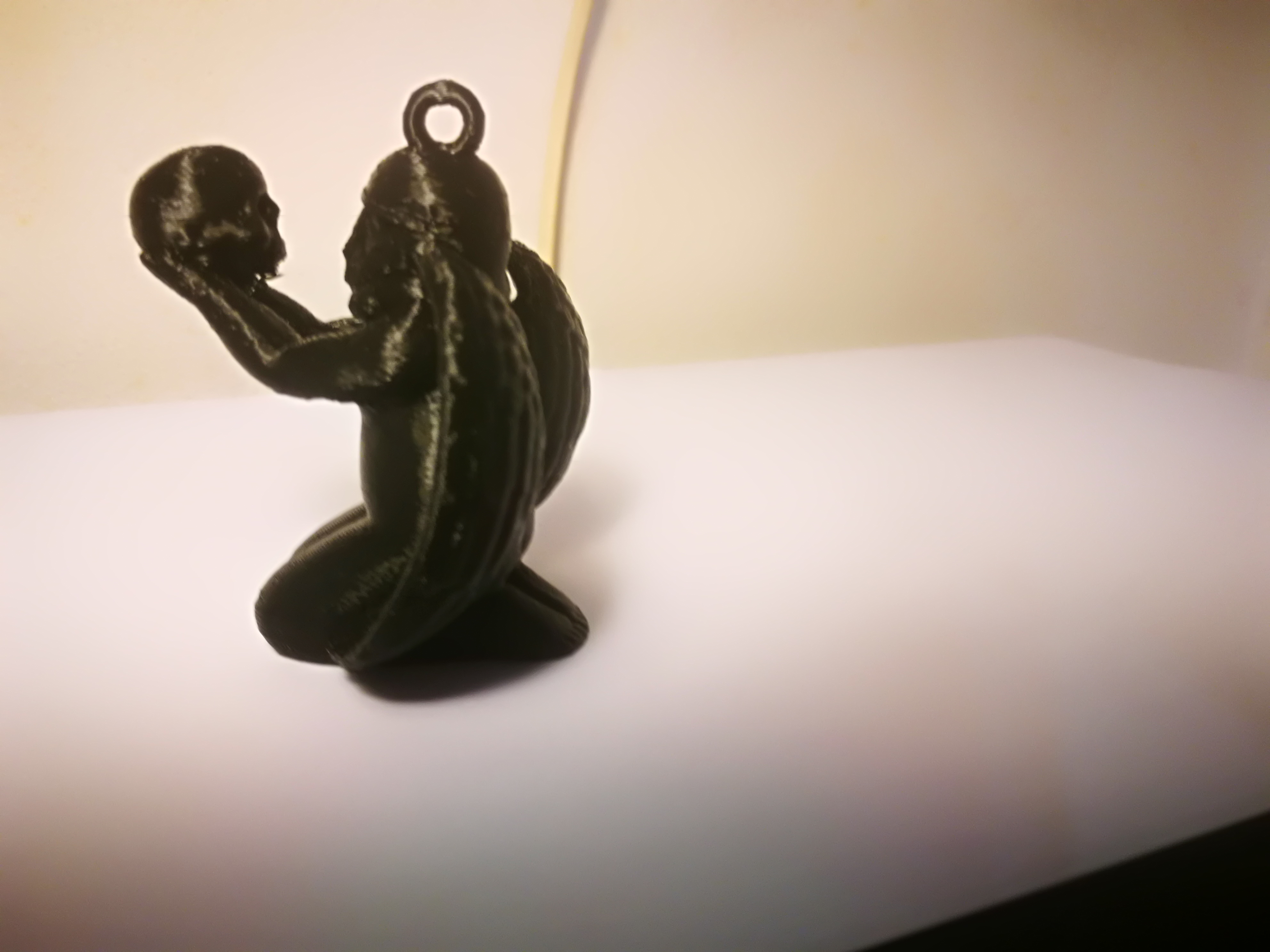

King Inviato 11 Dicembre 2017 Autore Condividi Inviato 11 Dicembre 2017 Ah ok io ho questa... Le foto di uno storm trooper natalizio stampato con la delta Cita Link al commento Condividi su altri siti Altre opzioni di condivisione...

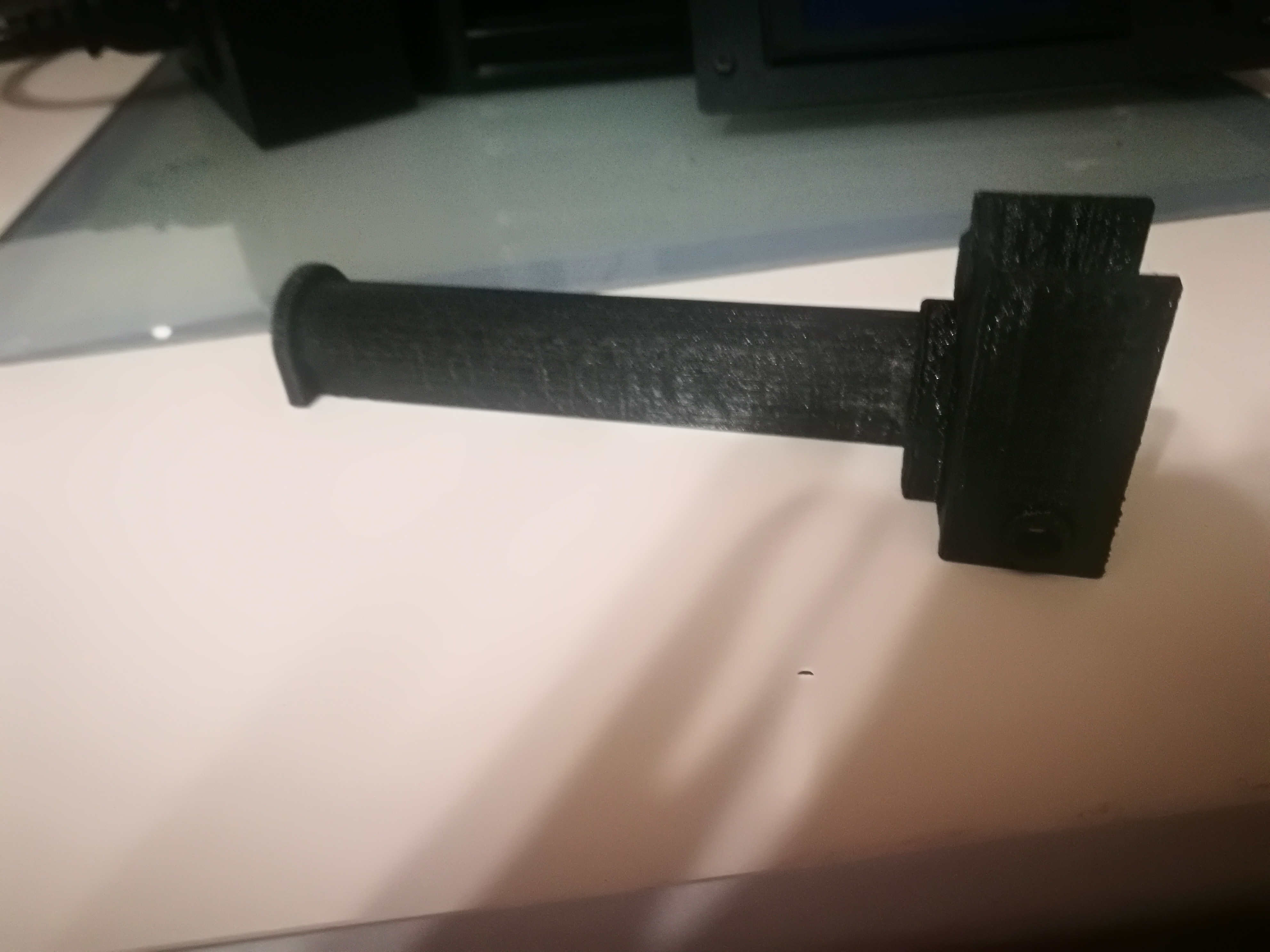

King Inviato 12 Dicembre 2017 Autore Condividi Inviato 12 Dicembre 2017 Le foto di uno storm trooper natalizio stampato con la delta La staffa è questa : Cita Link al commento Condividi su altri siti Altre opzioni di condivisione...
marcottt Inviato 12 Dicembre 2017 Condividi Inviato 12 Dicembre 2017 si l'ho vista nei giorni scorsi... è che non mi convince mettere peso sulal struttura. Cita Link al commento Condividi su altri siti Altre opzioni di condivisione...
King Inviato 12 Dicembre 2017 Autore Condividi Inviato 12 Dicembre 2017 beh visto che la anycubic lo prevede (vedi la mia; la staffa era in metallo e montata li di lato come da manuale) la cambio perche la stampante mi si è fermata due volte, la bobina si era bloccata sulla suddetta staffa spero che questa essendo rotonda non mi blocchi la bobina e di conseguenza il filamento Cita Link al commento Condividi su altri siti Altre opzioni di condivisione...
marcottt Inviato 13 Dicembre 2017 Condividi Inviato 13 Dicembre 2017 guarda io la prima cosa che ho fatto è stato proprio un adattatore perchè il supporto che ho io in effetti ha un perno (tondo.. il tuo manco quello è...) di circa 2cm mentre il foro della bobina è tipicamente qualcosa tipo 5cm e quindi la bobina ruotava con scarsa omogeneità... in pratica tirava tirava poi faceva un mezzo giro eccessivo quindi si fermava etc etc... io fossi in te farei qualcosa di simili... probabimente su thingverse trovi anche robe migliori..... Cita Link al commento Condividi su altri siti Altre opzioni di condivisione...
