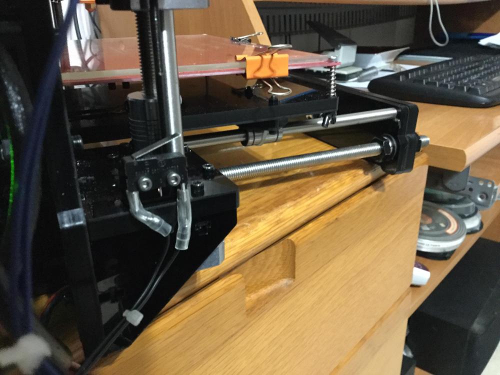

Sostituito vite, perfetto ora impegna lo switch, grazie del consiglio marco. Ma quando stampa lo stesso switch deve essere impegnato? (Parlo di quello delll'asse Z)
alep ti posto la foto dello switch
grazie ancora a tuttiIMG_0257.thumb.JPG.bb1cb673a9d4e5164266ab3fd95d3672.JPG
togli quella molletta da lì... ci andrai a sbattere :confused:
occhio che io uso termini tutti miei, per switch penso che tu voglia dire micro e per impegnato credo che tu voglia dire aperto.
quando fai lo 0 macchina o avvii una stampa la stampante va a leggere gli 0 e li memorizza, per lei gli 0 sono quando clicca i 3 micro, prima fa la X, poi la Y e infine la Z e a quel punto è pronta, lo fa una volta poi lavora senza guardare più i micro.

confermo che sbatte,anche con le mollettine più piccole che ho trovato :sweat_smile:
la molletta mettila sul fronte quasi a metà del piatto, fa il suo lavoro benissimo,
Ogni tanto passerà sempre su qualche molletta, non succede nulla ma certo non è una bella cosa

Si ahhaaj tolgo la molletta
Ah marco ho risolto con una vite da 40mm (trovata nel pacco della geeetech) cosi ho anche del margine

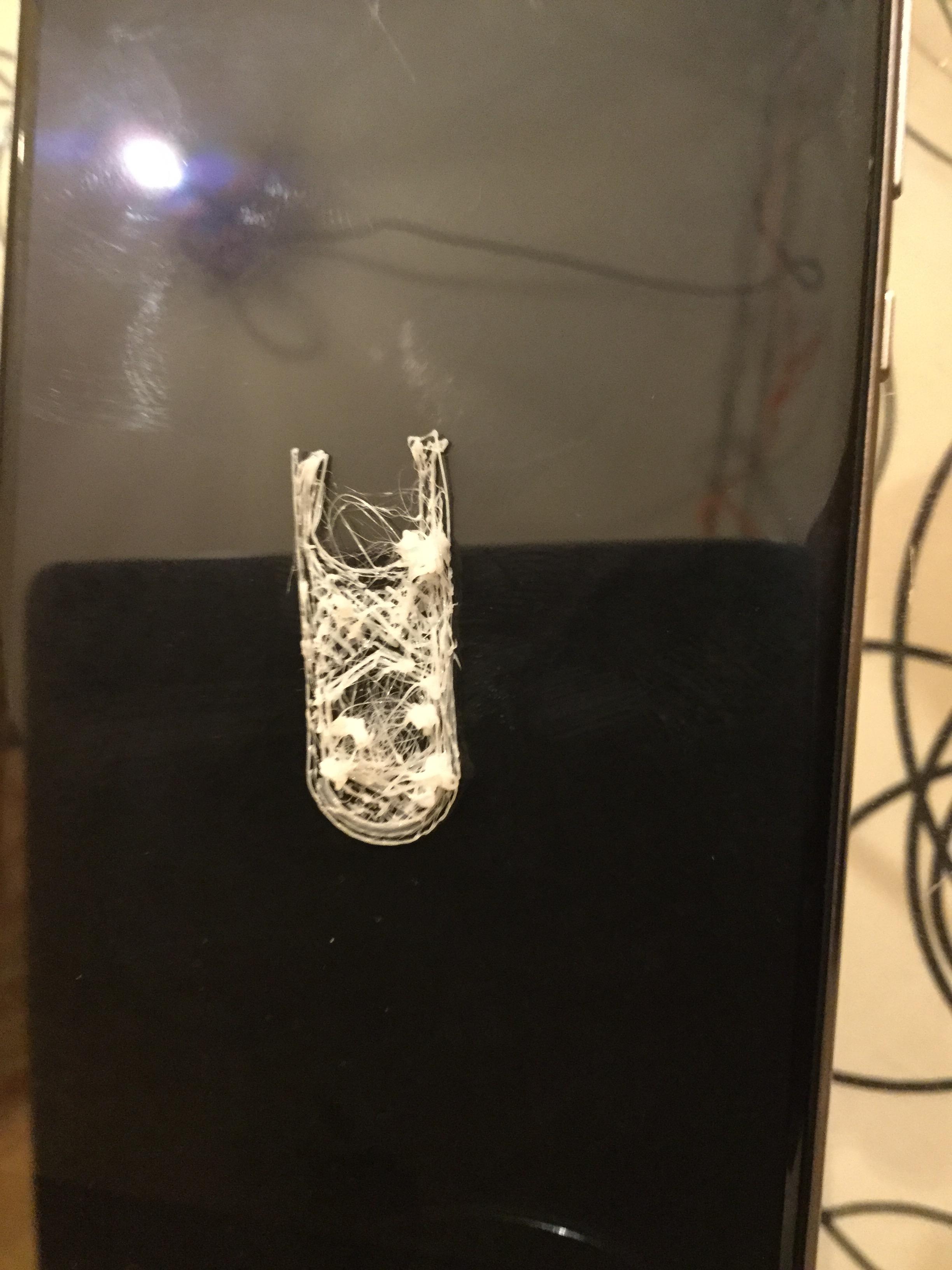

Rieccomi
sono riuscito a stampare qualcosa
ma fa schifo, il filamento e finissimo non scende fluido e corposo
non so provo a pulire l'estrusore
Chi mi dà un consiglio?

Ah ti posto lo "schifo stampato" che vergogna...
In genere stampe cosi dipendono da un errata configurazione nello slicer del diametro del filamento e dell'ugello, Assicurati che sia regolato a 1.75 per il diametro del filamento e per l'ugello al diametro dell'ugello (in genere 0.4 ma verifica nella tua stampante che ugello usi, c'è anche stampigliato sull'ugello stesso).
Stai anche molto attento ad usare il punto decimale e non la virgola per i decimali.
Un ulteriore consiglio se come slicer usi SLic3r una volta che lo configuri chiudi e riapri Repetier perchè la variazione non viene presa al volo.
