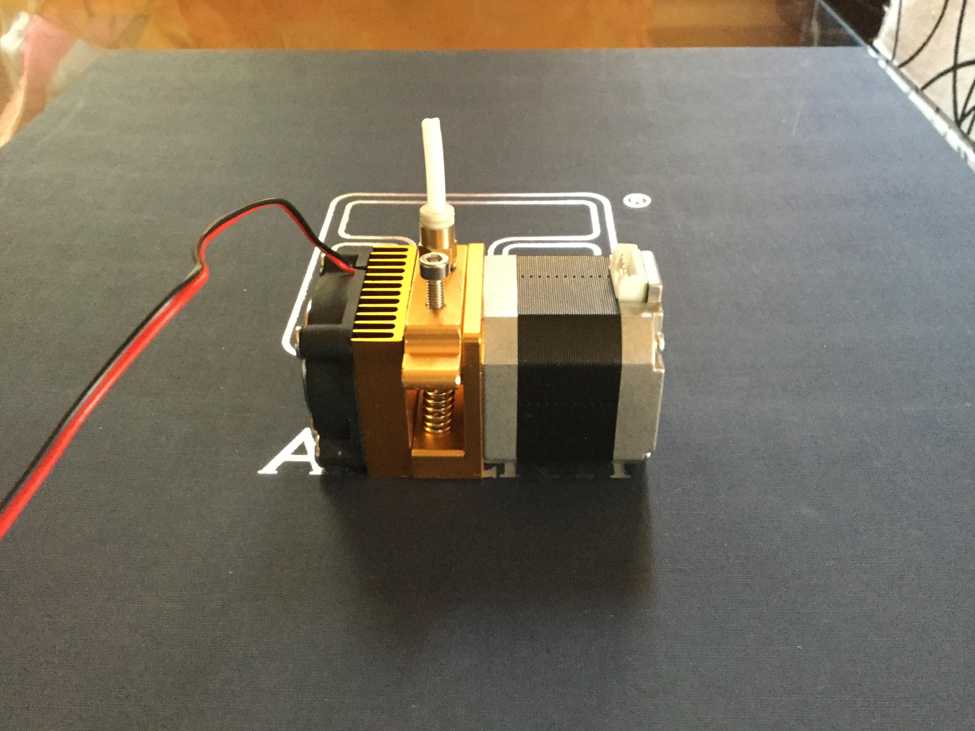

King Inviato 11 Ottobre 2017 Autore Inviato 11 Ottobre 2017 ciao l'estrusore mk9 è arrivato non tornano i fori dell'anello di supporto rispetto all'mk8, per fissarlo sul carrello dell'asse x qualcuno può suggerirmi qualcosa? avevo pensato di usare la piastrina dell'mk8 ma devo smontare l'estrusore nuovo Cita
Alep Inviato 11 Ottobre 2017 Inviato 11 Ottobre 2017 L'unica cosa che posso consigliarti è, se hai lo spazio, di non allargare il foro mk8 ma di fare un nuovo foro affianco, in genere fa, cosi hai sempre la possibilità di tornare indietro senza grossi problemi se dovessi cambiare idea. Essendo un bowden spero che abbia anche comperato il tubetto in ptfe e i giunti rapidi se non te li hanno già forniti in quantità sufficiente per collegare il motore all'estrusore. Cita
King Inviato 11 Ottobre 2017 Autore Inviato 11 Ottobre 2017 Si c'erano i giunti e il tubetto ptfe basta collegare il collegamento del tubetto sopra estrusore (dove si inserisce il filamento) basta anche un pezzetto di teflon che sporge? Funziona normalmente il tubetto in ptfe? Cioè si inserisce il filo normalmente ho smontato l'hot end e provo ad adattare la piastrina del vecchio estrusore domani provo ciao grazie Cita
Alep Inviato 11 Ottobre 2017 Inviato 11 Ottobre 2017 Questa è la mia stampante modificata col sistema bowden, nella foto si intravede appena a sinistra dove entra il filo c'è un pezzetto corto di tubetto ptfs. Cita
King Inviato 12 Ottobre 2017 Autore Inviato 12 Ottobre 2017 Così come esrtusore "normale" non può funzionare? vero perdo l'efffetto bowden ma...per me sarebbe più semplice... Bella tua i3 così ma l'hotend come è fissato?(dove esce il filamento estruso) Cita
Alep Inviato 12 Ottobre 2017 Inviato 12 Ottobre 2017 Quella è una foto vecchiotta. Ti posto una foto nuova e poi il dettaglio dell'hotend ma è semplicemente fissato alla gola lasciando circa mezzo centimetro sotto la placca di fissaggio rispetto al corpo riscaldante ed il resto della gola va verso l'alto con un dissipatore circolare un po' tipo il tuo nuovo al quale è anche fissato l'innesto rapido.. Non mi ricordo proprio che gole usa di fabbrica ma io uso gole leggermente più lunghe, adesso sono diverse perchè una si è rotta stringendo i dadi e sto aspettando due gole nuove identiche da 40 mm che dovrebbero arrivarmi a giorni. La mia all'origine non era bowden ma diretta con singolo estrusore, e' fissato tramite la gola, che entra nel gruppo trascinamento dove nel bowden va l'innesto rapido per il tubo ptfe Cita
King Inviato 12 Ottobre 2017 Autore Inviato 12 Ottobre 2017 Grazie ma per ora se lo monto così come da foto stampa o no? (se riesco a stampare alla fine sarà merito tuo non mio) ciao Cita
