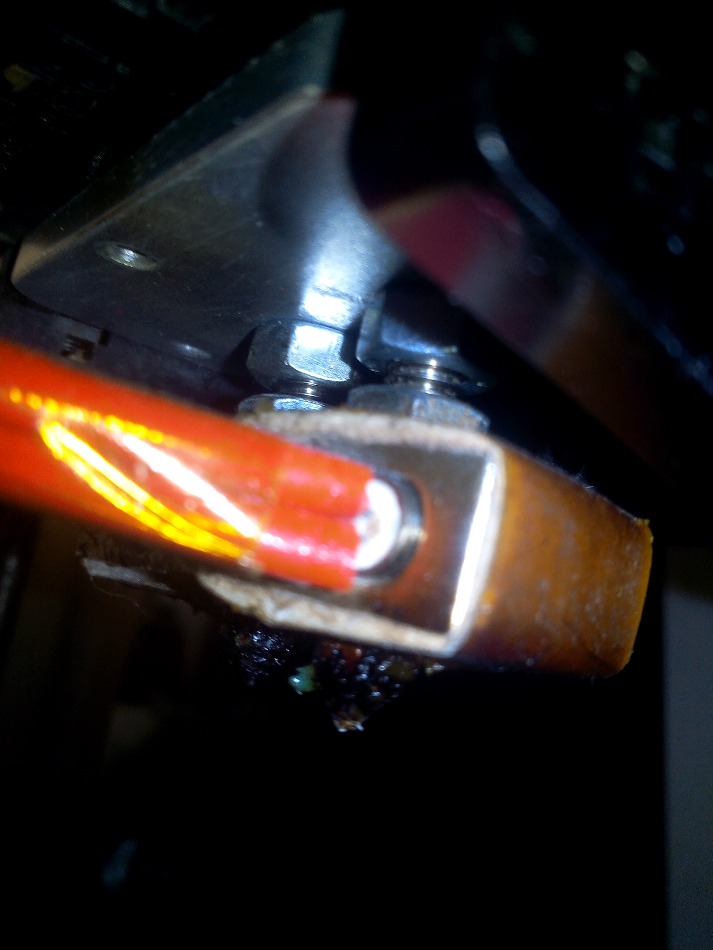

Come nella foto, Alep, dovrebbe funzionare vero?
A parte L hot Eden montato succesivamente
Con solo il raccordo di teflon sopra intendo e non motore separato come nella intendo

 per favore mi posti la foto dell'attacco del tuo hotend?

Quando era montato diretto era montato cosi, all'una come rientro a casa ti posto la foto di come è adesso
con la plancia di fissaggio posta tra la base del gruppo motore ed il dado che vedi nella gola subito sotto il motore
estrusore.thumb.jpg.6237412d74e4de19b9fcce6d2a106b33.jpgGolaBowden.thumb.jpg.4a22ce5a89b7b1d3bfb6f713e0c26d07.jpg
fare queste foto non è facilissimo, il sistema sia quando è bowden che quando è diretto viene fissato alla placca di metallo solo tramite la gola. Qui come vedi ho gole diverse perchè una si è rotta e sto aspettando il ricambio. Nel sistema diretto utilizzo gole più corte e la placca di metallo in alto ,sopra il supporto acrilico, mentre nel bowden come in queste foto la placca la metto sotto,
Gli ugelli e le gole sono due perchè l'ho modificata per dual estruder.
