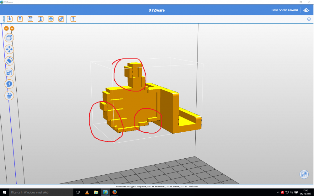

hi guys...uso una Da Vinci Mini W....come da titolo, sto avendo problemi sulla stampa a sbalzo (metto uno screen in allegato per chiarezza)...in pratica, nello stampare questo supportino in foto,le parti cerchiate in rosso hanno difficoltà (anzi, impossibilità) ad essere stampate...ora, premettendo che non ho ancora letto o studiato nulla, dato che è il secondo giorno che ci gioco (ergo, non ho nessun tipo di base teorica nè pratica), dite che secondo voi dovrei riuscire a crearmi un supporto in negativo da posizionare sotto (magari ricoperto col distaccante)? perchè altrimenti in area libera è praticamente impossibile posare il materiale senza che coli...ho provato a scegliere la stampa lenta e accurata, con l'altezza dello strato a 0,2...

io non ho mai usato il programma che usi tu, uso Repetier... c'è una funzione che si chiama supporto sia in cura che in slic3r che se attivata produce in automatico una struttura sotto per mantenere le parti sospese facile da togliere se ben settato... sicuramente anche il tuo lo ha, dovresti cercarlo in strutture
onestamente sto usando il programma originale della macchina...tu dici che posso usare anche altri programmi? leggevo (non per certo) che questa macchina era fastidiosa perchè per funzionare necessità di bobine e programmi proprietari..........o sto sbagliando?
non la conosco sinceramente...
quando carichi il file stl poi clicchi per fare lo slicer che sarebbe l'elaborazione del file e lì che dovresti entrare in configurazione e trovare quella voce, attivarla e fare lo slice
In generale se gli sbalzi non sono molti i supporti uno se li può anche costruire come parte del disegno, basta farli sottili sopratutto nella parte di contatto con l'oggetto vero e proprio per poterli poi separare senza problemi in realtà basta fare la cornice che arrivi ai bordi a sbalzo. Qualche prova e si impara come vanno fatti.
