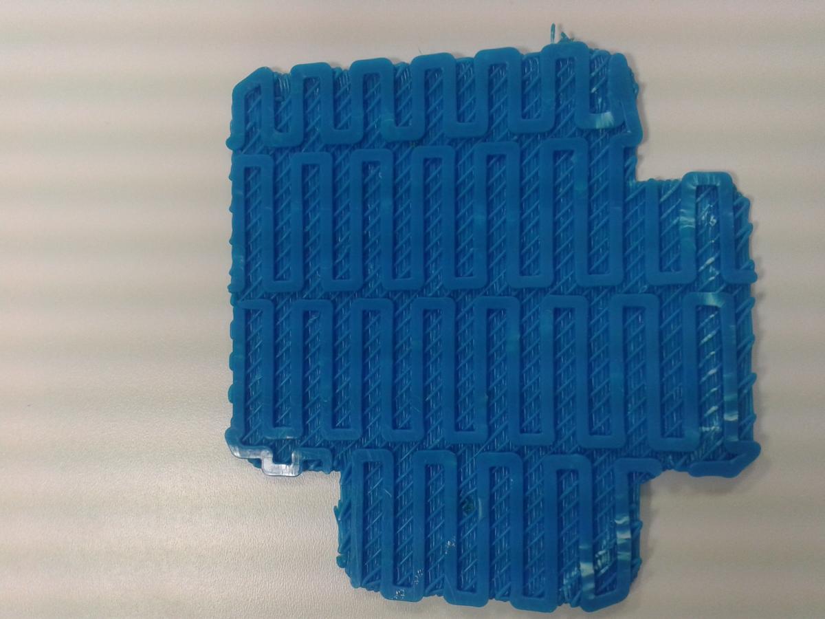

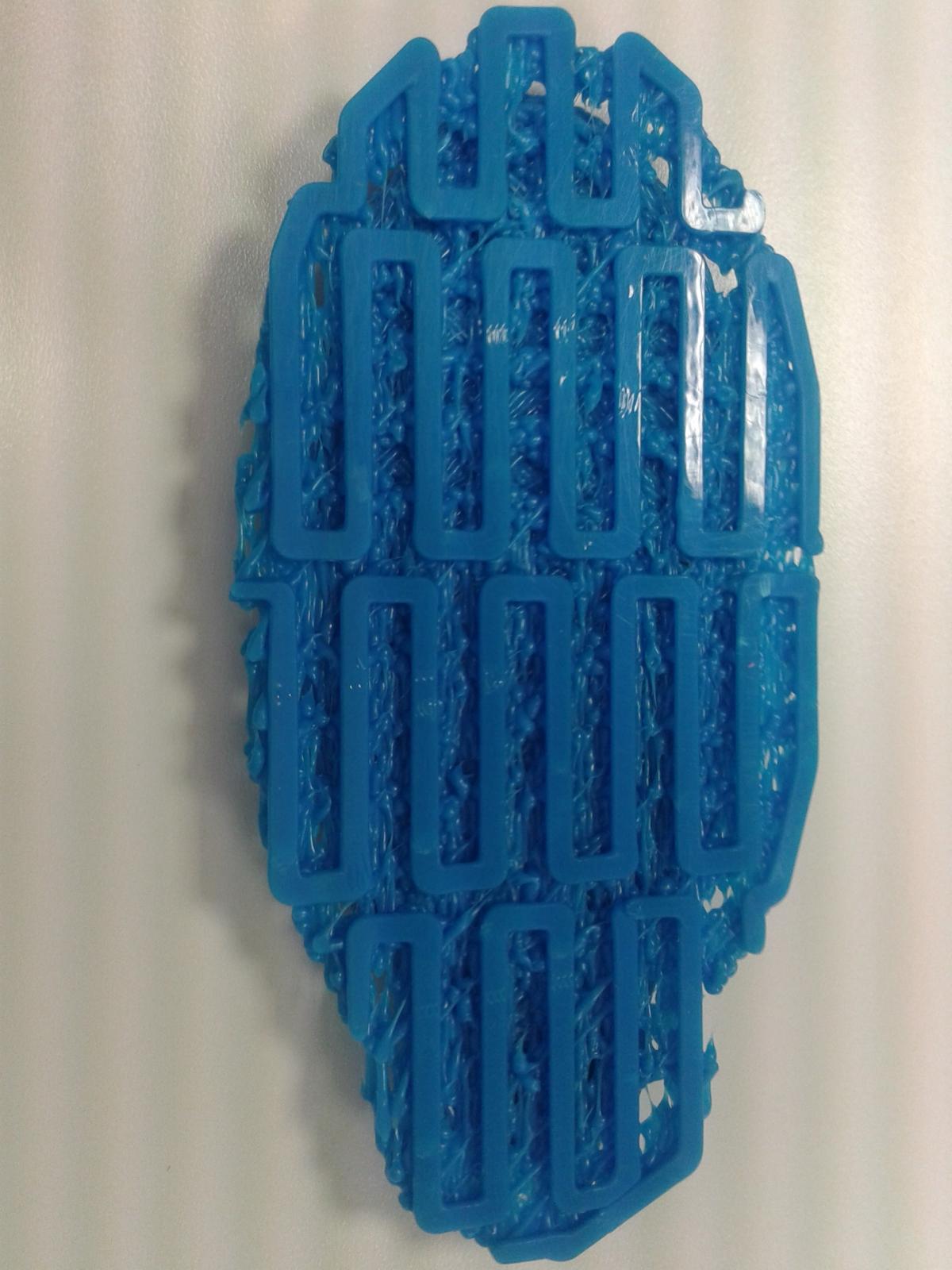

marika Inviato 10 Novembre 2014 Condividi Inviato 10 Novembre 2014 buongiorno,ho una makerbot replicator 2x da un paio di mesi, stampo sempre in ABS con raft e supporti, ultimamente ho avuto problemi nello staccare le raft dagli oggetti, di solito utilizzo il profili di stampa standard, quali fattori possono influire su questo problema? per caso umidità del filamento? grazie per l'attenzione! se qualcuno potesse darmi dei suggerimenti... Cita Link al commento Condividi su altri siti Altre opzioni di condivisione...

marika Inviato 10 Novembre 2014 Autore Condividi Inviato 10 Novembre 2014 ho sempre utilizzato filamento da 1.75 originale makerbot, ma la cosa strana è che fino a poco tempo fa era tutto regolare...non cambiando niente ora è un macello.... Cita Link al commento Condividi su altri siti Altre opzioni di condivisione...
Ospite Inviato 10 Novembre 2014 Condividi Inviato 10 Novembre 2014 Strano molto strano... ma non si stacca completamente? Prova a postare delle foto... Cita Link al commento Condividi su altri siti Altre opzioni di condivisione...
marika Inviato 10 Novembre 2014 Autore Condividi Inviato 10 Novembre 2014 allego le fotoquella che non si è staccata è la foto con l'oggetto ovale, l'altra foto invece è relativa ad un oggetto e si è staccata perfettamente. osserva bene la "trama" una è ben definita e l'altra che non si stacca invece è come "sbaffata" Cita Link al commento Condividi su altri siti Altre opzioni di condivisione...
Ospite Inviato 10 Novembre 2014 Condividi Inviato 10 Novembre 2014 Infatti, molto strana la cosa... mai successo in quasi un anno che possiedo la 2X. Prova a spurgare l'estrusore e mandare in stampa un altro oggetto che non sia l'ovale. Cita Link al commento Condividi su altri siti Altre opzioni di condivisione...
marika Inviato 10 Novembre 2014 Autore Condividi Inviato 10 Novembre 2014 Grazie x l'aiuto cmq qualsiasi forma stampi da lo stesso problema, un'altra persona mi ha suggerito di ruotare l'asse z e nn stampare sempre nella solita area del piatto (in realtà questo lo faccio regolarmente). Non sarà mica il filo umido? Ciao grazie Cita Link al commento Condividi su altri siti Altre opzioni di condivisione...
