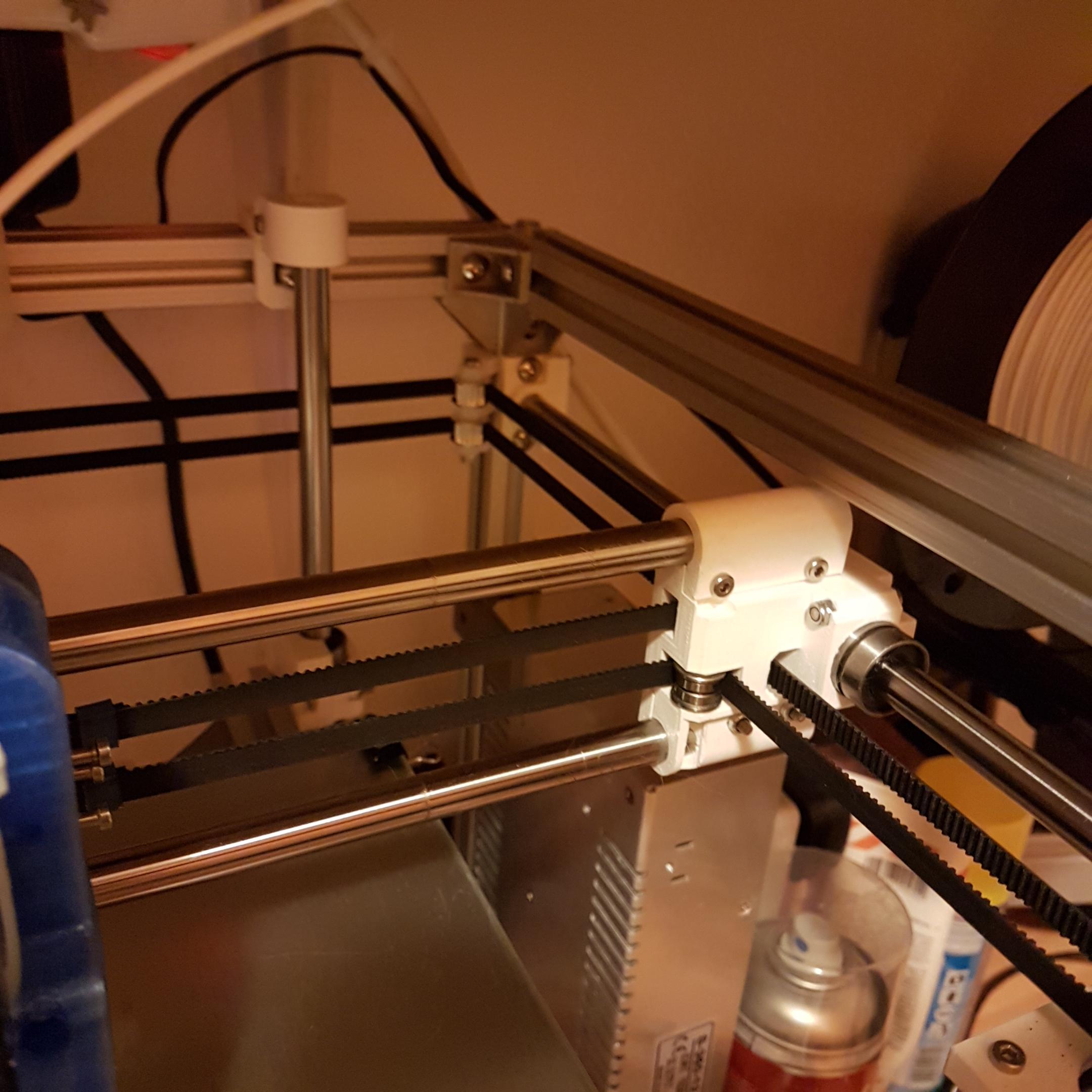

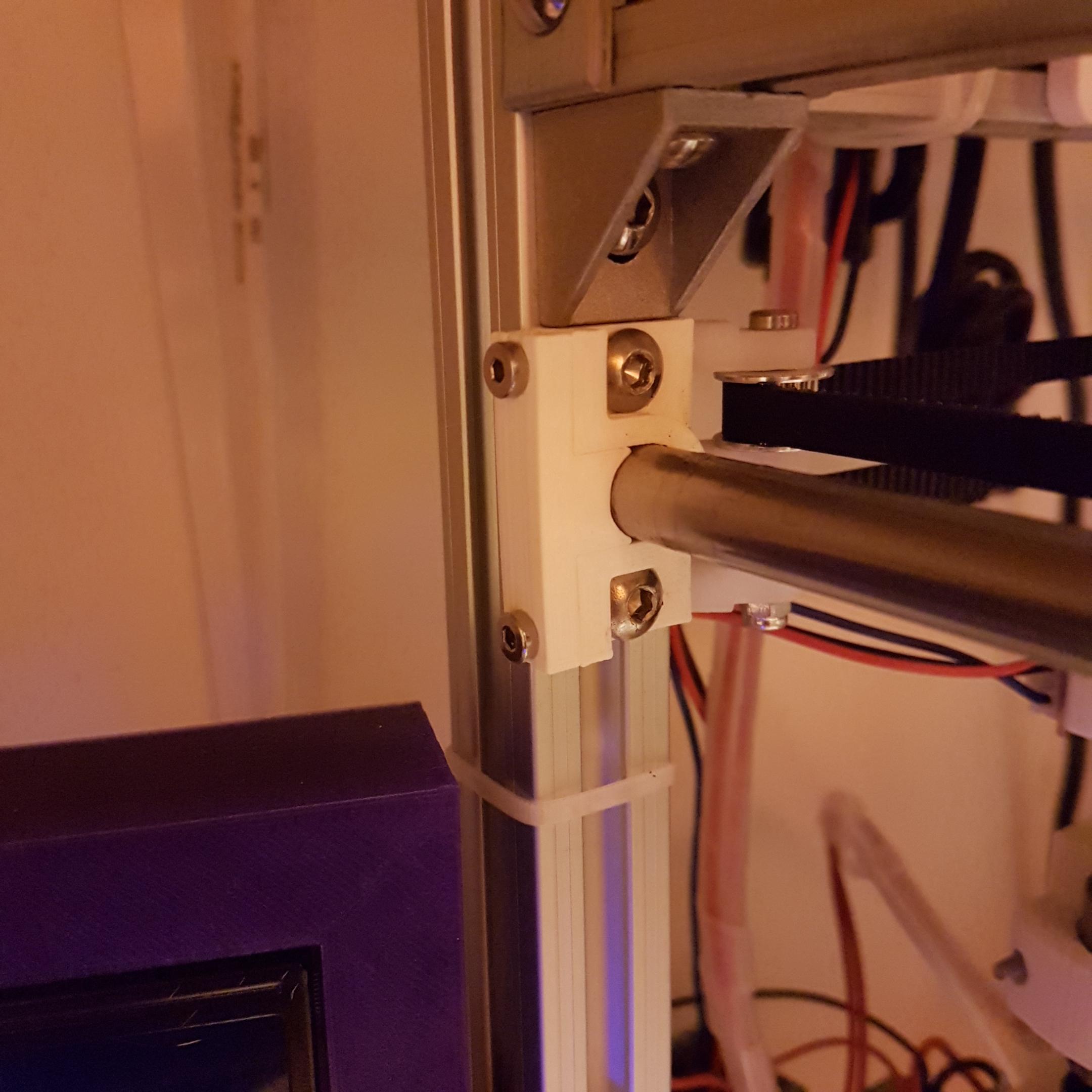

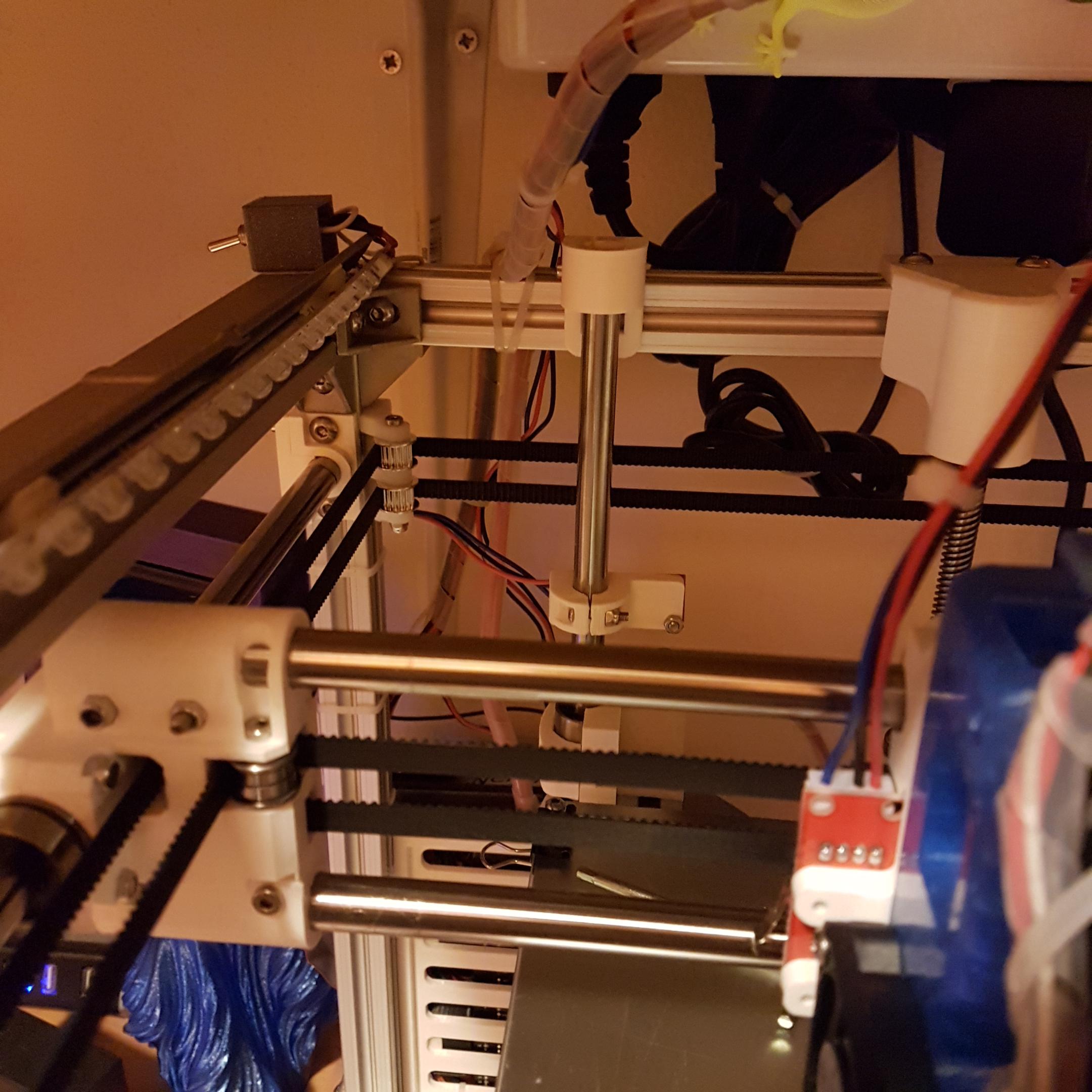

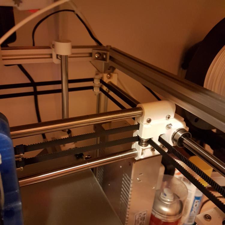

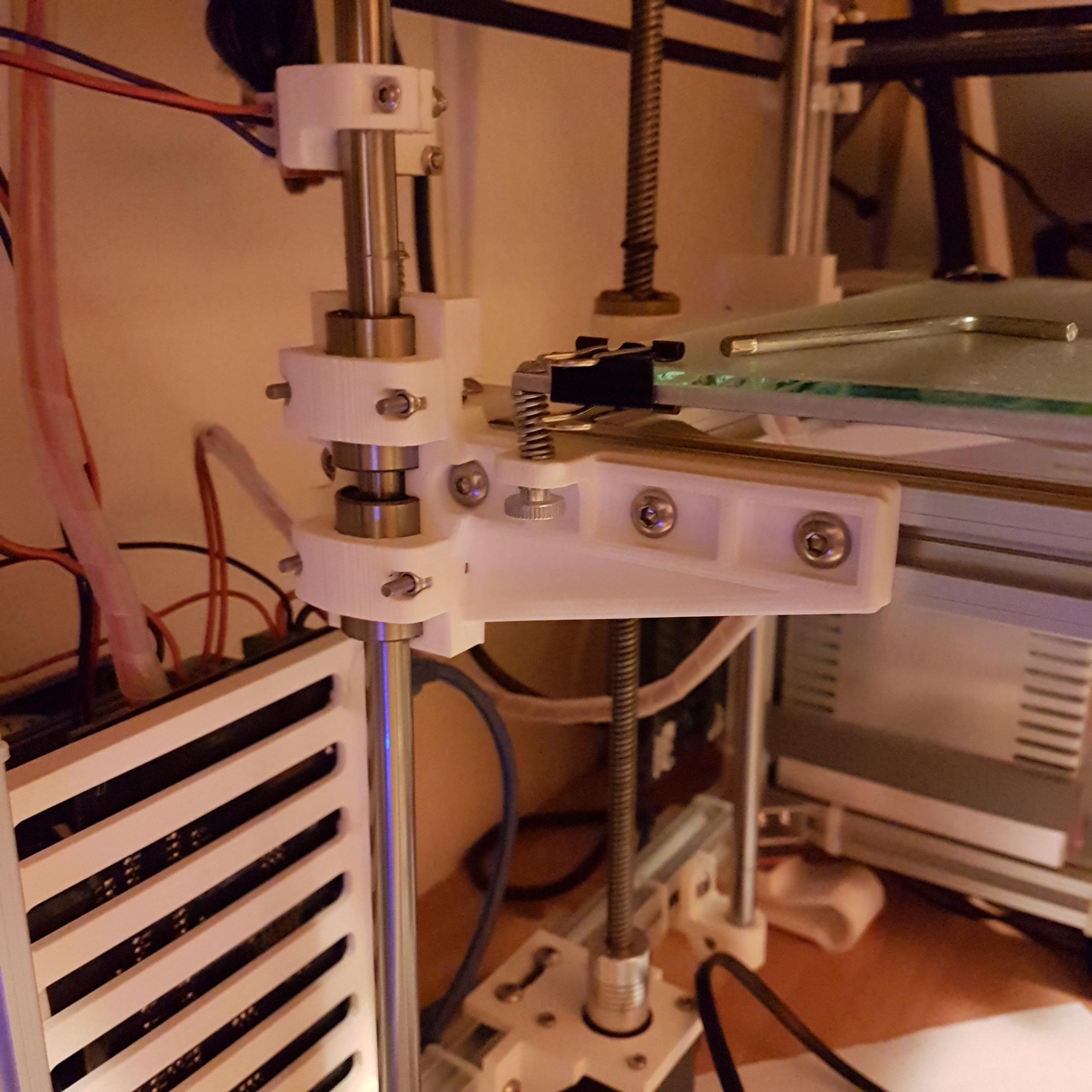

Adryzz Inviato 9 Ottobre 2017 Inviato 9 Ottobre 2017 Un po di foto ...... La prima e' il nuovo supporto che ho fatto per il piatto in Z, poi le foto delle cinghie, i 2 motori sono uno piu' in basso dell'altro e per quello vedi le cinghie che viaggiano parallele, il percorso e' lo stesso ma speculare per X e Y Questo e' il dettaglio dei sostegni che mi son inventato per la Y, bello fermo, ma basta svitare le 2 vitine esterne e l'albero si sfila Sulle foto si vedono bene anche i supporti rinforzati che ho fatto per gli alberi di Z, gli originali facevano pena e vibrava tutto 2 Cita
