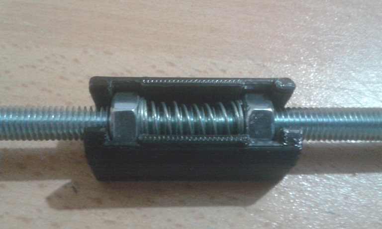

Marco-67 Inviato 11 Ottobre 2017 Inviato 11 Ottobre 2017 giorno ragazzi... stavo solo provando perchè si in teoria funzionava ma in pratica? no no funziona benissimo gioco lungitudinale 0 - trasversale occhio e croce sarà 0.1 ma con cuscinetto in alto la Z non si muove di un centesimo. per chi ha la barra filettata normale... se vuole provare ViteZ.stl La molla nemmeno serve... pero' fa scena eh Cita
Marco-67 Inviato 11 Ottobre 2017 Inviato 11 Ottobre 2017 ho appena scoperto che è meglio avere 6 o 7 dadi e un po' di pazienza.. devi trovare il miglior accoppiamento Cita
Aldebaran94 Inviato 13 Ottobre 2017 Inviato 13 Ottobre 2017 (aggiornato) Il 11/10/2017 at 16:47, Marco-67 dice: giorno ragazzi... stavo solo provando perchè si in teoria funzionava ma in pratica? no no funziona benissimo gioco lungitudinale 0 - trasversale occhio e croce sarà 0.1 ma con cuscinetto in alto la Z non si muove di un centesimo. per chi ha la barra filettata normale... se vuole provare ViteZ.stl La molla nemmeno serve... pero' fa scena eh Con rispetto per @Adryzz Ho trovato una "soluzione" ottimale che potrebbe essere in questi video Il progetto su thingiverse è questo https://www.thingiverse.com/make:346767 Modificato 13 Ottobre 2017 da Aldebaran94 Ho scordato un link 1 Cita
Marco-67 Inviato 13 Ottobre 2017 Inviato 13 Ottobre 2017 ha solo la Z con 4 barre di diverso ma perchè è una 300x300 per il resto è praticamente uguale fatta così costicchia un po' Cita
roby94 Inviato 13 Ottobre 2017 Autore Inviato 13 Ottobre 2017 Beh sì,il secondo motore-accoppiatore-barra trapezia + 2 barre e cuscinetti fanno costare il tutto di più...però il risultato finale è spaventoso 1 Cita
