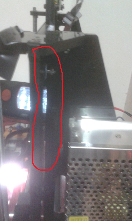

Marco-67 Inviato 26 Ottobre 2017 Condividi Inviato 26 Ottobre 2017 Il 25/10/2017 at 19:05, roby94 dice: Che difficoltá incontri ancora marco? mi sono passati i 5 minutini.... l'ho smontata completamente, messo tavola sotto e tutta la struttura carteggiata/limata e avvitata direttamente sulla tavola. Attacco gli ultimi fili e ti faro' sapere... cmq ho trovato tutte e dico proprio tutte le battute storte compresi i piedini di appoggio non ce ne era uno uguale all'altro. Dopo ti posto una foto di quanta luce ho dovuto lasciare per metterla in squadro. Cita Link al commento Condividi su altri siti Altre opzioni di condivisione...

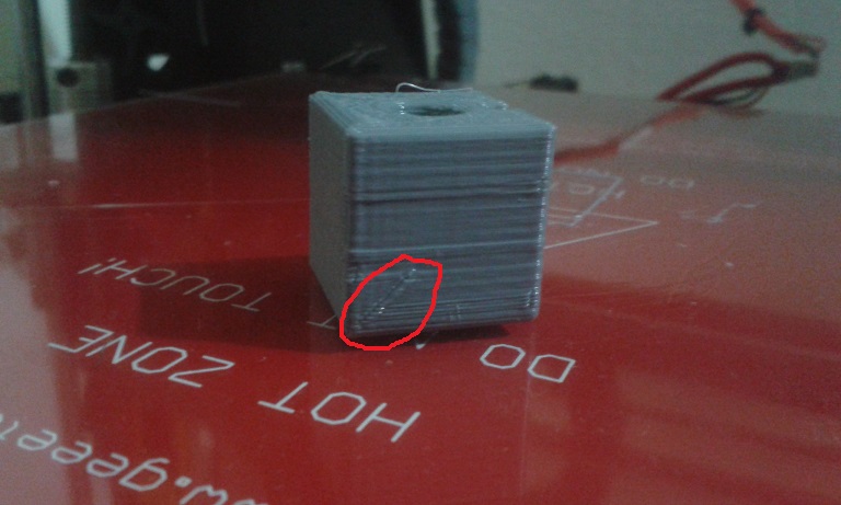

Marco-67 Inviato 27 Ottobre 2017 Condividi Inviato 27 Ottobre 2017 dopo un po' di prove posso dire che è migliorata di molto anche se è rimasto un problema sull'asse Y e lì ho sbagliato perchè l'ho fatto un po' troppo velocemente. tutti i problemi di cui ho chiesto consigli a voi alla fine era solo meccanica il battente posteriore del lato dx l'ho dovuto montare così, spessorandolo in alto con una rondella per avere una battuta di fissaggio. Quello di sx invece ho dovuto togliere completamente il piedino posteriore e limato in alto. il problema degli spigoli cicciotti è sparito e ora il filo esce dall'estrusore dritto invece prima appena fuori dalla testina curvava a sx. Apparte l'asse Y che penso proprio che o ho qualche cuscinetto andato o addirittura la barra sorta cosa che stupidamente non ho controllato ho sto segno sul pezzo e quella banda orrizontale che non capisco proprio come possa essere così precisamente ripetitivo e il difetto è solo su questa faccia che è quella frontale Cita Link al commento Condividi su altri siti Altre opzioni di condivisione...
Adryzz Inviato 27 Ottobre 2017 Condividi Inviato 27 Ottobre 2017 1 ora fa, Marco-67 dice: e il difetto è solo su questa faccia che è quella frontale Mamma mia che disastro ... allora, sovra estrusione, abbassa la percentuale di flusso, dovrebbe avere un moltiplicatore di solito messo a 1, metti 0,95 Troppo caldo, abbassa di 5 gradi e aumenta la ventilazione sul pezzo. Z wooble evidentissimo, stampati un anti z wooble o monta barre trapezie se hai le iso Poi ne riparliamo ..... ehehehheheh Cita Link al commento Condividi su altri siti Altre opzioni di condivisione...
Marco-67 Inviato 28 Ottobre 2017 Condividi Inviato 28 Ottobre 2017 17 ore fa, Adryzz dice: Mamma mia che disastro ecco... tutti bravi a dare sentenze, poi si limitano a dire le solite cose, fai questo, fai quello, Z wooble... tzè, come se tutti lo conoscessero bastava semplicemente che toglievo un po' di filo, un po' di temperatura, un ventilatore da tavolo che buttasse l'aria sul piatto e che mettevo una piastrina per evitare che oscillasse la barra filettata... e che ci voleva. Rispetta le misure con un errore inferiore al decimo ma quel segno evidenziato prima è sempre lì e anche la banda orrizontale Vista frontale: Vista posteriore in questa avevo prima dato mezzo giro di tensione in più alla cinghia dell'Asse Y ma era peggiorata e quindi l'ho allentata di mezzo giro Poi Adryzz mi devi spiegare i particolari che hai visto dalla foto per dire che erano quelle cose e comunque dalla foto le imprecisioni si evidenziano molto di più, guardandolo manco le noti ma se hai altri suggerimenti sentiti pur libero di sparar sentenze oggi dovrei preparare un lista di cose che dovrebbero servire per la stampante tipo la tua, per alcune cose macheranno le specifiche che dovresti darmi tu... mi trovo ad accellerare un pochetto perchè mi aspettavo che le cose già comprate mi arrivassero per fine novembre invece mi stanno già arrivato e quindi direi di cominciare. Cita Link al commento Condividi su altri siti Altre opzioni di condivisione...

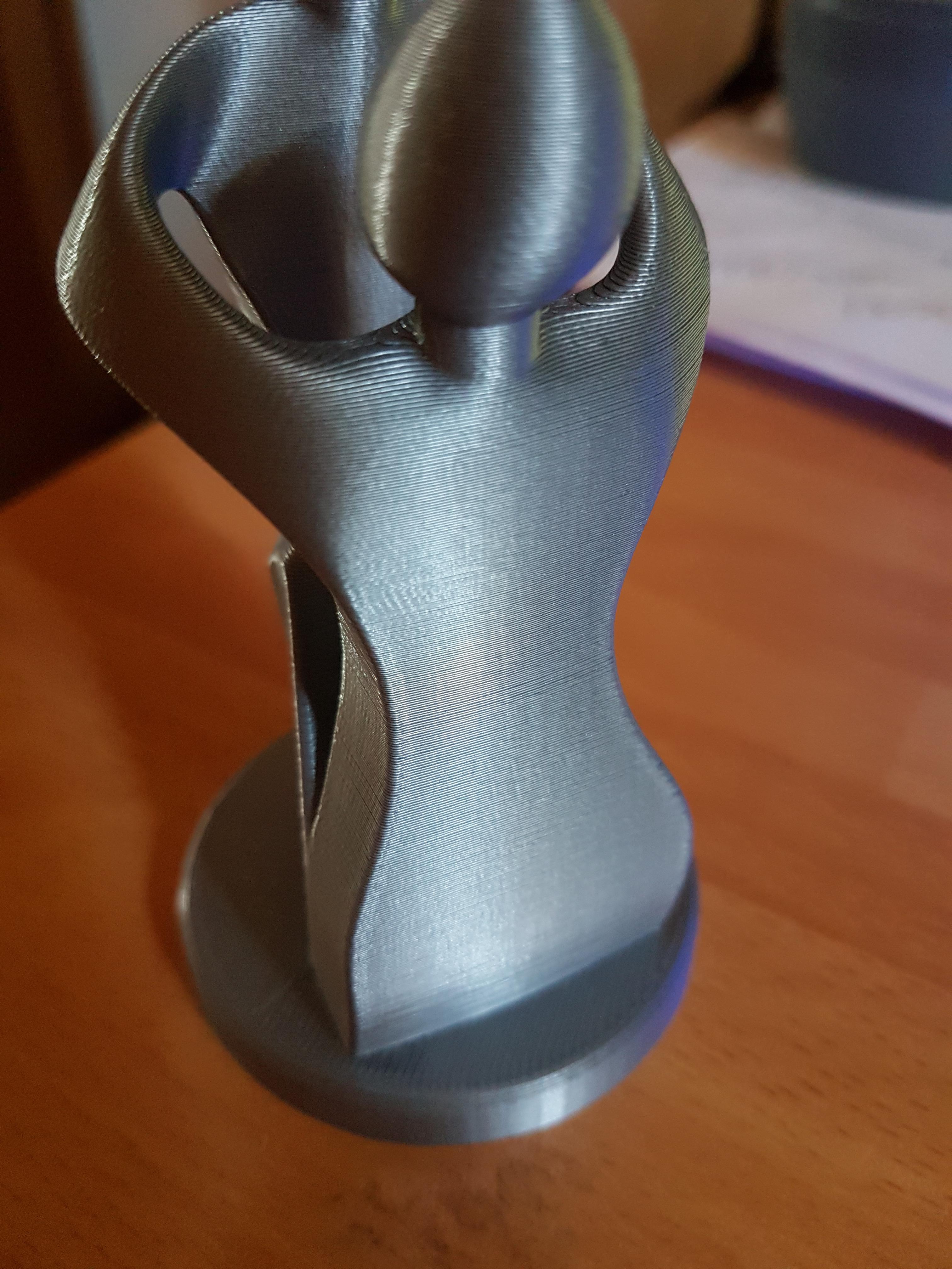

Marco-67 Inviato 28 Ottobre 2017 Condividi Inviato 28 Ottobre 2017 @Adryzz .... migliorata la stampa in PLA ovviamente son passato subito all'ABS e ho fatto una prova. Volutamente (bugia!) ho modificato dei valori nelle impostazioni e son curioso di vedere se li trovi di nuovo guardando una foto... nell'ordine... ultimo stampato in PLA poi il primo in ABS con i valori scritti sulla bobbina 240 e 110 poi il terzo a cui ho levato 5° sulla temperatura e abbassato al 95% il filo alzando l'infill per ultimo, temperatura 250, 90° il piatto, 80% il filamento, velocità 60mm/sec, 0.3 altezza layer, 0.25 primo layer con filo al 120% davanti e dx dietro sx a 90° il piatto perchè prima di questo ne ho fatto uno che sotto era 0.5mm più piccolo rispetto sopra un cono praticamente.. in questo invece la differenza è minima. per le misure se le prendo al centro è sotto di 0.4mm se le prendo sugli spigoli è a misura.... approposito... io ho questi valori sulla eprom Cita Link al commento Condividi su altri siti Altre opzioni di condivisione...
