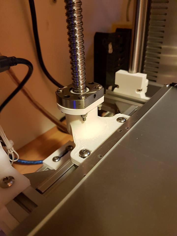

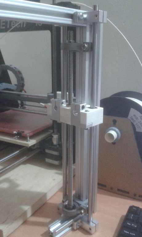

Marco-67 Inviato 30 Novembre 2017 Inviato 30 Novembre 2017 @Aldebaran94 sai che non so che Marlin ho caricato.. ho dovuto formattare il PC e ho perso tutto, l'ho passato a qualcuno in qualche post, devo ricordarmi a chi per andarmelo a riprendere. Per il MarlinKimbra per ora son fermo, sto per modificare radicalmente la prusa... ormai il materiale lo avevo preso a fine settembre ed è arrivato quasi tutto, qui un premontaggio dell'asse z, giusto per vedere se il tutto veniva come doveva per ora sono abbastanza soddisfatto e fiducioso... Per la Core purtroppo si sono allungati un po' i tempi ho tardato a fare l'ordine del materiale occorrente poi c'è pure il Natale quindi sono un po' fuori dai tempi che mi ero immaginato e devo dire anche, che se questa modifica alla Prusa è buona me la tengo quindi devo vedere anche tutta l'elettronica nuova. ahh... giusto per la cronaca tutte le cose ordinate dalla cina sono arrivate prima del tempo indicato da loro e qualitativamente nella media. Il brutto dei tempi di consegna è che potresti cambiare idea e trovarti 2 stampanti... Cita
Adryzz Inviato 30 Novembre 2017 Inviato 30 Novembre 2017 Super upgrade .... vite a ricircolo di sfere .... z wobble ??? e cosa e' ???? 20 Eurini in Cina, un mese di attesa ma li vale tutti !! Cita

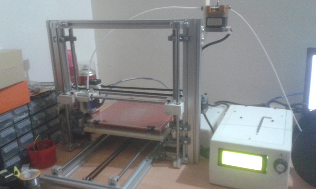

Marco-67 Inviato 13 Gennaio 2018 Inviato 13 Gennaio 2018 buonasera ragazzi... dopo tanto ho fatto la modifica alla mia prusa che avevo pensato di fare e anche se non è finita e ho già visto cose da migliorare, è sicuramente cambiata in meglio e ha stampato ABS subito al primo colpo la cosa peggiore è stata l'elettronica, 2 connettori da 37 pin per il collegamento tra tower e stampante, non finivo più di saldare i fili... Unica cosa che ho notato è che cambiando i fili del piano riscaldato ci mette molto più tempo a riscaldarsi e non so se arriva alla stessa temperatura di prima... le prime prove le ho fatte con il piano a 80°, domani devo vedere se per caso si riscaldano i cavi e magari creano il problema. Apparte il periodo abbastanza incasinato, appena ho un po' di tempo riprendo in mano il progetto della Core ma son sempre più propenso a non fare una stampante per materie plastiche. La più semplice penso sia stampare cioccolata, ma non so... ci devo pensare bene. Cita
